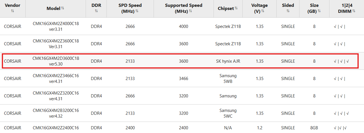

dostum şuan anakartın kendi sitesinden ve ram e baktım kod adları aynı dımm da ise 4 slot u da destekliyor yani görünür de benım ram im için bir sorun bulunmuyor ve ramlerı 3200mhz de çalıştırabiliyor istersen bir de sen bak belki yanlış gördüğüm şeyler vardır

Benimkide öyle hocam ama çalışmıyor işte :( Yukarıda kırmızı not var CPU bellek denetleyicisine bağlıdır diye tam olarak sorunumuz bu işte.

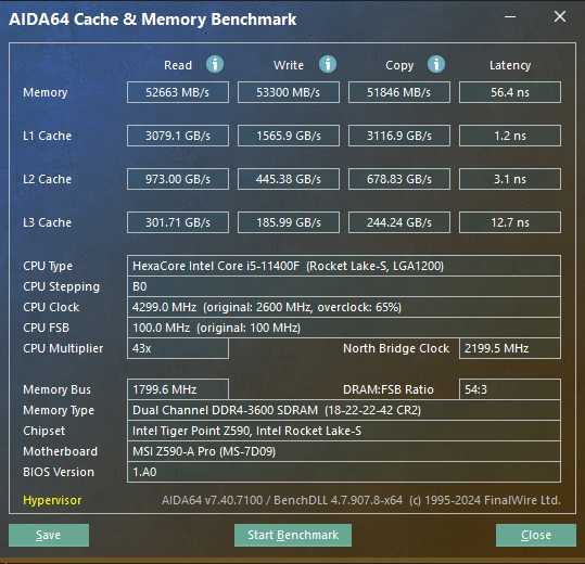

Hayırlı olsun hocam güle güle kullanın. Uğraştırmadan çalıştığı için sevindim. Bende bugün biraz uğraşayım dedim denemediğim bişeyler vardır belki diye şuan ramleri 3600de çalıştırmayı başardım gibi. Bir kaç oyun oynadım bir sıkıntı olmadı şuanlık. Gecede her ihtimale karşı bi memtest86ya bırakırım. Pcde kapanmama sorunuda yok şuanlık. Bakalım gece bide teste bırakayım eğer ordanda hata almazsam oldu gibi. :) Gecikme değerlerimi standarta çekmek zorunda kaldım ama 18-22-22-42 Aida64 memory testinde böyle daha düşük gecikme alıyorum. Kararlılık sorunu çıkmaz umarım.
3466MHZ test
3600MHz Test

sizin adınıza sevindim hocam size de hayırlı olsun inşallah bir problem çıkarmaz ve kulanırsınız ben aıda64 stres testine soktum ram i 30,9 ram kulanımı yaptı ama cpu %100 de kulanıyordu cpu testi seçeneğini devre dışı bırakmama rağmen şimdi memory86 testini denieyceğim teşekkürler tekrardan desteğiniz için :)
