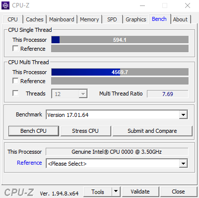

Bu konu da 4.90 yapmıştım.

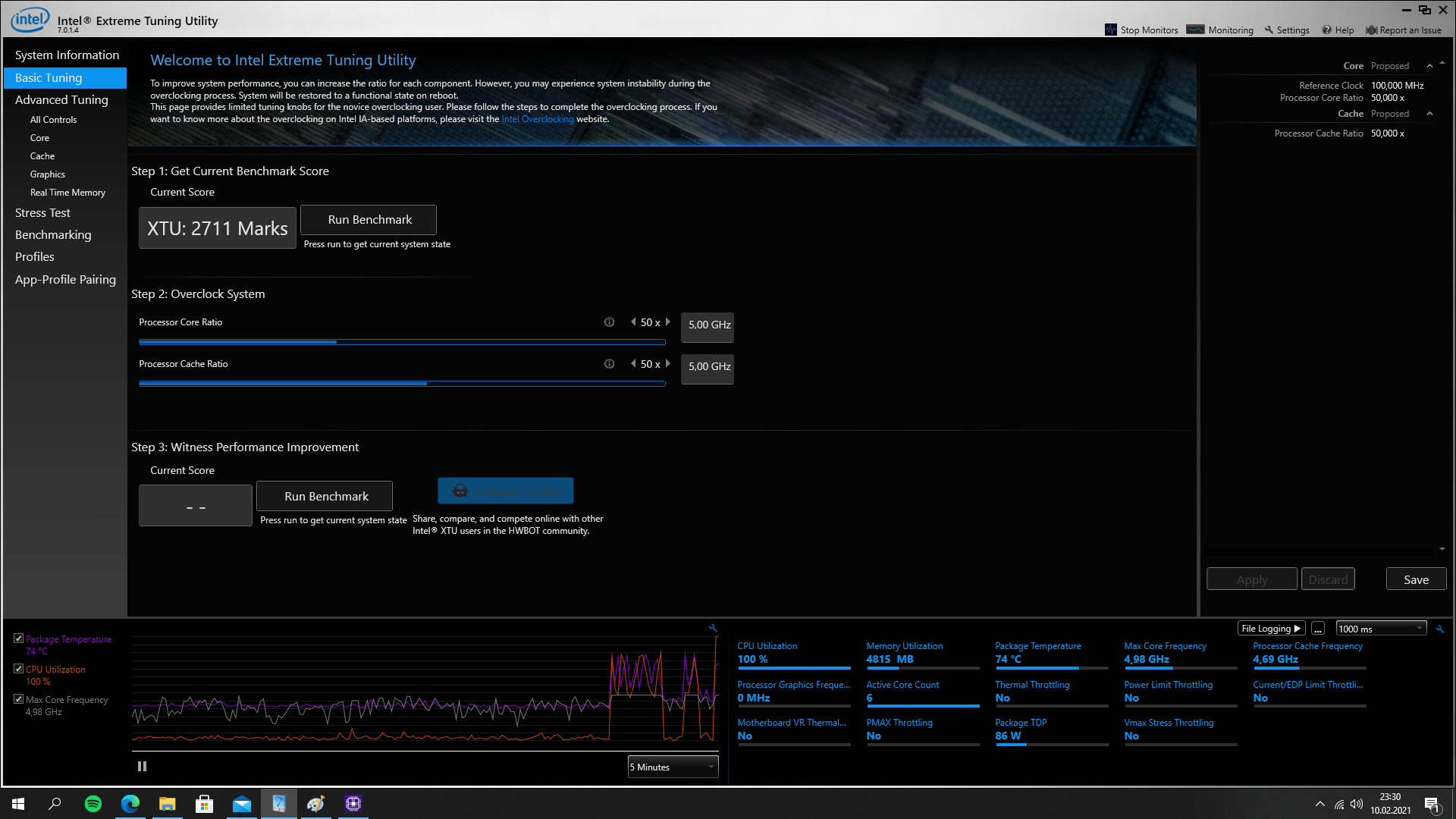

Bir türlü 5.0 yapamamıştım. Sistem donuyor, kapanıyor, yeniden başlıyordu. Bugün tek tek voltaj yükselterek denedim, sonunda stabiliteye ulaştım. 1.210 voltaj ile 5.0 Ghz alabiliyorum. Test yaptım, oyun oynadım. Kapanma, donma vs olmadı. Şu an aldığım performans 10900K stok halini geçti. :D
5.0 yedi :D @RevDeisDou
Snowman T6 Ultra ile 86-88 dereceleri gördüm. Delid yaptırmayı düşünüyorum aslında.

Prime95 ile mi test ettin? Eğer evetse 88 derece falan normal sayılır. İşlemcinin lehimli olması gerek, mühendislik örneği diye termal macun sürüp göndermemişlerdir herhalde.
CinebenchR23 ile test ettim.
Maalesef, termal macunmuş. Bir video da gördüm bende.
