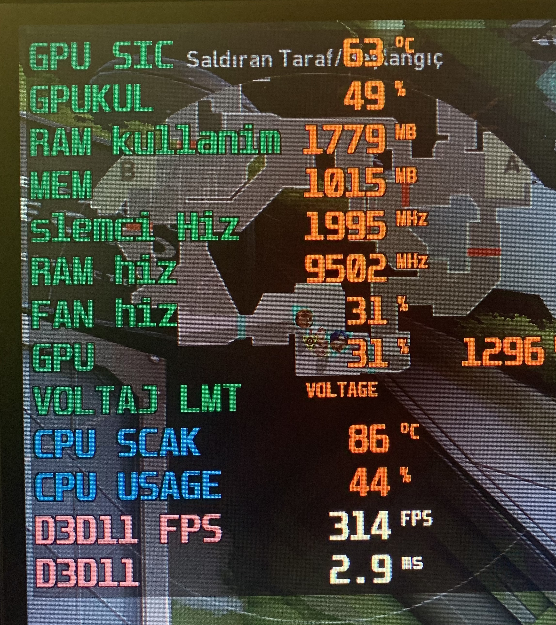

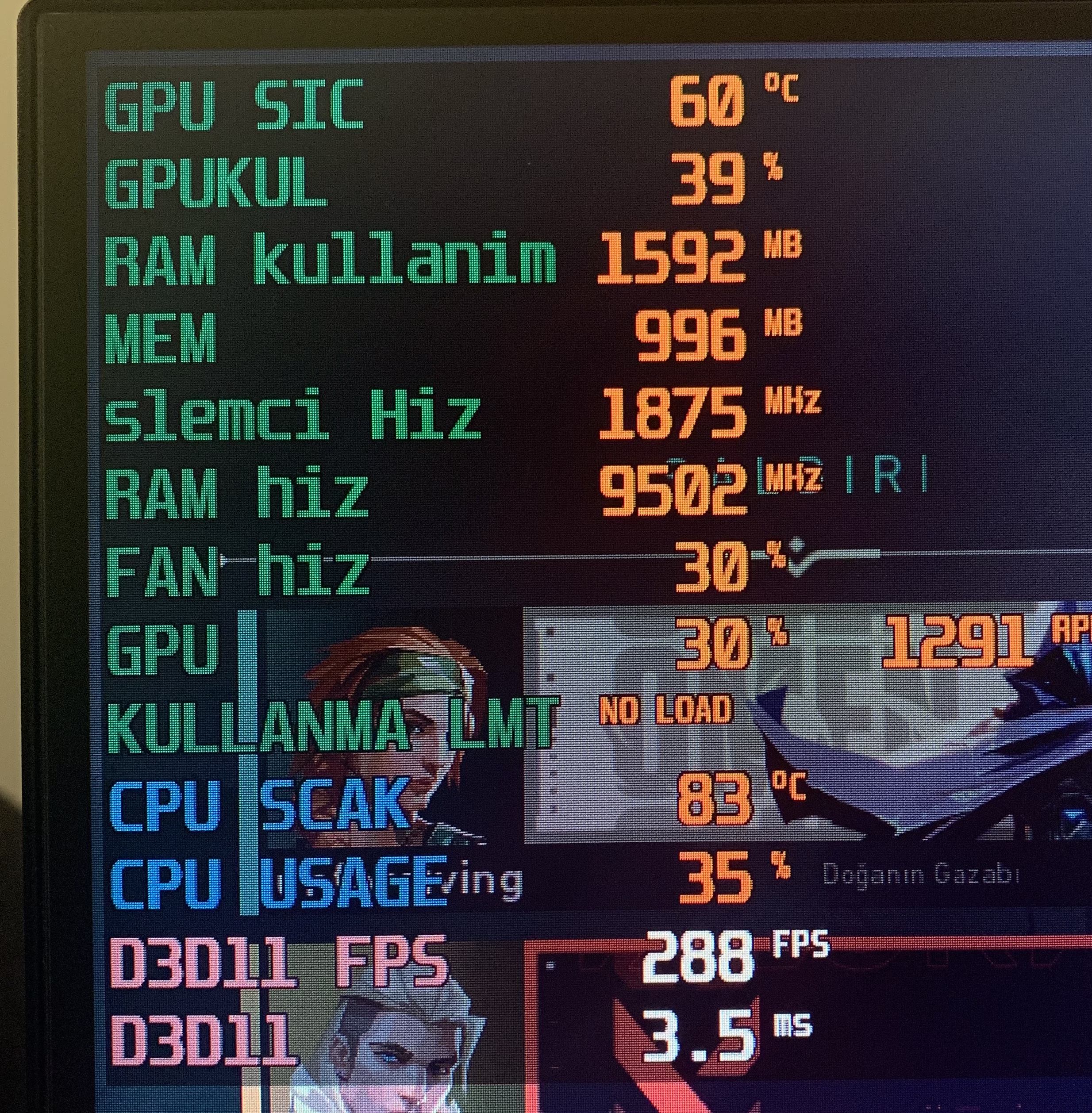

Merhaba arkadaşlar sistem topladım 4 gün oldu.
PNY rtx 3080 12GB
İşlemcim i5 12400f
Oyunlarda csgo valorant pubg denedim direk 85 den 100 e kadar çıkıypr genelde 95 civarlarında bu bir aorun teşkil eder mi ? Ne yapmam lazım?
Yoksa core boostla mı alakalı?
Not 1080p monitör.

O işlemcinin yüz dereceye kadar çıkmamamsı lazım. Fan ayaklarını kontrol edin. Fan başlantılarını kontrol edin. Fan ayarlarını biostan kontrol edin. Afterburner gibi programlardan fan rpmlerine bakın. Termal macunu doğru sürdüğünüzden emin olun.
Dereceler çok yüksek stok soğutucu mu kullanıyorsunuz?
Evet stok soğutucu kullanıyorum kendisininkini. Bütün ürünler sıfır. Daha 4 gün oldu zaten sistem toplayalı dikkatimi çektiği için yazdım buraya bir ayar undervoltaj veya core boost vs yapmak gerekir mi? yoksa normal mi böyle anlamadım da hiç

Stok soğutucu full yükte bu kadar çıkabilir ama normal değil gibi. Macun değiştirin kaliteli değil ise
Ekran kartı çok güçlü olduğu için 1080p de tam performans da çalışmıyor bu yüzden işlemciye yük biniyor işlemcin ısınıyor
RTX 3080 2k ve 4k için uygun bir kart
Nasıl olacak şimdi. Alırken atok soğutucu idare eder falan demişlerdi ekran kartı güçlü diye mi bu oluyor ? Çözüm olarak ne yapmam lazım voltaj mı düşüreyim yoksa Kule tipi soğutucu mu mantıklı bilemedim ondada olurmu böyle acaba?
oyunu 300 fpsde oynadığın için işlemci yırtınıyor dikey senkronizasyonu aç 70-80 e düşecektir gerçi %40 kullanıyormuş işlemci soğutucunu kontrol et

Normal değil. Soğutucu tam oturmamış olabilir kontrol edin. Onun dışında stok soğutucu da yeterli gelmez kaliteli bir hava soğutma alın. 12400f rtx3080 e 1080p de bayağı darboğaz yapar.
