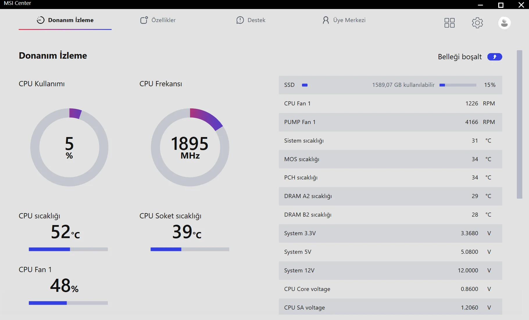

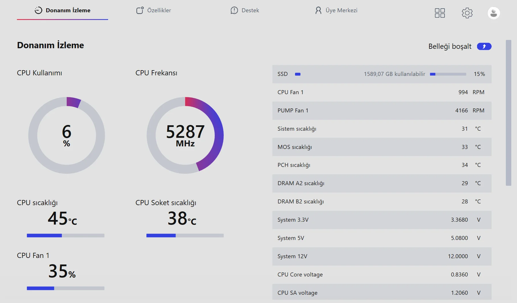

Boştaki görüntüler aşağıdaki gibi,

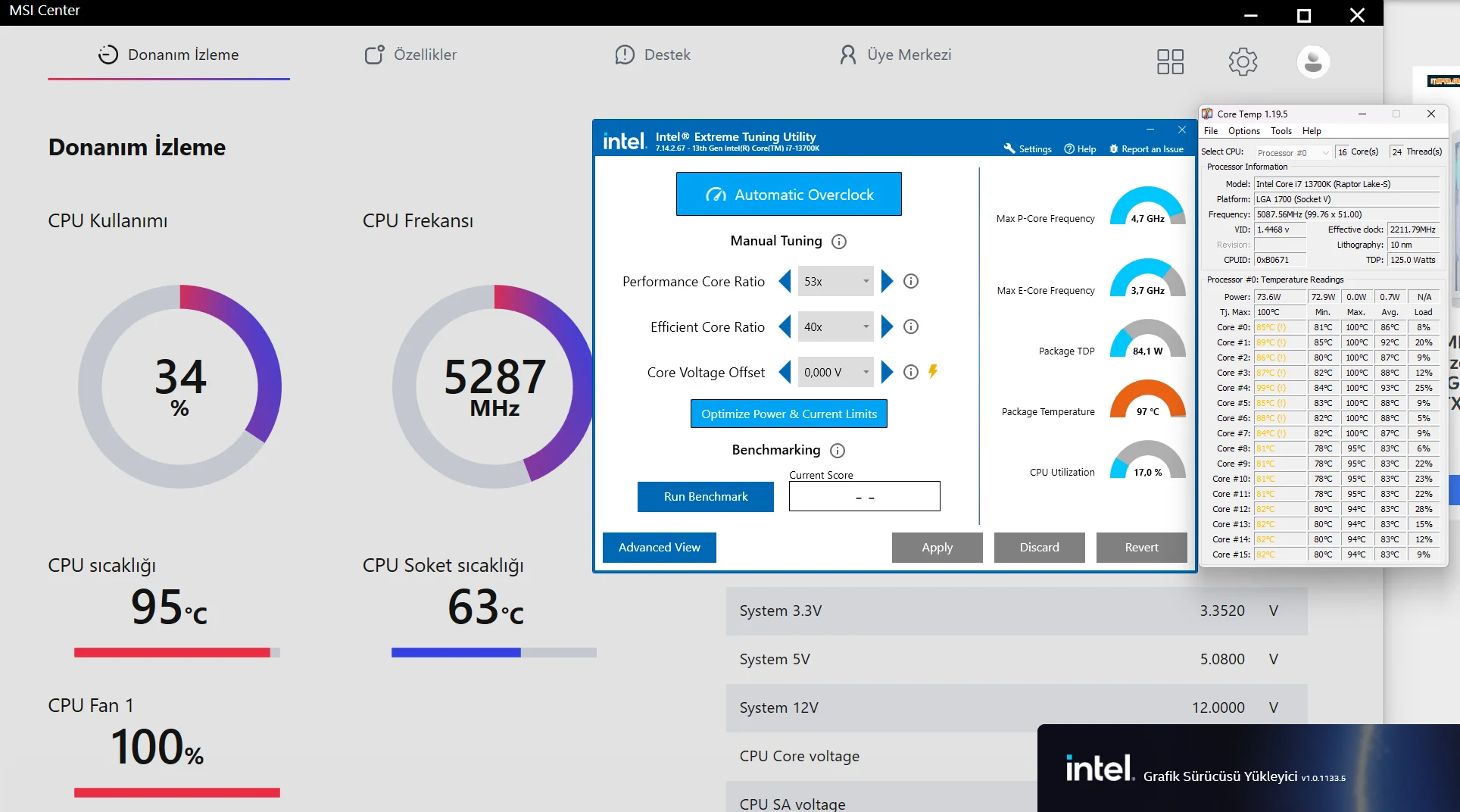

İntel grafik sürücüsü yükleniyordu ve sıcaklık uçmaya başladı. Basit yüklemede bile işlemci tam güçte ve çok sıcak çalışıyor. Yükleme bittikten sonra tekrardan 50-60 derecelerde gezinmeye başladı.
BIOS üzerinden ekstra bir ayar mı yapmam lazım yoksa başka bir sürücü güncellemesi falan mı gerekli bilmiyorum. Yardımcı olabilirseniz çok sevinirim, şimdiden teşekkürler.

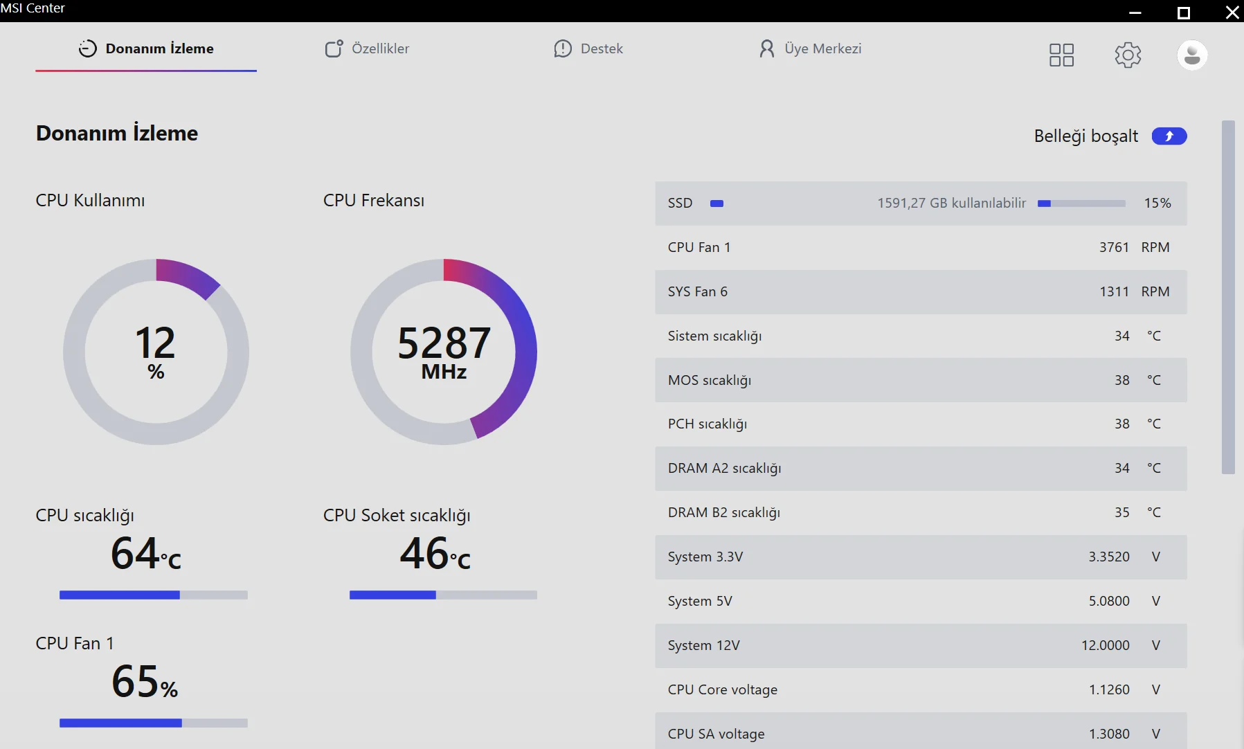

cpu fan yazan kısma pompa devrini bağlayacaksınız.radyatör fanlarını da system fan yahut pwm fan soketlerine de bağlayabilirsiniz .sorununuz kalkacaktır.
olması gerektiği gibi yaptıysanız daha kötüsü olmaması lazım çünkü sıvı soğutmanın pompa kablosunu cpu yazan sokete takacaksınız radyatör fanlarını da dilediğiniz system fanına. siz oyuna girip test ettiniz mi ? yahut montaj kısmını doğru yaptıgınız dan emin misiniz? ya montaj kısmında bişey var ya da soket girişlerini yalnış takıyorsunuz
Hocam pompayı pump kısmına takmalısın yukardaki arkadaşın dediği gibi cpu yazan yere takarsan full devir çalışmaz, pompa full devir çalışmalı radyatör fanlarınıda cpu kısmına tak. Birde sormak istiyorum aioyu yenimi aldın da oldu yoksa sonradan mı oldu fark ettin sıcaklıklar eskiden nasıldı?

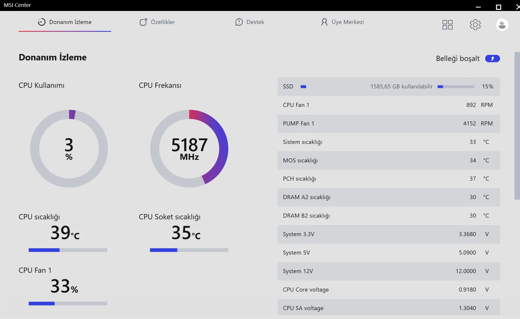

Sistemi 2023 yılında toplamıştım zaten bir sıkıntısı yoktu eskiye nazaran biraz daha fazla ısınması harici. Fakat son zamanlarda hem bilgisayar fazlaca dolduğundan hem de temizlik için format atıp termal macunu yenileyeyim dedim kasayı da temizlemiş olurum diye. Eskiden de bence çok performanslı çalışan bir sıvı soğutucu değildi ama max 82 falan görmüştüm şuan oyuna girdiğim an 100 derece oyun farketmiyor. Ne yaptıysam olmadı. Şimdi tekrar kurdum sıvı soğutucuyu termal macunu tekrar yeniledim. Radyatör 3 pin pompayı aio_pump'a, fanlarını cpu_fan'a, kasadaki fanları da sys_fan'a taktım tekrar. Şu an boşta ilk kez 40'ın altına indi yine 40-55 derecelerde oynuyor ancak oyunu açtığım anda tekrar 95-100 derece. Yani sıvı soğutucu bozuk olsa boşta da 40 dereceleri görmemem gerekir diye düşünüyorum bilmiyorum ama. Ne yapacağımı şaşırdım açıkçası, fikirlere oldukça açığım.
burdaki CPU frekansı çok oynak bu arada bir 5100 oluyor bir 1000'li sayılarda. Belki yardımcı olur fikir için.
