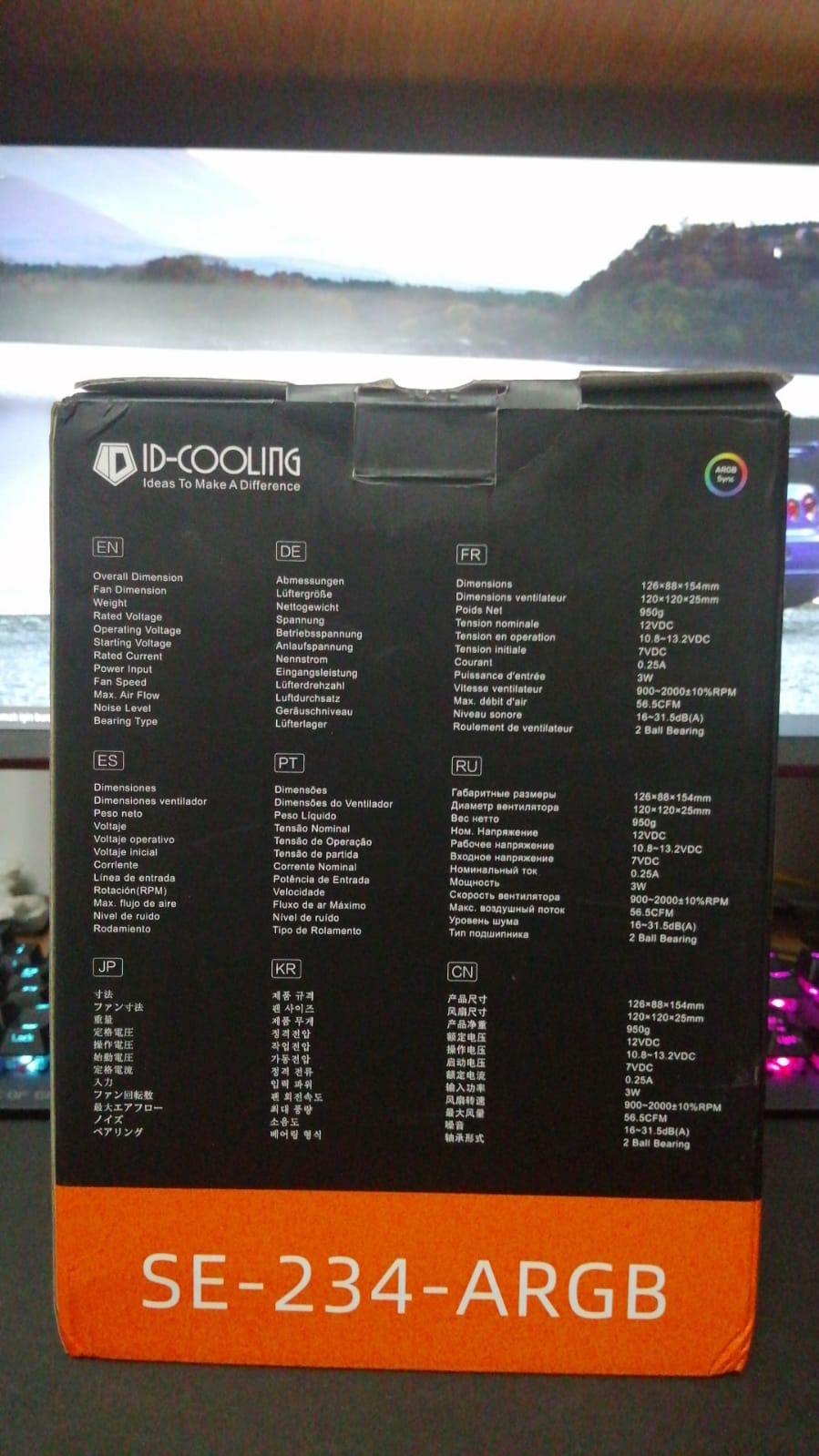

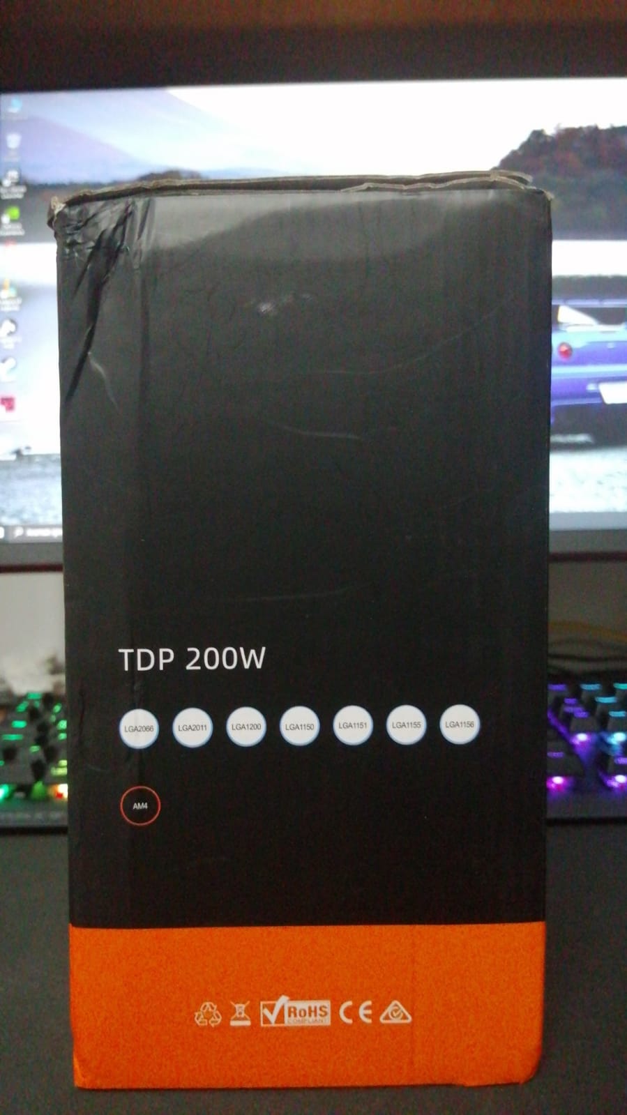

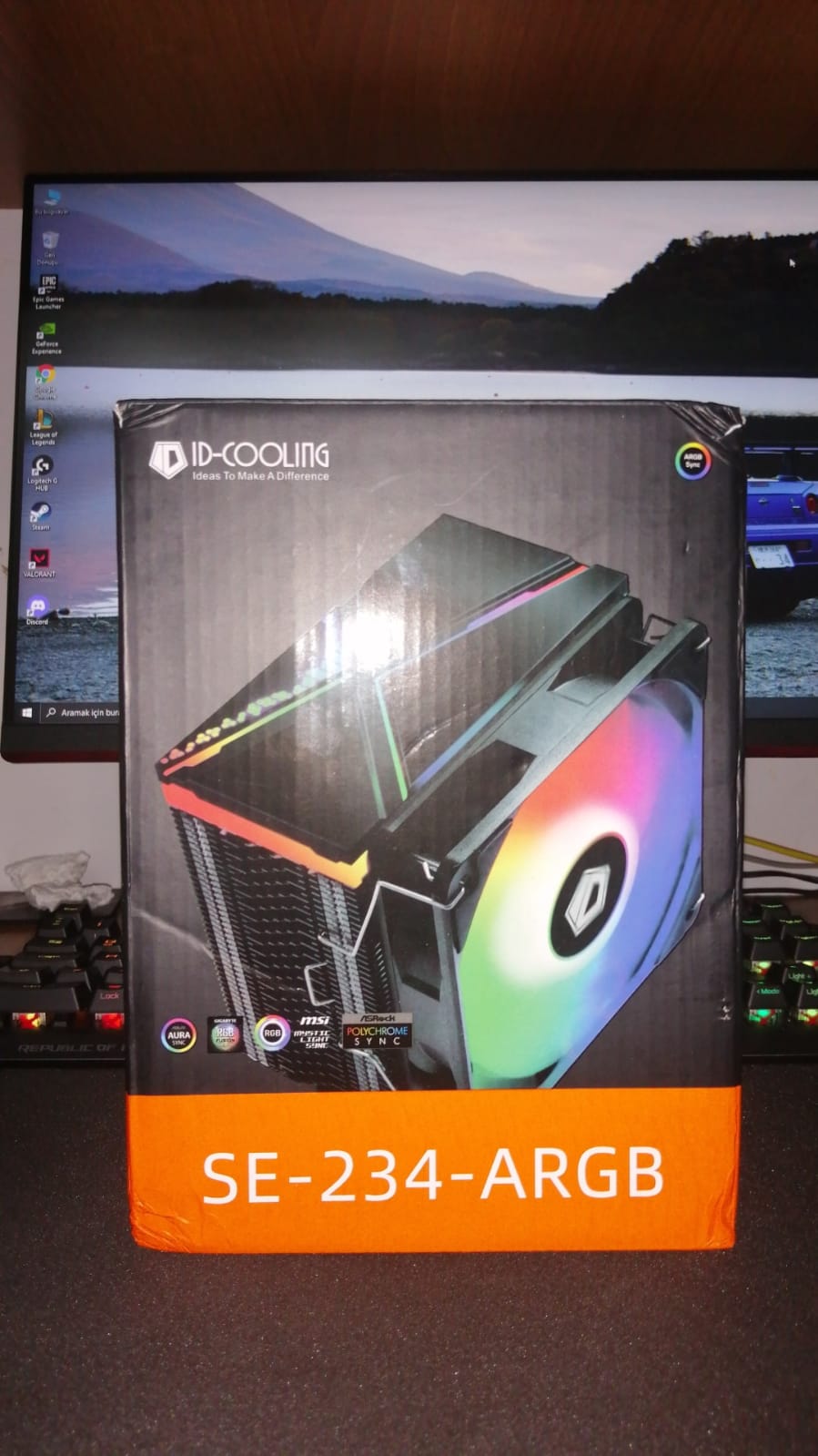

1) Kutunun Dış Tasarımı
Üstünde TDP değeri, fan özellikleri, kurulum zorluğu, renk bilgisi gibi bilgiler bulunuyor.

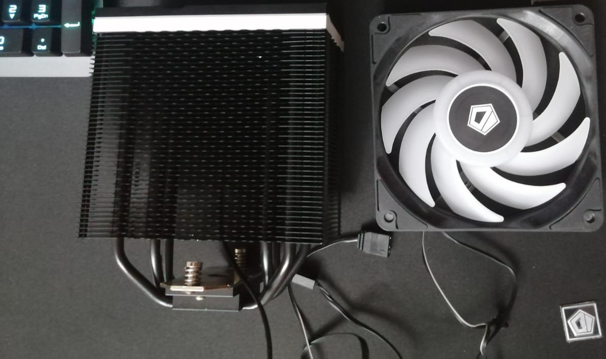

Heatsink ve fan karşılıyor bizleri.
Heatsinkden 1 tane 3 pinli kablo geliyor, üstündeki ARGB plakanın ışıklarının yanması için.
Heatsinkden gelen 3 pinli kablo doğrudan fandan gelen 3 pinli erkek kabloya giriyor, oradan senkronize olup güç alıyor.
Fandan 1 tane 3 pinli ARGB dişi kablo, 1 tane 3 pinli erkek kablo, 1 tanede 4 pin PWM kablo çıkıyor.

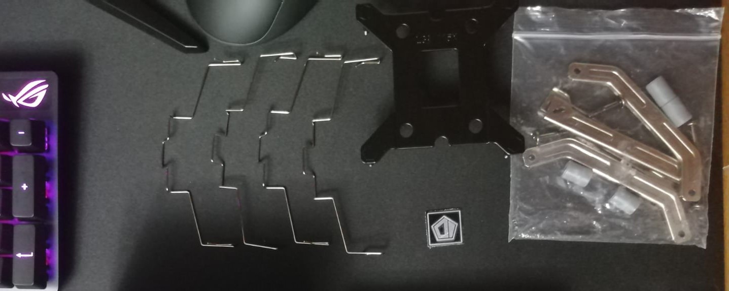

Kutunun içinden çıkan kutunun içeriği;
AM4 ve Intel uyumlu ayak
Fan montajını yapabilmemiz için 4 tane tel
Intel ve AM4 uyumlu montaj ayakları
Yükseltme ayakları
Montaj vidaları
ID Cooling stickeri
Normalde 10,5 W/m-k değerinde ID-TG25 termal macun çıkıyor ama 2. el aldığım için bu ürün kullanılmıştı.
Normalde ARGB kontrolcü çıkıyor ama 2.el aldığım için benden çıkmadı, siz 0 alırsanız çıkacaktır.
Kutu içeriği bence çok güzel olmuş, fazladan 2 tel koyup sonradan 1 fan daha bağlayabilme opsiyonunu çok beğendim.

Uyumlu Soketler
LGA1200/2066/2011/1200/1151/1150/1155/1156 ve AM4
200W TDP

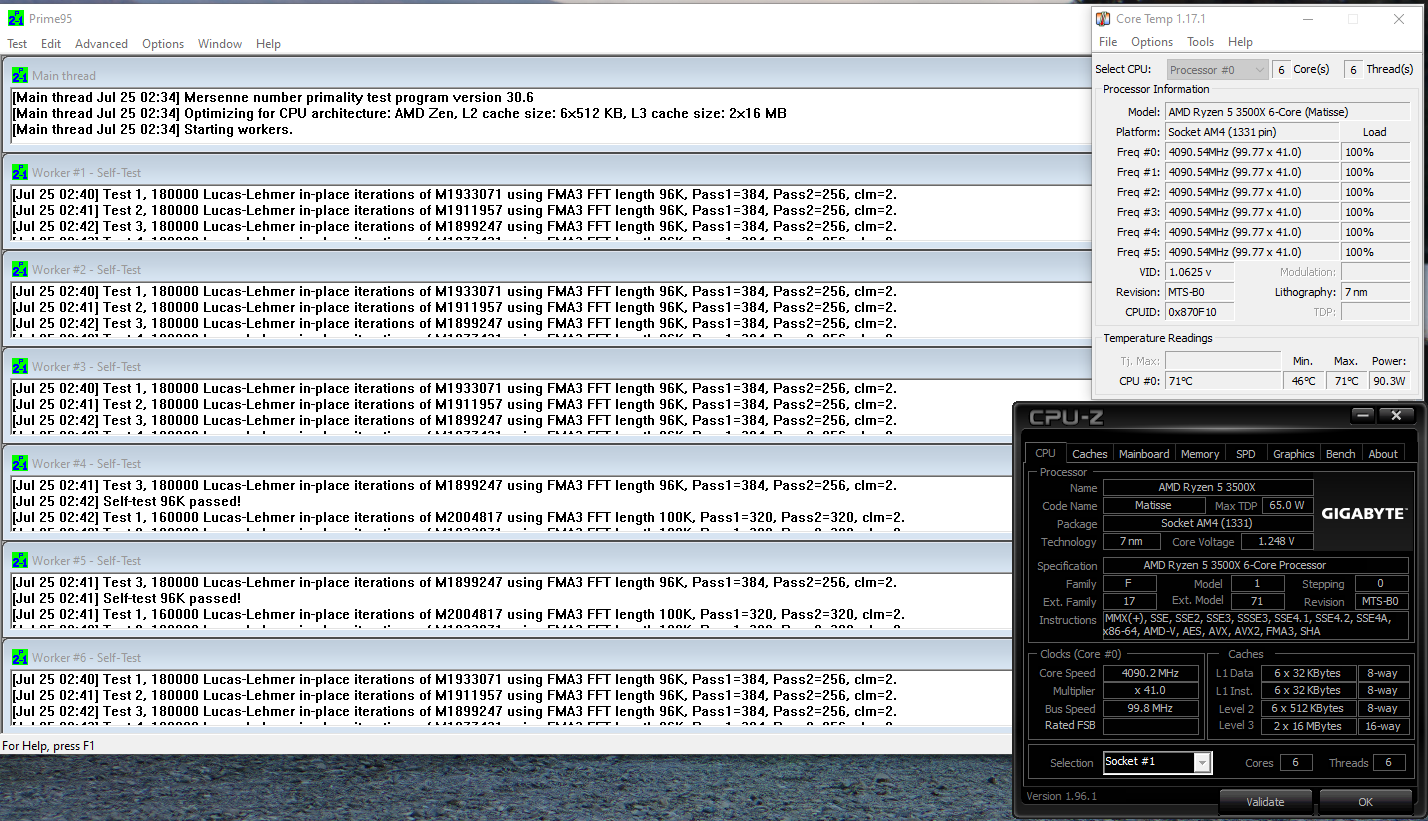

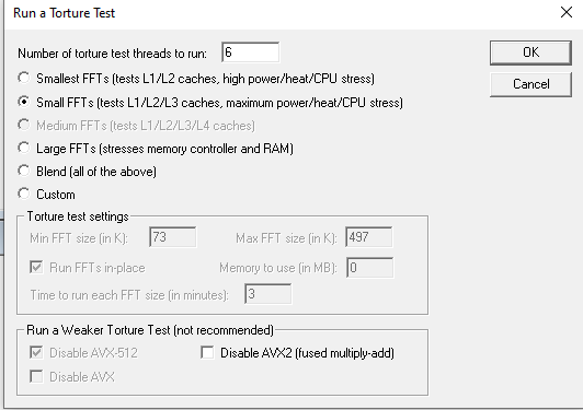

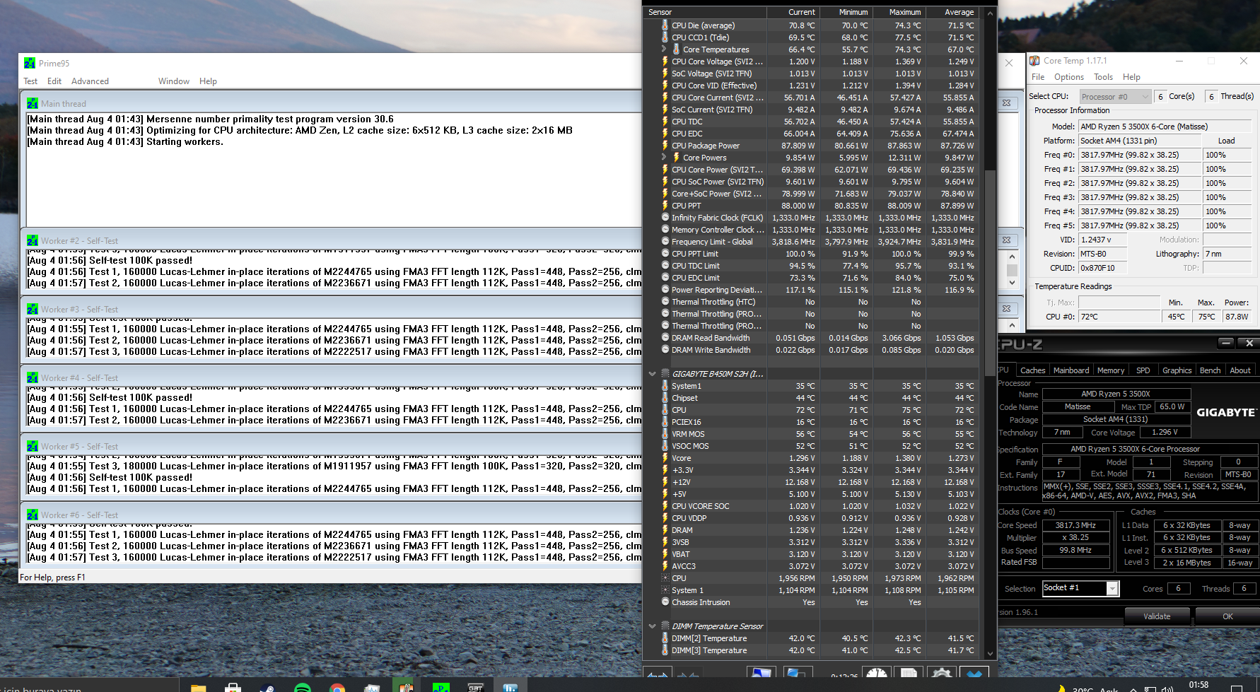

Test Sistemi:
Ryzen 5 3500X CBP açık
GIGABYTE B450M S2H
Cooler Master MB511 ARGB
GIGABYTE 1660 SUPER GAMING OC
Crucial Ballistix Red RGB 3000 MHz CL15 (3666 MHz CL14 OC)
Cooler Master MWE WHITE 650W 80+
Arctic MX-4 Termal Macun
Oda Sıcaklığı 31 derece.
Prime 95 Small FFTs Testi
4.1GHz 1.25V OC
SE 234 ARGB
15 Dakikalık Test
Stok Frekans Stok Voltaj
Sıcaklıktan dolayı kendini boostlayamıyor, voltajı stok olduğu için 1.37'lere kadar çıktı o anki sıcaklıkta 75 dereceydi.
Normalde daha çok ısınması gerekiyordu fakat dediğim gibi kendini boostlamadığı için sıcaklık açığa çıkmadı.
Testte 70 dereceyi geçtikten sonra fanlar tam güçte çalışıyor sanırsam, sesi oldukça artıyor.

4GHz 1.17V
15 Dakikalık Test
Stok Soğutucu
85 derece, saniyelik 86 oldu ama geri düştü 85'e. Ne yazık ki stok soğutucu ile Cinebench Test yapmamıştım.
Rahatlıkla 98 dereceleri görüyordum.

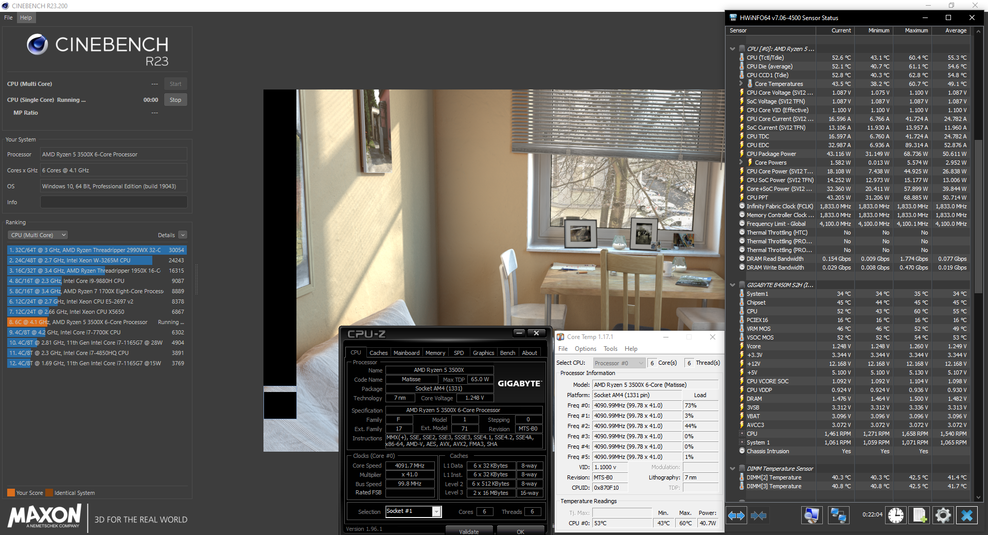

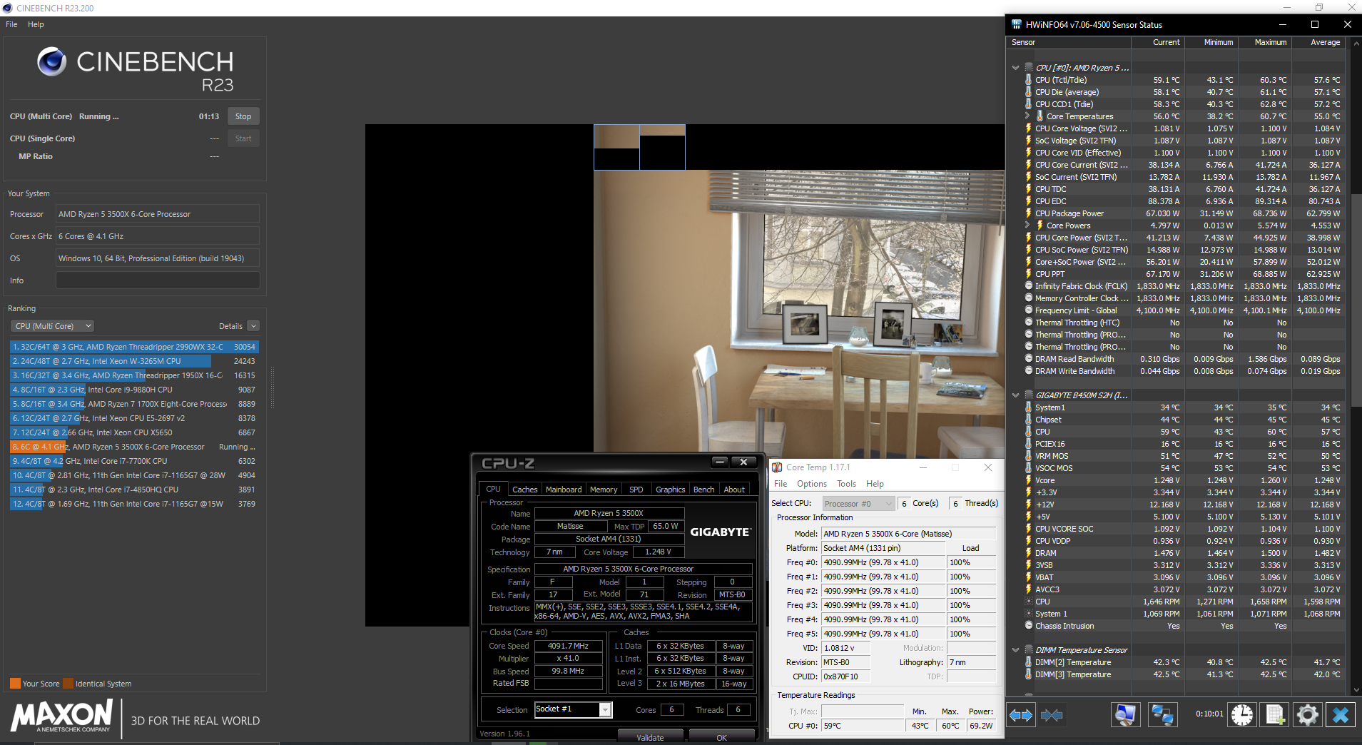

Cinebench R23 Testi
4.1GHz 1.25V OC
SE 234 ARGB
Single Core
Multi Core
Skorlar
Ne yazık ki stok soğutucu ile Cinebench R23 testi yapmamıştım.
Ama tahminen, multi coreda 75-80 derece arası, single coreda da 60 70 arası olacağını düşünüyorum.
Oyunlarda 59 dereceyi geçmiyor, Forza ve Valorant.
Yakında R5 5600X ile değiştirmeyi düşünüyorum işlemcimi, o zaman konuyu güncellemeyi düşünüyorum.

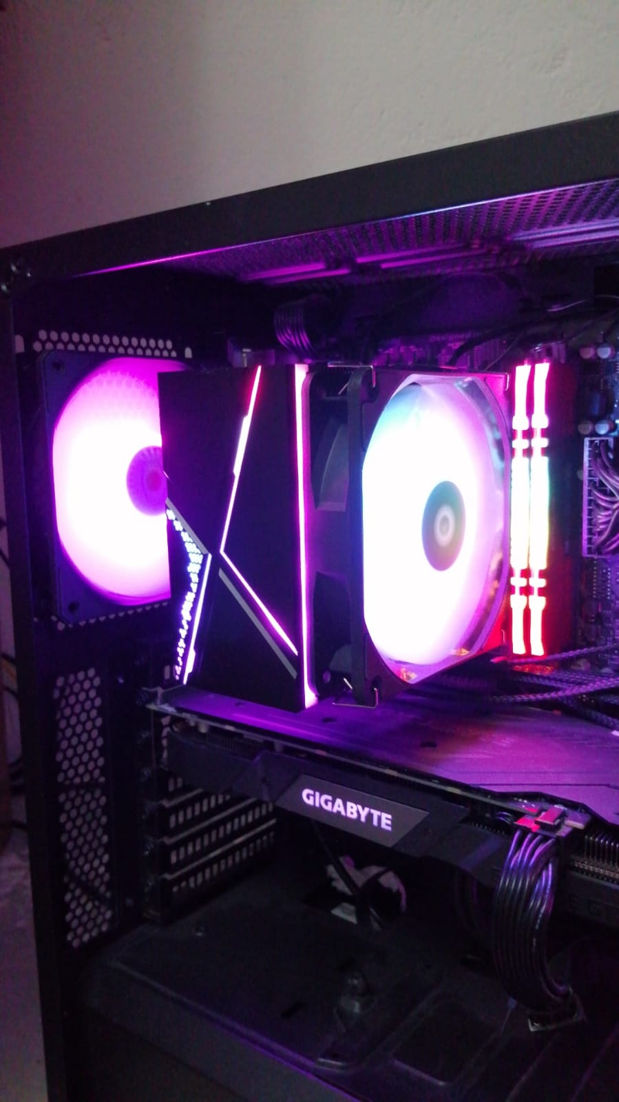

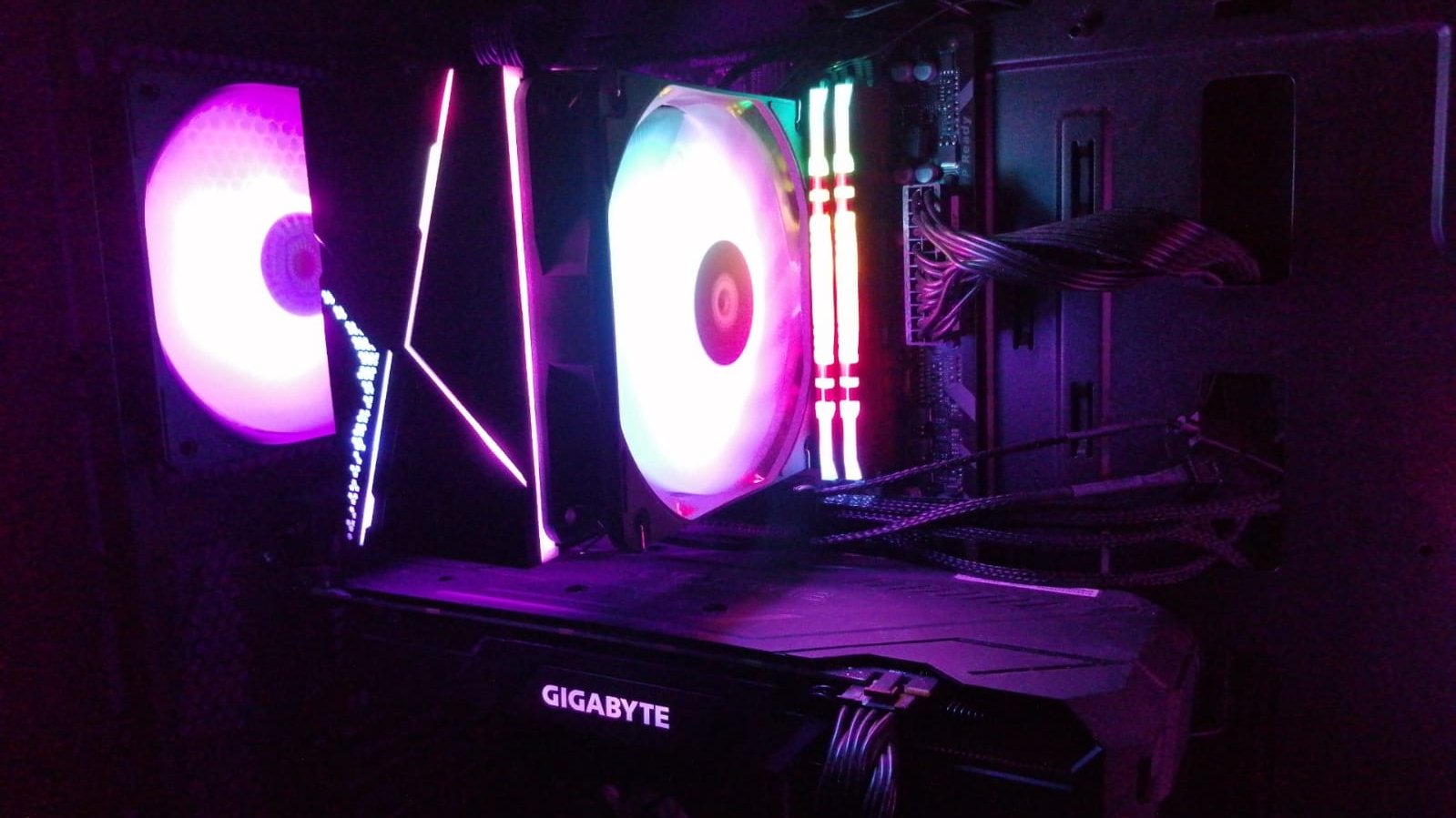

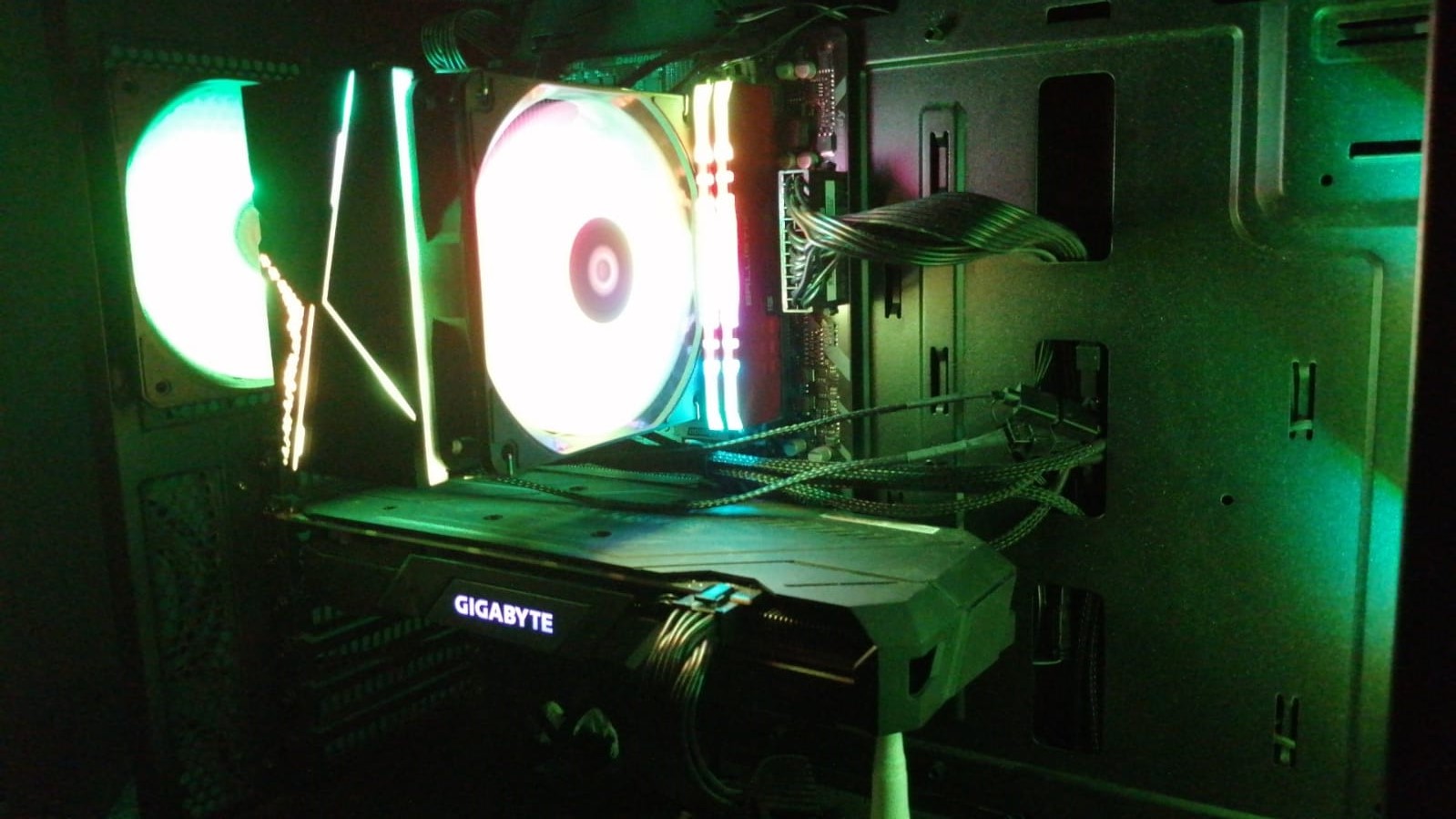

6) Görünüş
Ürünün farklı renk modlarını bu videoda bulabilirsiniz.
