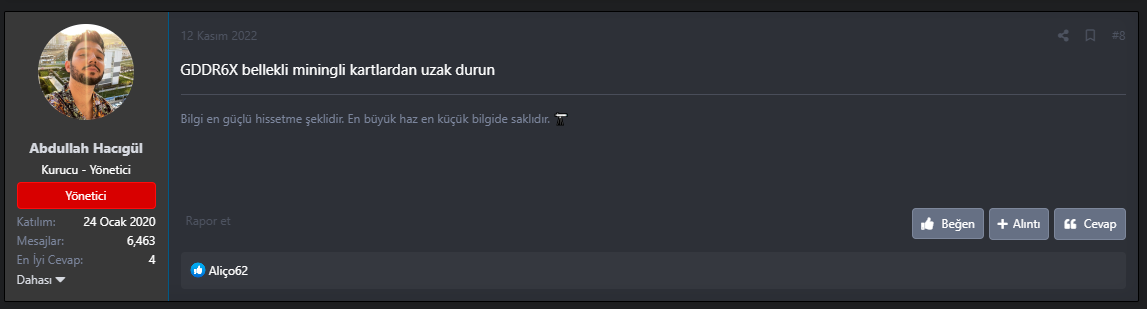

Kart minigli ise alma. Muadili rx6800 16gb olanlara da bakabilirsin psu kaliteli ise 650w yeter
