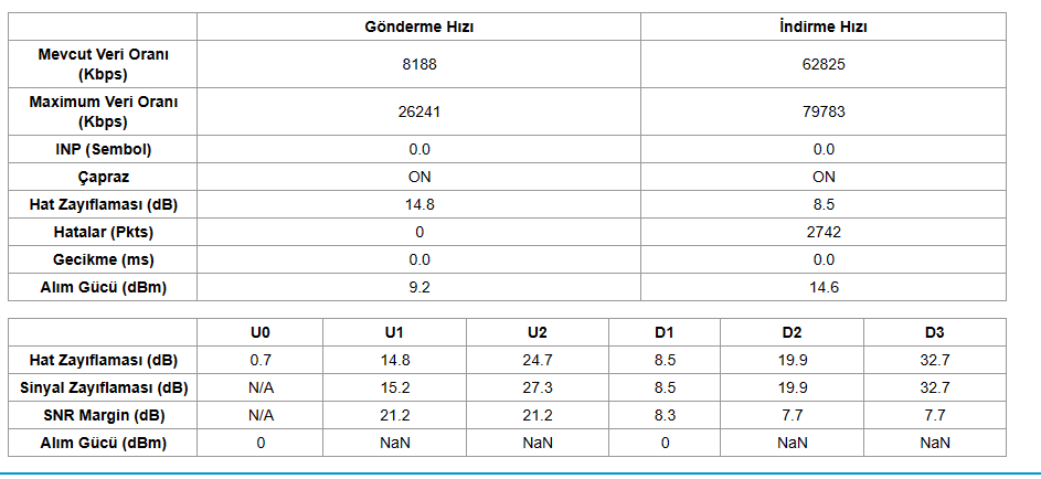

2 seçeneğin var ya bu şekilde kullanacaksın veya internet hızından vererek daha stabil bir internet için hızını düşürmelisin.
Hattında zayıflama var yoğunluk artınca zayıflama artıyor hıza vuruyor.
Bina kablosu ile alakası yok çünkü bina kablosu ile olsa sürekli olabilirdi ayrıca akşam saatlerinde olması altyapınla alakalı olduğunu ifade ediyor benzer sorunu yaşadım ping değerin akşamları 25 gösteriyor hattın zayıflamaya devam ederse daha kötü olacak veya TTnet en kısa sürede bir şeyler yaparsa normal hızına kavuşabilirsin ara ara talep açarak bildir.

Hat değerleriyle ilgili ekstrem bir sıkıntı yok, kablo iç tesisat vs ile güçlendirilebilir evet ama bu şekilde 2mbps kayıp saysak 58-60Mbps hızı gayet rahat bir şekilde alman lazım gibime geliyor.
Muhtemelen Comnet ile alakalı bir durum. İletişime geçmelisin.

Hattında zayıflama var ankastre kutusundan ölçüm yapılacak orada da aynı veya benzer değerler olursa kablo da sıkıntı var demektir

Binası yoğundur, 8 SNR o tesisat için yetersiz kalıyordur. Forumlarda yaptığımız bütün öneriler varsayımlarla işliyor. Teknik ekipmanlarla beraber o bölgede bir bilirkişi olmadıkça buradan kimse kesin kanaate varamaz.
Ben attığı ilk ekran görüntüsündeki 7.8 SNR'lık SS üzerinden değerlendirdim. Her zaman belli saatlerde olan bir sorunun tesisattan kaynaklanmayacağını düşünüyorum ama orada genel konuştum, belli saatlerde sorun olmasını göz önünde bulundurarak değil.

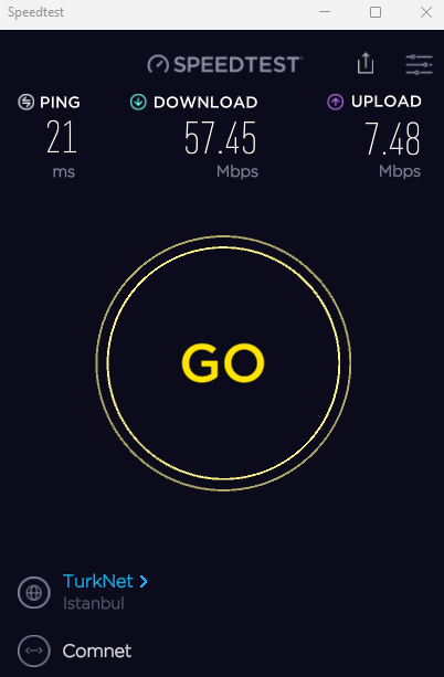

Arkadaşlar çok saçma ama çok saçma . Comnet'e yazdım. Ezberlemişler gibi bizde sorun yok modeminize iletilen hız 61 Mbps'dir dediler.
3 tür aynısını söylediler. Sonra bir hız testi yaptım. Düzeldi yaw. 3 4 kere tekrarladım. 57 58 sabit.
Modemine güncelleme atmış olabilirler
Ayrıca ethernet ile hız testi atsan daha iyi olur.

O dalga Türk Telekom VDSL kullanırken bende de oluyordu modemi her açıp kapattığımda internet değeri değişiyordu. Büyük ihtimalle iç tesisat 20 yıllık olduğu için bende öyle oluyordu. Ekip falan geldi apartmana sorun yok dediler eve de bakacaklardı sanırım 30 TL miydi neydi yaptırtmadım onu. Turkcell Superonline Fiber kullanıyorum kafam 1.5 yıldır rahat.
