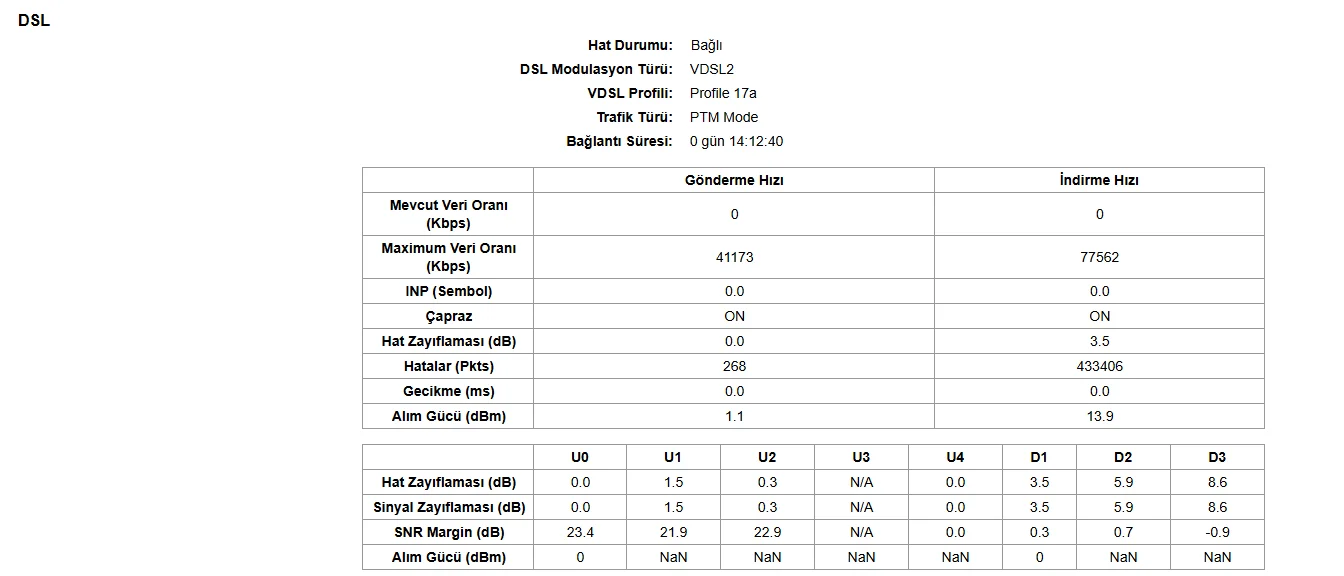

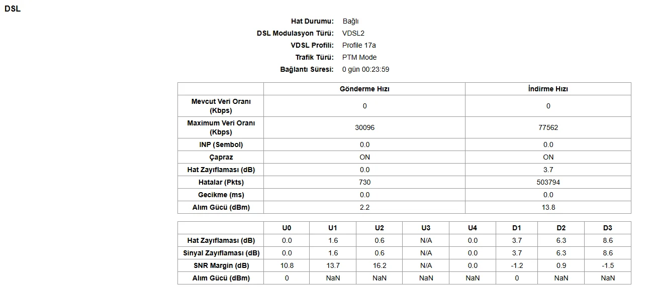

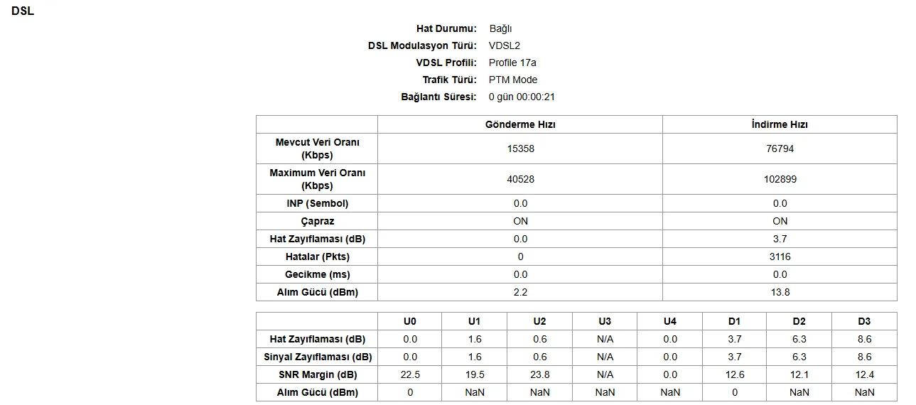

Altyapım VDSL evimden 100mbps alabiliyorum dolap 10 metre yakında. 4-5 yıldır turknet kullanıyorum. Ufak bir sorunum dahi olmadı. Alt katımda otuan ablam da aynı sorundan muzdarip. Kendisi daha önce turktelekom kullanıyordu. O turktelekomda kesinti yaşamaya başlayınca onu da turknet'e geçirdim. 2026 yılına girdik 1 hafta düzgün internet kullanamaz oldum sürekli kopmalar oluyor. İç tesisatta sorun gözükmüyor, modem sağlam, ekiplerin söylediğine göre saha dolabı ve ev arasındaki bağlantılarda da sorun yok. Modem ışıkları yanıyor, internet bilgisayarda ve modem arayüzünde bağlı gözüküyor ama bağlantı yok. arayüzden şu ekran görüntülerini bırakıyorum bilenler belki bir şey anlatır. Chatgpt ile analiz ettirdim sorunun port bağlantısında olduğunu söyledi geri kalan şeylerde sorun yok diyor. Ekipler gelip dolapta iki kablo değiştirip gidiyorlar 3 gün sonra yine kopmalar başlıyor. Bu sorunu nasıl çözeceğim?

Alt yapı hasar görmüştür diye düşünüyorum en kötü dediğinizi yapın görüşün bi superonline ile

geçen hafta gelen eleman geldi baktı bu hafta yine gelecekti gelmek yerine aradı zaten gelmiştik bir şey yoktur dedi :D 1 ay daha buna katlanılmaz
