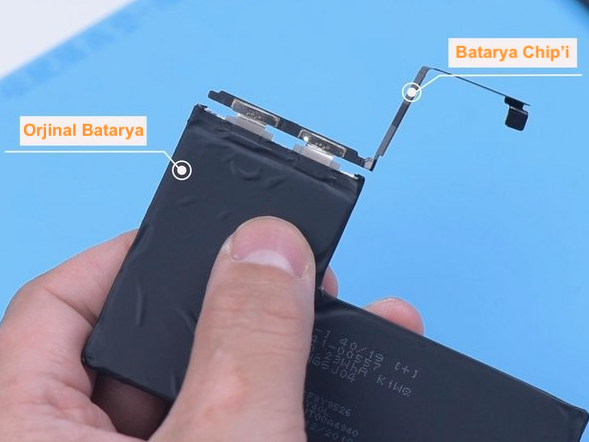

Hocam açtırmadan kontrol edemezsiniz ancak Sahte bataryaya orjinal bataryanın fotoğrafta atmış olduğum çip kısmını aktarıp 'orjinal değişmemiş' yapmış oluyorlar tabii ki seri numaraları vesire de bu kartta saklandığı için siz hiç değişmemiş zannedebilirsiniz.
Bence içinize kurt düşeceğine açtırıp baktırın.
