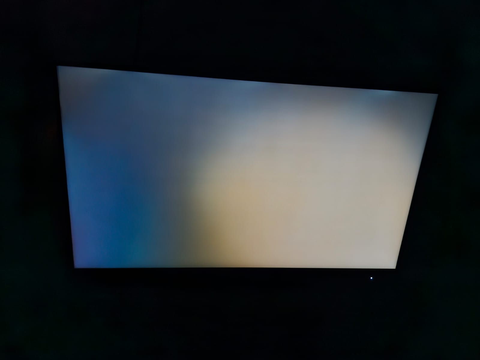

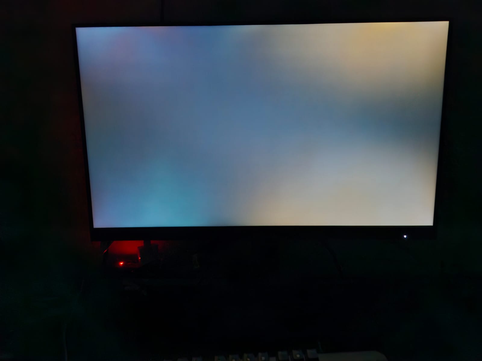

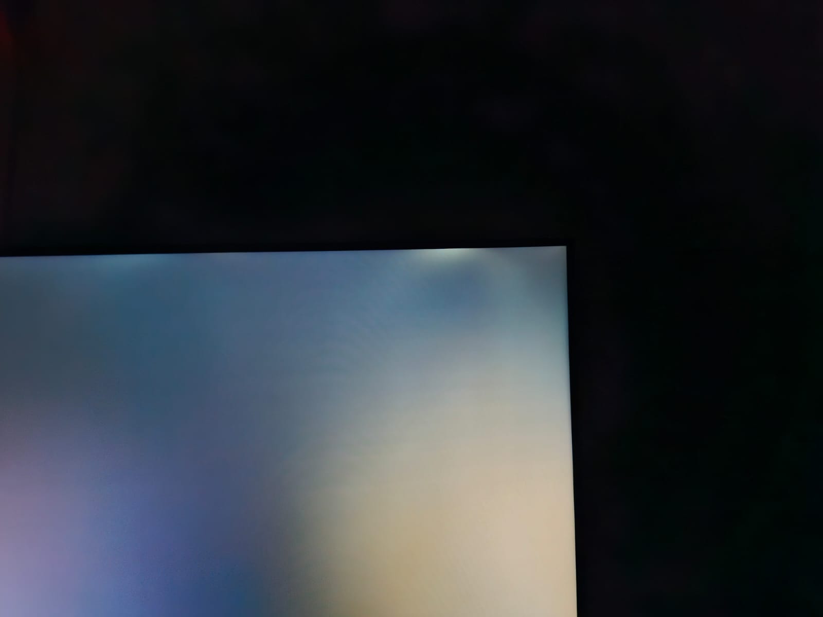

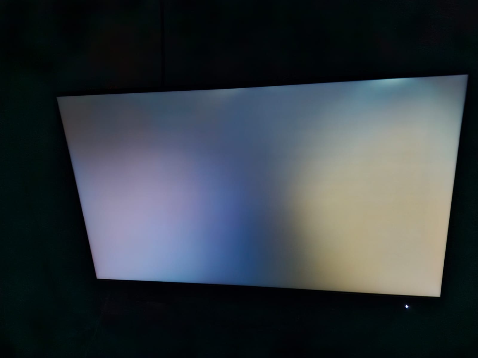

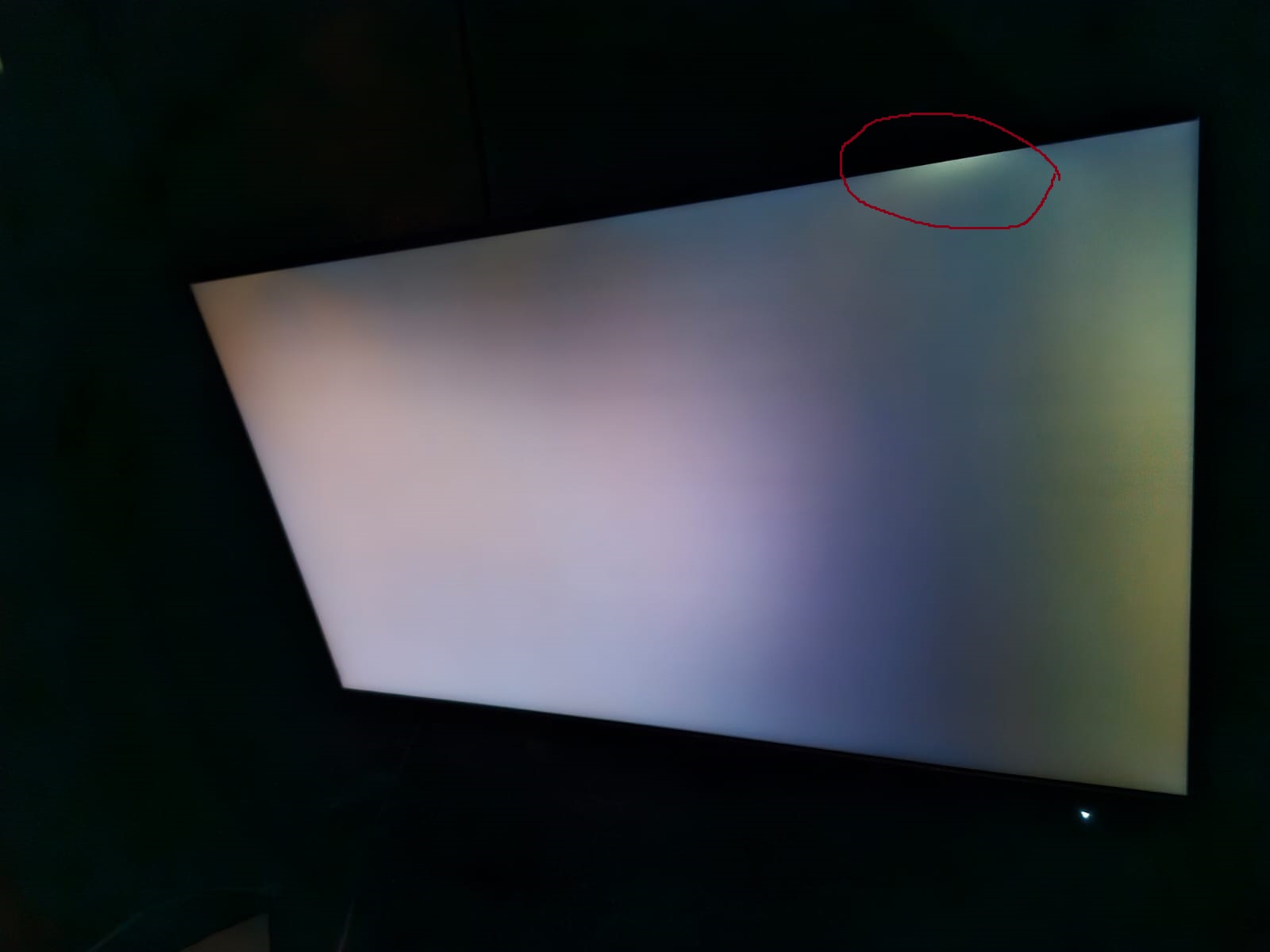

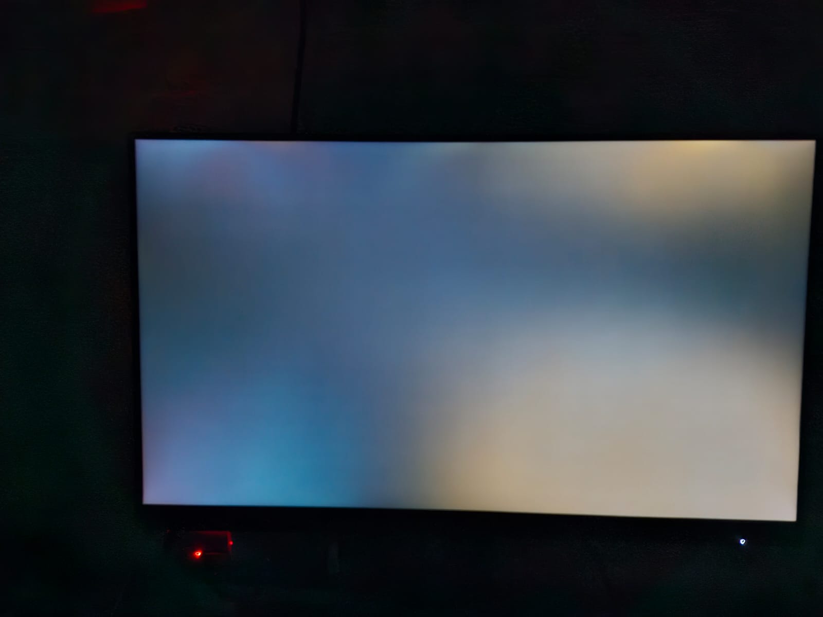

Merhaba. 1 senedir kullandığım monitörüm bozuldu ve 1 ay süren teknik servis süreci sonunda değişim yapıldı. Gelen yeni monitörde sanırım ips glow ve ışık sızması var. Ölü piksel, ghosting sorunu yok. Beni çok rahatsız etmedi ama sadece ışık sızması için tekrardan değişim talep etmeye değer mi? Edersem gelecek yeni monitörde ölü piksel çıkma riskini de almış oluyorum.

sızma ekranın tam ortasına kadar ulaşıyorsa şahsen beni rahatsız ediyor, amazondan alıp iade ettiğim acerde aynen böyleydi, sağ alt ve üst olarak, ki bunun üst tarafı dahada kötü, markası neydi
AOC 24G4X. Sağ alttaki ips glow sanırım, kameranın yönünü değiştirdikçe ışıklar hareket ediyor. Sağ üst taraf benim de gözüme battı.
OLED almadığın sürece ışık sızması bitmez ki. Bunlarda normal. Ama IPS GLOW denen şeyi bilmiyorum.
Kameradan çektiğin fotoğraflara bakarak yorum yapman çok doğru olmaz. Normal bakarken rahatsız etmiyorsa sorun değil.
Tam tersine IPS glow IPS panellerde bitmez, miktarı değişir. Dolayısıyla rahatsız edici seviyede değilse onun için değiştirmeye değmez.
Ama ışık sızması olabilir de olmayabilir de. Bu yüzden varsa değişim talep edebilirsin.
Çıplak gözle sadece şu kısma dikkatli bakınca belli oluyor, onun haricinde göremedim.
Çıplak gözle sadece şu kısma dikkatli bakınca belli oluyor, onun haricinde göremedim. Alıntıyı görüntüle
Bende de ışık sızması ve glow var ama seninkisi çok fazla bence değişim talep edebilirsin ileride daha da artacak çünkü bundan kaçış yok. Bendeki ışık sızması sadece oyun sahneleri aralarında geçerken sadece tam siyah yerlerde oluyor
Ortam şartları da önemli. Oda aydınlıkken gözüküyor mu? Karanlıkta daima mı gözüküyor yoksa sadece tam siyahta mı?
Rahatsiz etmiyorsa, kontrastı bozmuyorsa bunun için değişime gerek yok.
IPS glow için de önceki mesajımda dediğim geçerli.
Artacağını nerden çıkardınız? Böyle bir şey yok.
Ayrıca fotoğraftan azlık çokluk tayini yapamazsınız. Kamera ışık ayarlarını değiştirdikçe değişir ve kamerada olduğundan daha kötü gözükür. O yüzden sabahtan beri böyle mi şöyle mi diye deneyimini soruyorum konu sahibinin.
Ben de kendi tecrübelerime dayanarak konuşuyorum. Benim de ışık sızmalı monitörlerim oldu aşağı yukarı bir tahmin yürütebiliyorum. Ayrıca ışık sızması genelde zaman ilerledikçe ısıdan yada farklı nedenlerden dolayı artar. Çok sayıda konu ve örnek var buna dair. Bizzat benimki de ilk aldığım gündeki gibi değil. Siz bukadar kesin bir şekilde " ılık sızması artmaz " nasıl diyebiliyorsunuz anlamıyorum. Bir de şöyle bir konu var konuşma tarzınız ve şekliniz sanki karşıdakine üstten bakarcasına ve bu rahatsız edici bir durum. Forumda bu şekilde çok yoruma denk gelmeye başladım. Bu tarz tutum ve yorumlar insanı bir şey yazmaktan soğutuyor.
