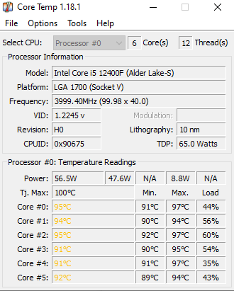

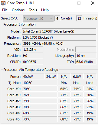

İşlemcim yüksüz bir şekilde ortalama 40 dereceleri görüyor fakat Diablo 4'te oyuna girdiğim andan itibaren 90 derecelerin üstüne çıkmaya başlıyor. Başka oyunlarda da denedim mesela GTA 5'te denedim sıcaklık 70 76 civarında. Bu sorun için yaptığım çözümler;
1-Termal macununu yeniledim(1 senedir yenilemiyordum)
2-Fan temizliklerini yaptım
3-İşlemci fanını çıkartıp fanını da temizledim
4-Adanada yaşadığım için şuan kış odamı doğalgazla ısıtıyorum ortalama 25 30 derece falan oluyor odam. Kapıyı açınca da işlemci ısısı düşmüyor merak etmeyin onu da denedi kardeşiniz
5-İşlemci fanının tam olarak oturduğundan da eminim
Aşağıya pcnin donanımını ve oyunlarda aldığım işlemci ısılarını bırakıyorum aynı sorunu veya bu gibi oyunlarda benzer ısı problemleri yaşayan ve çözen arkadaşlar yardımcı olursa sevinirim.

Sıcaklıklara bakmayı biliyorsun power ve load a bakmayı akıl edemiyorsun.
aydınlatır mısın dostum nasıl çözebiliriz bu sorunu power ve loada da bakayım bilmiyorum

Hocam bak attığın resimde dikkatli incele aşağıda power ve load yazıyor. Power işlemcinin o anki kullandığı gücü load ise yükünü gösterir. Gta 5 de işlemcin daha az yük altına giriyor. Bu yükü azaltmanın tek yolu diablo 4 oynamamak. Stok soğutucu ile o dereceler normal stok soğutucu oyun için tasarlanmaz zaten pek performans bekleme. Thermalright'ın kule tipi soğutucuları çok iyi tavsiye ederim.

Cpu 90+ derecelere çıkıyorsa frekans keser anlık kendini soğutmak için, Mümkün diyebilirim hocam. Stabil ortalama değerde çalışması ile stabil olmayan derecelerde maks turbo hıza çıkması arasında oynanış aşamasında çok fark oluyor. 89 derecede frekans kesmez bakın 90 çıktığında frekans keser. Bu frekans kesme de işlemcinin kendini kapatması değil anlık hız düşürmesi ben frekans kesme dedim ama farklı anlamlara çıkabilir. Ki sizde 97 derecelere çıkıyor çok yüksek ihtimal işlemci frekans düşürüyor bu yüzden anlık takılmalar yaşıyorsunuz. Kule tipi soğutucu alana kadar işlemcinizi 89 88 derecelerde turmak için frekansını sabitlemeyi deneyebilirsiniz.
