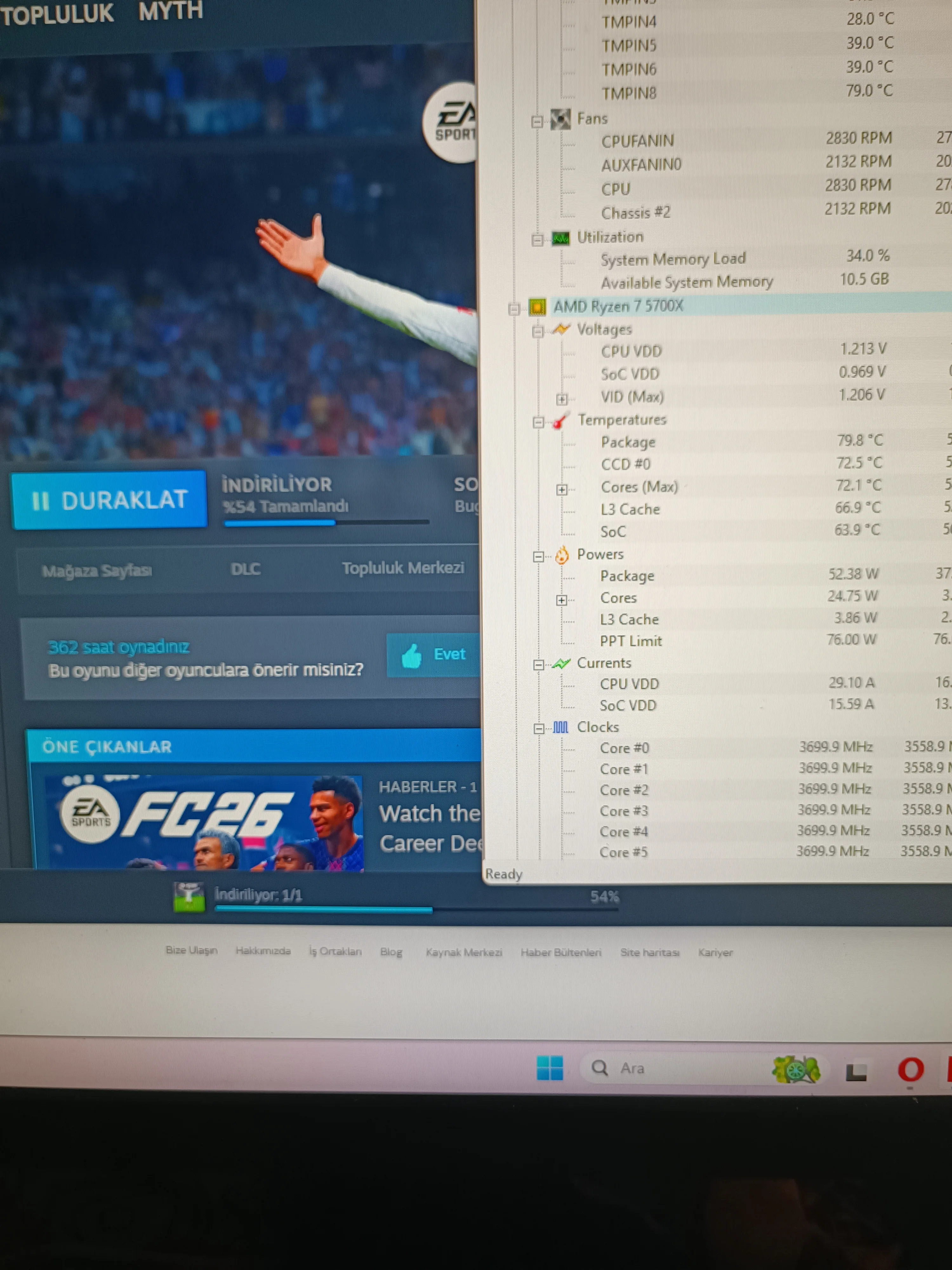

Merhabalar işlemcim ryzen 7 5700x. Daha sıfır ürün. Önceki işlemcim(5600x) tede sorun oldugunu dusunerek aldım. 5700x boşta 65lerde 5600x ise 75lerdeydi. Cougar Poseidon elite 240ml kullanıyorum ve termal macun yeni ve kaliteli fanlar hava akışına uygun ve sıvı soğutucu sorunsux çalışıyor. İşlemcinin volt ayarlarındadw sorun yok hatta 1.2 ye sabitledim. Sorun ne olabilir?

görev yöneticisini açın bekleyin eğer sıcaklık düşüyorsa virüs vardır çözümü genelde basit
kaspersky virüs removal tool kuruyorsun komple pc yi tarıyor ve çözüyor işi.

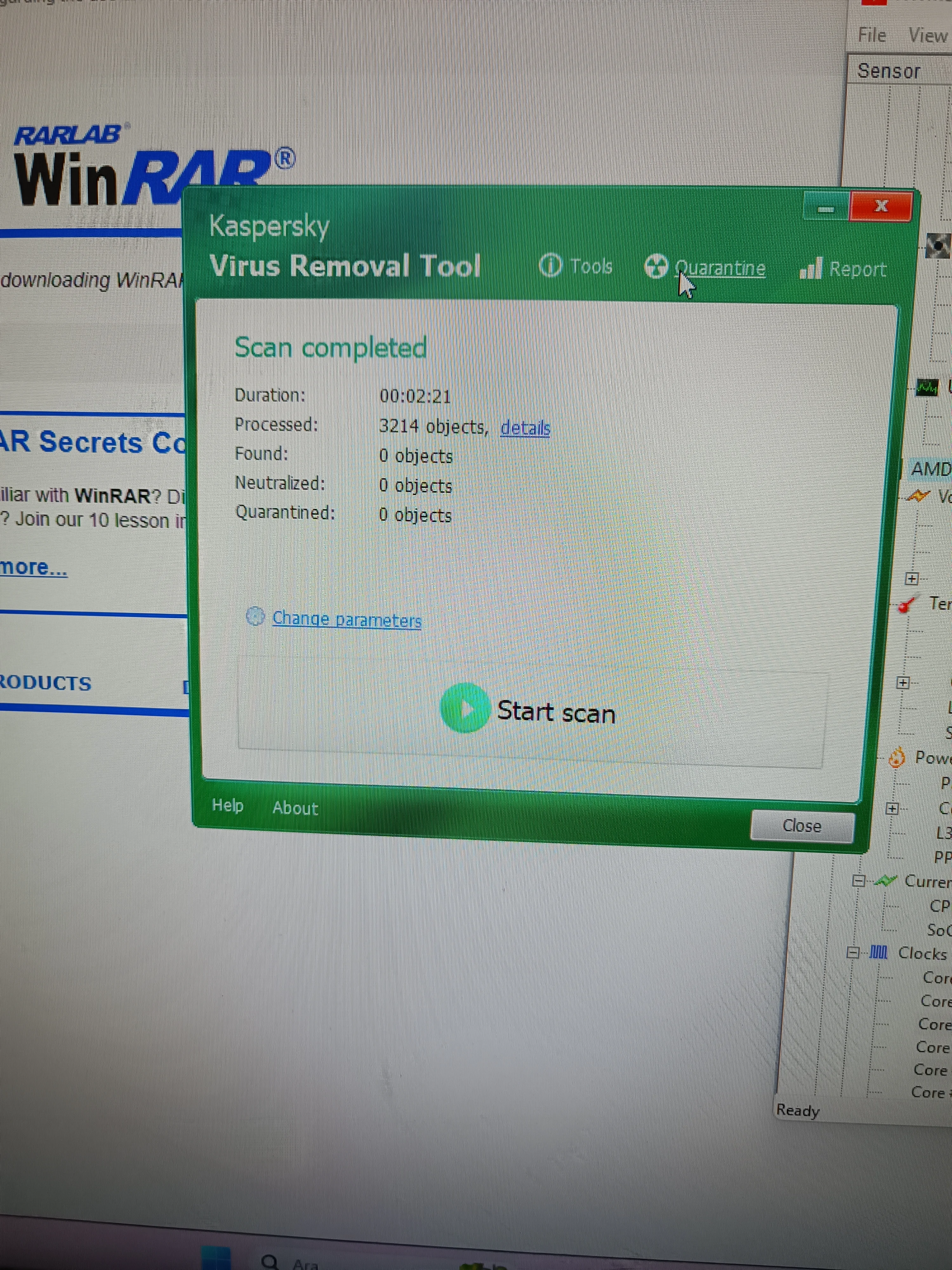

Komple pcye format attım şimdi kasperskyede indiriyorum formatla gitmediyse virüs removal ile gidermi?
formatla gitmiyorsa çok illet bir virüstür veya virüs değildir hocam sıvı soğutucunun bozulma ihtimali kaçtır ?
Bence sorun sıvı soğutmada değil çünkü onu takmadan açmayı denedim ısıdan direk kapandı bir sorun bulamadım haftalardır
kaspersky virüs tool ile tarayın bir şey bulmazsa sıvı soğutucu hakkı rahmetine kavuşmuş olabilir.
bir şey bulamadı zaten scan

bu kadar hızlı taraması normal değil bende 45 dakika sürmüştü gerçi senin ki temiz kurulum ondan dolayıdır.

240mm sıcı soğutuclar pek iyi değil sağlam bi kule tipi alsaydınız keşke tek çözüm biosdan curve optimizer negatif 25 vermeniz işlemci voltajını düşürüp yolunuza devam edeceksiniz performansda düşüş olmuyor

Boşta 65 derece dediğim gibi yük altına soktum ortalma 75-80di bende oyun inidirip denemek istedim. Yinede normal değil ama bu değerler ben bu bilgisayarı Kasım'da almıştım. Sorunsuz aylardır kullanıyordum FIFA valo CS GTA her şey sorunsuzdu hocam
