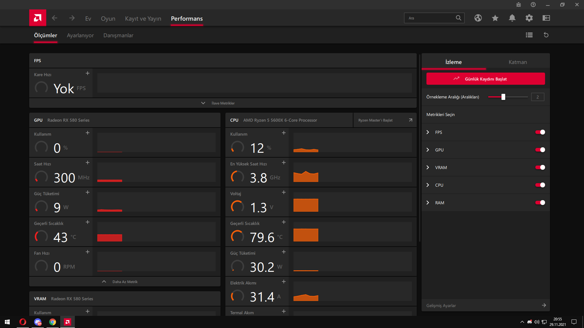

iyi günler resimde de gördüğünüz üzere ryzen 5 5600x işlemcim oyun bile oynamadığım halde 80 dereceleri görüyor. Valorant oynarken 90 ları gördüm ve araştırdım ki stok fan bu işlemci için yetersiz kalıyor bende itopyadan indirimle 399 liraya resimdeki gördüğünüz Corsair Hydro Series H45 120mm sıvı soğutucusunu aldım ve gelmesini bekliyorum . bu soğutucu bu işlemciyi güzel soğutur mu kullanan bilen var mı ? bir de şunu sormak istiyorum şu anda stok fan kullanmama rağmen boştayken bu işlemci 80 dereceyi görmesi normal mi ? ne yapmam gerekir ?

Kasanın hava akışı iyiyse yeterli olacaktır 120mm sıvı soğutma ancak stok fanla boşta 80 derece normal bir değer kesinlikle değil ya stok fanı tam takamadılar ya termal macunda sorun var yada işlemcide bir sorun var bende kullandım bir süre stok fanla boşta 50 55 derece arası geziyordu en fazla

İşlemciyi almanı kesinlikle öneririm ancak stok fan ile kullanıcaksan undervolt yapmak zorundasın yada bütçen varsa kule tipi soğutucu yada sıvı soğutma alman gerekiyor. Şuan corsair h100x sıvı soğutma ile kullanıyorum en yüksek grafikli oyunda 57 58 derece arası geziyor boşta 32 34 arası

Sıvı soğutma kargo çıkmadıysa iptal etmeni öneririm ne kadara aldın?
bugun verilmiş kargoya. 399 TL ye aldım. niye iptal edeyim ki anlamadım ?
termal macunu yenilemeyi falan dene istersen
iyi de daha 2 hafta önce aldım işlemciyi ve kutudan çıkan stok fanın üstünde hazır sürülüydü zaten termal macun . sürmeme gerek yoktu direk montajladım. üstelik öyle dandik bişi süreceklerini de zannetmiyorum zaten koskoca amd sonuçta yani

Kasanızın hava akışı yeterliyse bir sorun yaratmaz diye düşünüyorum ama tek fanlı sıvı soğutma yerine hava soğutma tercih edebilirdiniz daha performanslı olacak şekilde. Luna vb. Geri iade etmenizi öneririm, o işlemciden bende kullanıyorum. Gayet güçlü ve iyi bir işlemci fakat soğutulmaya ihtiyacı olan bir işlemci. Tercihim 240 veya 280 mm güzel bir sıvı soğutma almanız. O işlemciye bu şekilde bir sıvı soğutma yakışır.
