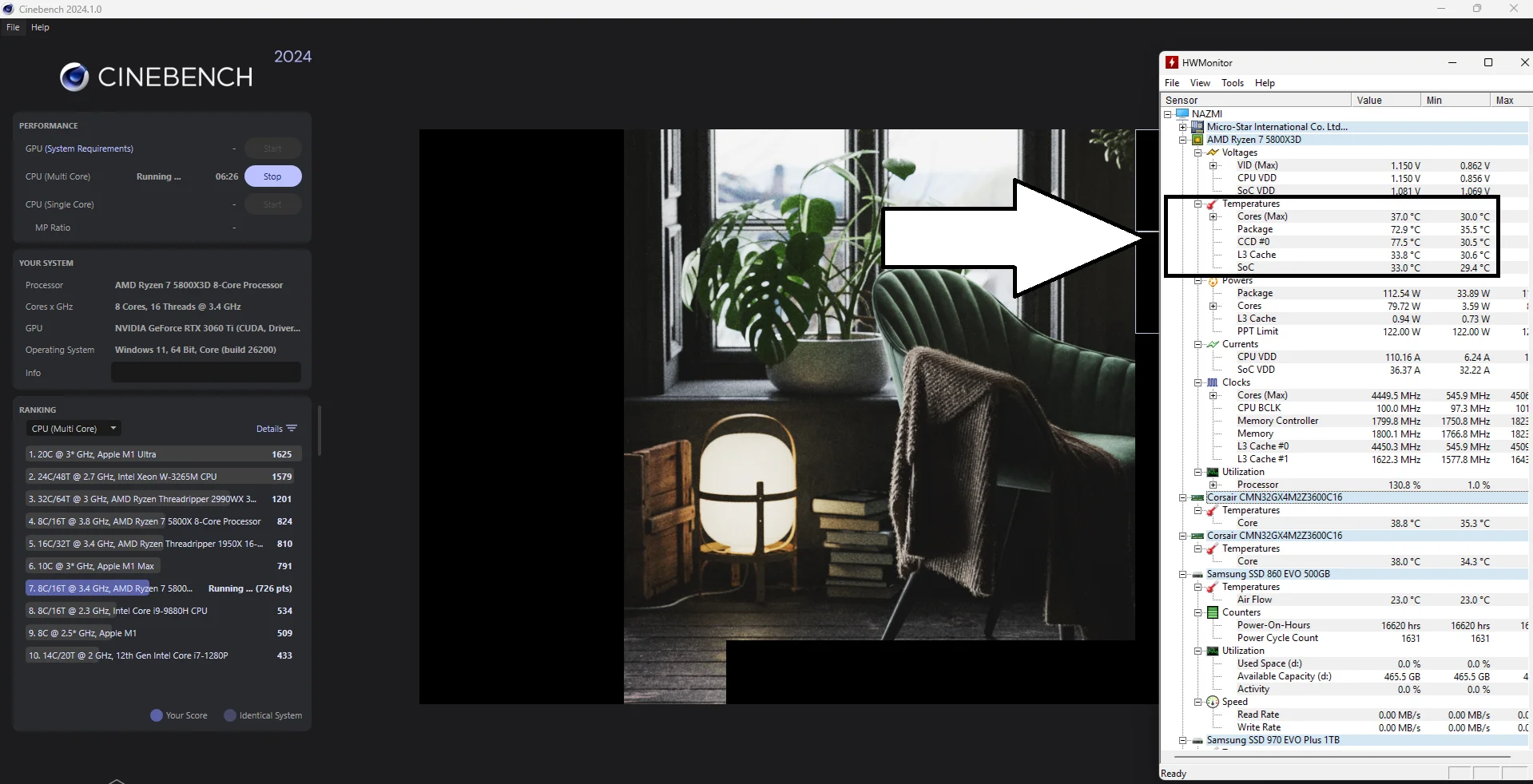

cinebenchmark testi yaptığımda da 6. dakikada yine aynı işlemi yaptı ve gücü kesip tekrardan çalışmaya başladı 1-2 saniye sonra.
    164.2 KB · Hit: 60

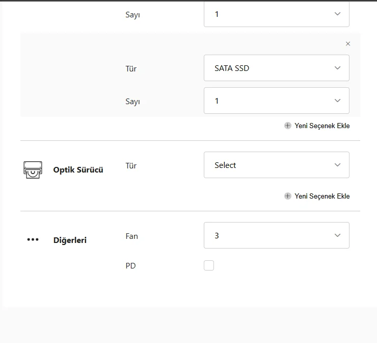

burda pc de ki total fan sayısını mı yazmam gerekiyor?

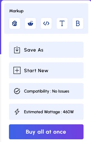

pc-builder.io dan tüm parçalarımı girdim, imzamda olan parçalar yani. total gereken watt 460 W diyor. power supplyim 650W zaten, bu durumda PSU da bi sıkıntı yok gibi anladığım kadarıyla. ki occt de psu testi yaptım bi sorun çıkmadı.

Total power 500 diye 600 yetecek diye bir şey yok. O kadar basit olsa biz güç kaynaklarına niye 2-3 hatta 5 kat para veriyoruz? Güç kesiyor diyorsun, kanalda verdiği güç stabil olmayabilir, dalgalanıyor olabilir. Kablonun içi de önemli ısınıyorlar. PSU değiştir dene, ödünç al fln.

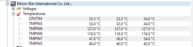

güncel anakart sıcaklığı boştayken böyle, bu dereceler normal mi? o.O2

100 derece üstü kötü ama anakartın kaç dereceyi sınır olarak belirliyor onu bilmiyorum. Benim eski anakart 100 derecede kendini korumaya alıyordu bazıları 120-130 derecede falan da korumaya alabiliyor ama daha da yüksek sıcaklık hiç görmedim zaten o kadarı anakartı bozar büyük ihtimalle.
Boşta olduğuna emin miyiz bunun, yükte ne oluyor?
Edit: o değerler hatalı çok yüksek ihtimalle. OCCT den bakın bir de ben oradan bakıyordum.

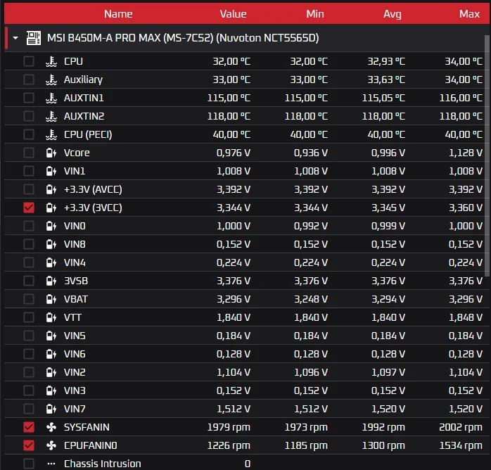

OCCT den nerden bakıyoruz tam olarak hocam bulamadım, ve evet boşta hali böyle..
tamamdır buldum, bir hata yok cidden böyle anlamadım bende.
