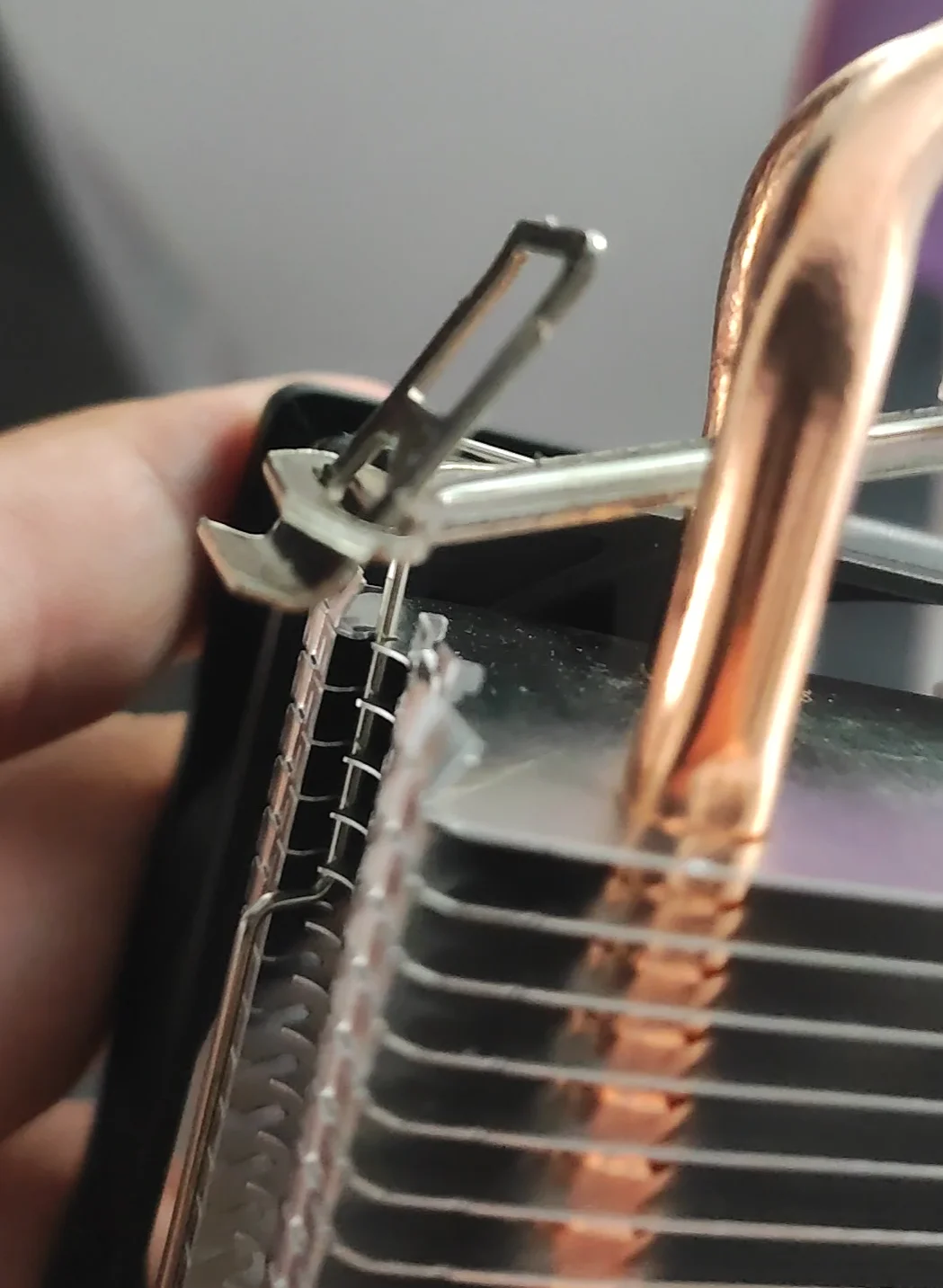

Hafta sonu aldığım sistem bugün 14.30 da teslim edildi. İş çıkışı eve vardığımda fiziksel olarak sorun yoktu sistemi kurmaya başladığımda soğutucunun takılı olmadığını fark ettim. (Anlamadığım işlemcinin üzerinde macun vardı) Soğutucuyu kutusundan çıkardığımda ayaklarından biri kırıktı ve takılmıyordu.
Bu sorun o kadar dert olmadı kendime ait olan soğutucuyu takıp kullanmaya devam ettim.

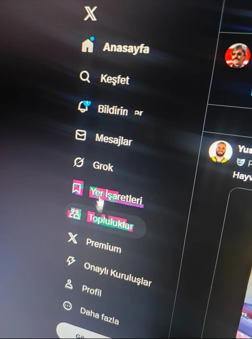

3. Yaşadığım sorun en önemli kısım bu konuyu açmama sebep oldu sistemi kurup kullanmaya başladım başta anlamadım ama sosyal medyaya girdiğimde animasyonlarda sorun vardı. Bu sorunun ekran kartının vraminden kaynaklandığını düşünüyorum.
Bu sorun beğeni butonlarında mesaj kopyalamak için mouse ile seçildiğinde herhangi bir video veya ufak animasyonlu eklenti ile etkileşime girdiğimde gerçekleşiyor. Ayrıca pc başlangıcında ekranda saliselik olarak yeşil bir çizgi geçiyor. (Sanki yüksek oranda overclook yaparsınız da sorun yaşanır gibi aynısı)
hocam konudan çok alakasız belki anlamsız olacak ama evde atıl bir monitör vardı geçen pc 3.ekran olarak bağlayım dedim haber vs izlerken orda açık kalır diye başta ben de anlamadım ama hdmi ile bağladığımda sizde X te olduğu gibi bende de kırmızı renklerin baskın olduğu durum ortaya çıktı biraz monitörün panelinden renk ayarlarıyla oynadım düzeldi fakat zamanla daha da artmaya başladı en son sök tak çıkar derken farklı bir hdmi ile bağladım sorun çözüldü. olur diye demiyorum ama başka bir kablo ile denediniz mi yani sorun fix hep aynı mı acaba
2 monitörümde de oluyor. Dp ve hdmi ile bağlılar.

hocam operadan ayarlardan bu ayar açıksa kapayın düzeldi benim piksel bozulmaları görmüyom
    2.7 KB · Hit: 45
hocam ayarlarından böyle bi ayar varsa kapayın bi deneyin ben görmedim şuan hala bakıyorum + eski sürüme geçtim şimdi
Tam olarak nerede ki ayar?
Opera içinmiş.
