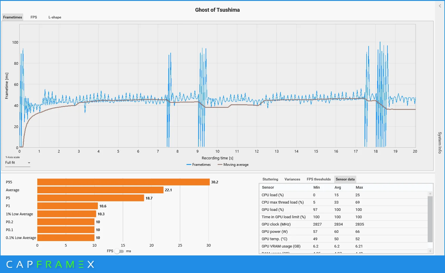

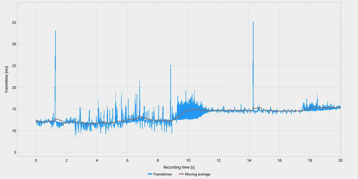

İ5 14400f ,Rtx 5060 ,32gb ddr5 ram Asus h610ddr5 anakartlı bir sistem topladım işlemcide de kule tipi bir soğutucum var. Oynadığım oyunlarda anlık fps düşüşleri takılmalar yaşıyorum. İşlemci ve ekran kartı sıcaklıkları düşük. Ghost of tsushimada yüksek ayarlarda dlss dengeli ve performans modlarında oyunu oynarken bir süre sonra fps yarı yarıya düşüyor. Şu şekilde bir test yaptım. Yardımcı olursanız sevinirim.

Anakartın kendi sitesinde 14 serisine direkt destek yok büyük ihtimalle sorun bu 14000 serisinde destek var diye yazmışlar ama 2.5 ghz diyor herhangi bir destek yazmamış ama ilk girişinde 12 ve 13. Nesil diyor 14. Nesilde sorunu olabilir
5060 Pcie 5x8 = 4x16, anakartta sorun yok, zaten ben testten de bir şey anlamadım, sadece çok drop giriyor gibi duruyor, onun dışında fps bir anda yarıya düşüp öyle devam etme durumu yok ya da konu sahibi kendini ifade edememiş gibi. belki VRM dir, 610 anakarttan her şey beklenir.

Bir kaç tane bu sorunu anlamanın yolu vardı Bios güncel değilse güncelle Buda etkiliyor olabilir bir anda fpsler yarı düşemez soğutmanda iyi yeni bir Bios kur ama net olacak işlemci performansı ile ilgili varsa onu net kur yine devam ediyorsa bir anda fps lerin yarıya düşmesinin tek sebebi vrm kaynaklı olabilir tahmin ettiğim

65w desteği var 12-13. Nesil hazır geliyor diyor ama bir anda performans yarıya düşme durumu vrm ler çok ısındığında veya yetmediğinde görülüyor ama biostan performans ile ilgili bir update varsa onu yapmamışsa oda etkiler sitesinde 14. Nesil işlemciler kullanılmış ama destek yazmıyor büyük ihtimalle hepsinde aynı sayfayı atıyor a620 anakarta 7950x takmıştı birisi vrm ler yetmeyince 7600x 7500f te bile fpsleri yarı yarıya kırıyordu desteği olmasına rağmen

Sorunun vrm den kaynaklandığını nasıl anlayabilirim bunun için yapabileceğim test var mı? Biosun sıfırdan kursam bi sorun yaşar mıyım çok bilgim yok bu konularda kusura bakmayın
hocam Msi afterburner ı açın çok yüksek işlemci tüketen uygulamaları açın veya r23 testini üst üste 5-6 defa yapın eğer puan belli oranlarda düşmeye başlarsa her seferinde vrm den kaynaklıdır Bios update varsa onuda güncelleyin
