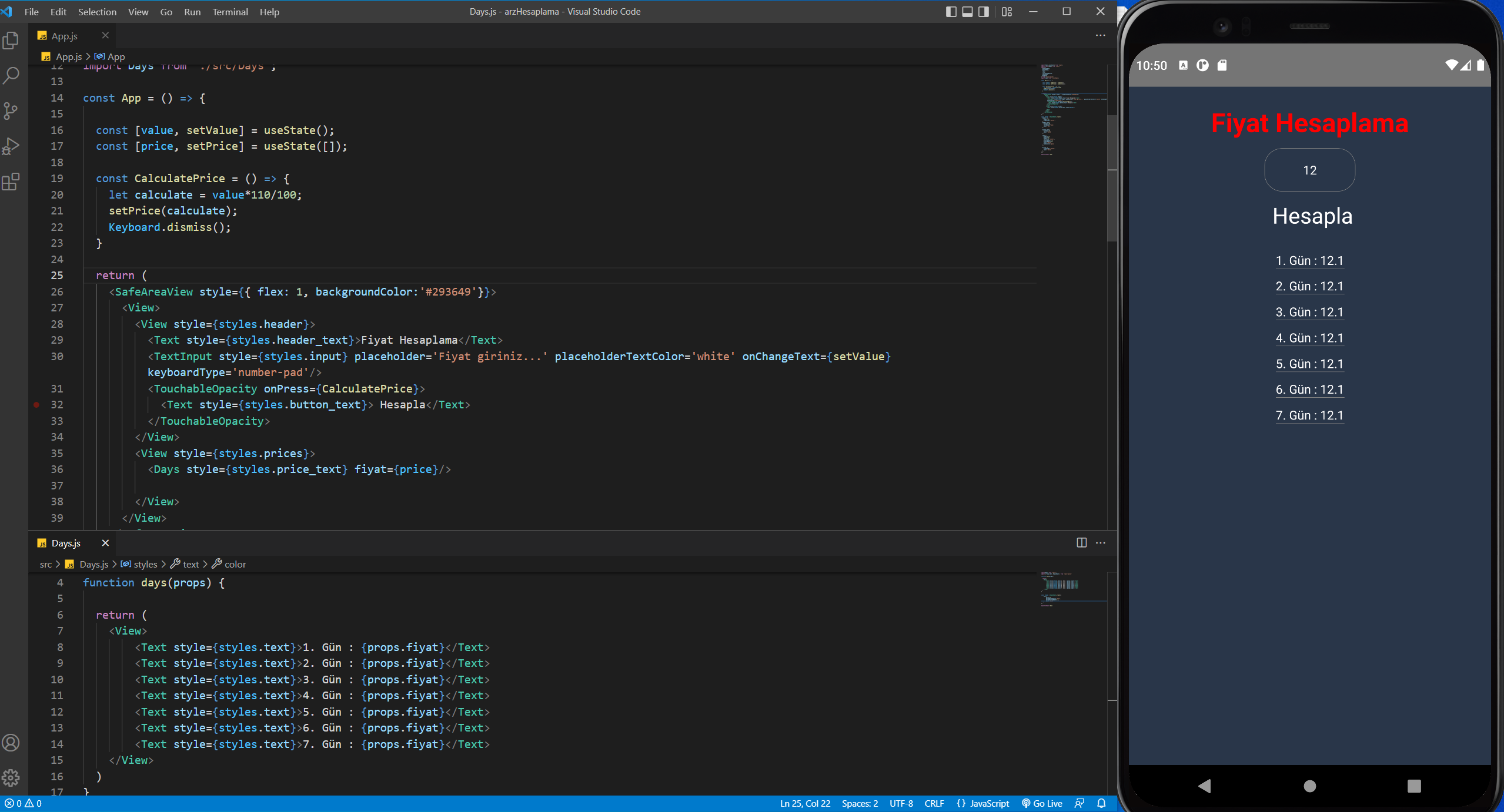

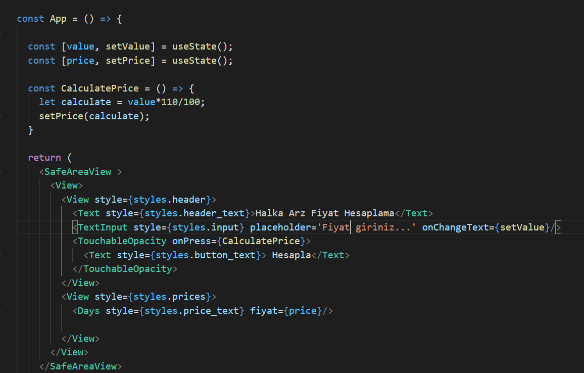

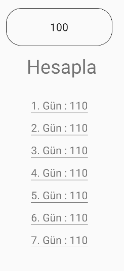

Hesapla butonuna bastığım zaman inputta ki değerin 110/100 lük değerlerinin yazılmasını istiyorum. Bu şekilde tüm günlerde aynı değer yazıyor nasıl ayrı ayrı hesap yaptırabilirim?

o değerleri bir arraye at. sonra onları map fonksiyonu ile teker teker calculate fonksiyonuna yönlendir. hesapladıklarını da ekrana bastırırsın.

Mahmut'un dediği gibi, yeni değeri bir değişken olarak atayıp döngü içerisinde sürekli yeni değişkeni çağırıp hesaplatıp basman lazım. Yukarıdaki kodda sürekli döngü dışındaki sabit değeri çağırmışsın.

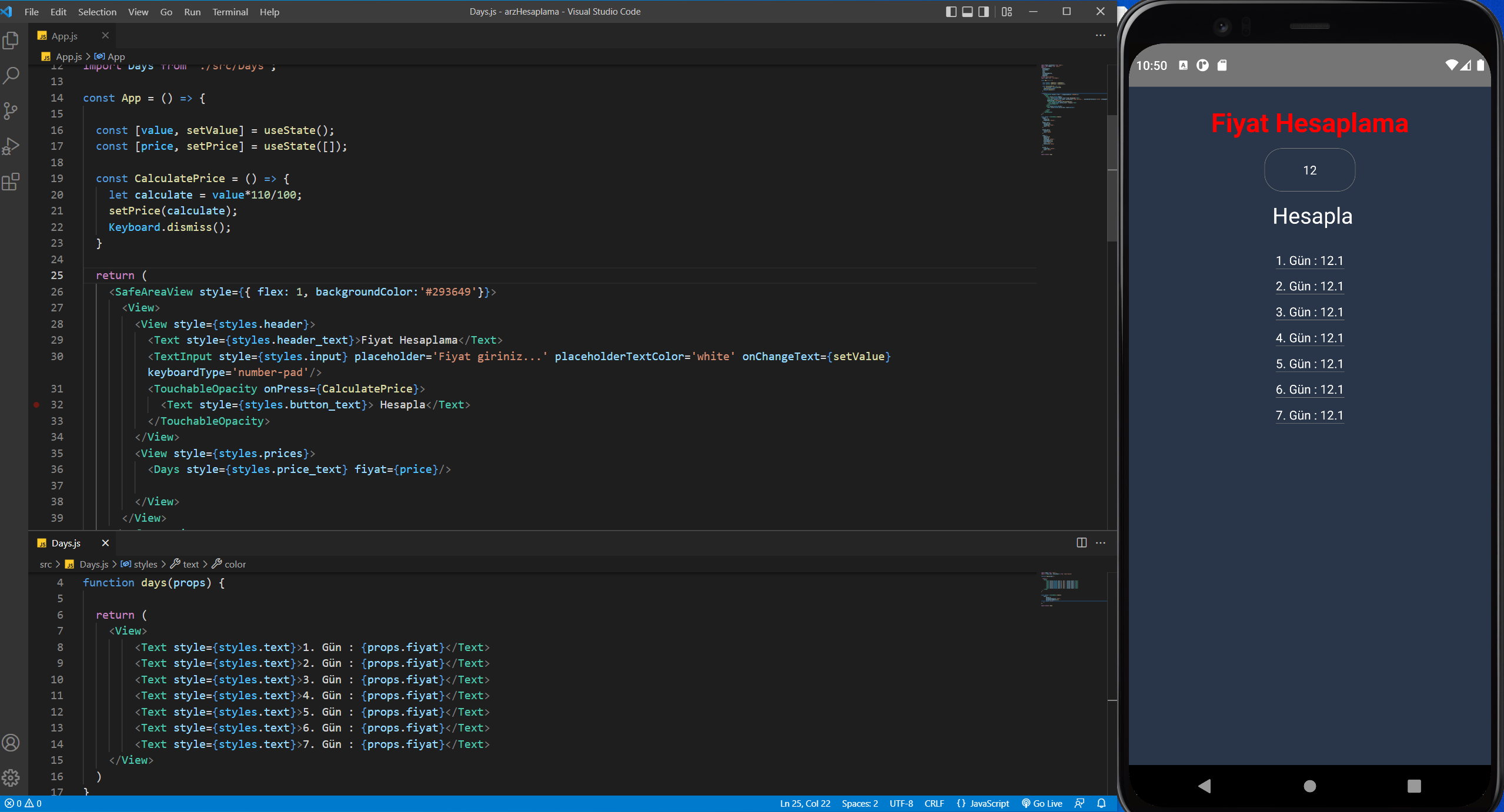

Hocam bunu yapmaya çalıştım da nasıl yapacağımı pek bilemedim. Tüm kodlar bu şekilde şuan
2 Nisan 2022
81
Hocam bunu yapmaya çalıştım da nasıl yapacağımı pek bilemedim. Tüm kodlar bu şekilde şuanAlıntıyı görüntüle
Yazılımdaki en önemli şeyi söyleyeyim. Kendini tekrar etme. 7 kere aynı şeyi yazmışsın. Onu tek satırda yazıp içerdiği veri kadar tekrar ettirebilirsin. 7 tanede belki uğraştırmaz ancak 1000 tane veri gelse onlar için teker teker yazamazsın.
Normalde bu şekilde yapmıyorum da günleri nasıl yazdırabilirim bulamadım
