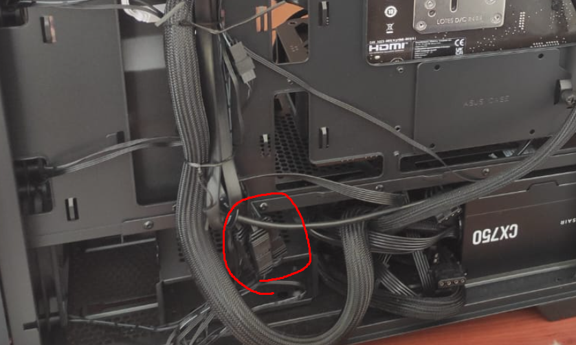

Merhabalar, sistemi alalı birkaç hafta oldu. Kasa fanlarının rgb özelliği yok sanıyordum fakat varmış. Aldığım yerin teknik desteğine telefon açtım arka kapakta rgb kontrolcü var dediler fakat bulamadım. Velhasıl kelam ben bu fan ışıklarını nasıl kontrol edebilirim?

Arkada değilde ön panele bir yere gizli muhtemelen.
Şuradaki kablo demetinin birinde 3 pin dişi bir uç varsa kontrol edebilirsin anakart destekliyorsa.
Eğer 3 pin dişi uç varsa ne yapmam gerekiyor biraz detaylı anlatabilir misiniz?
Beyaz kabloların arasında siyah bir şey var o olmalı.

Anakartta destek varsa anakarta takar yazılımla kontrol edersin. Eğer yoksa bazı kasalarda reset tuşunu ARGB kontrolü için kullanıyorlar.

Boşta Herhangi bir uç yok maalesef burada. reset tuşunu bir deneyeyim

Hocam maalesef orası sadece kablo birleşimi olduğu için nispeten büyük bir plastik parça kullanılmış.

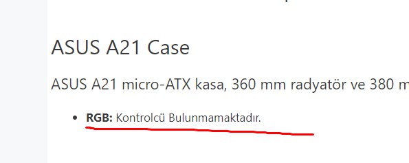

Şimdi satan bazı yerlere baktım ARGB kontrolcü bulunmamaktadır yazıyor.
Kontrolcü yoksa fanların rgb aydınlatması calısmayacak mı demek?
Bir çok kablo tek bir yere bağlanıyor ise o kontrocüdür. Eğer anakarta bağlanıyorlarsa openrgb ile değiştir rengini.
Hocam şimdilik konu kilit sanırım kablolamada hata yapılmış satıcı tarafından. Teşekkür ederim ikinizin de ilgisine.
Kasa ARGB fan çoklayıcıyı sıvı soğutucunun erkek pinine bağlamışlar. Orayı çözüp anakarta bağladım sorun çözüldü. Teşekkürler ilgilenen herkese.
