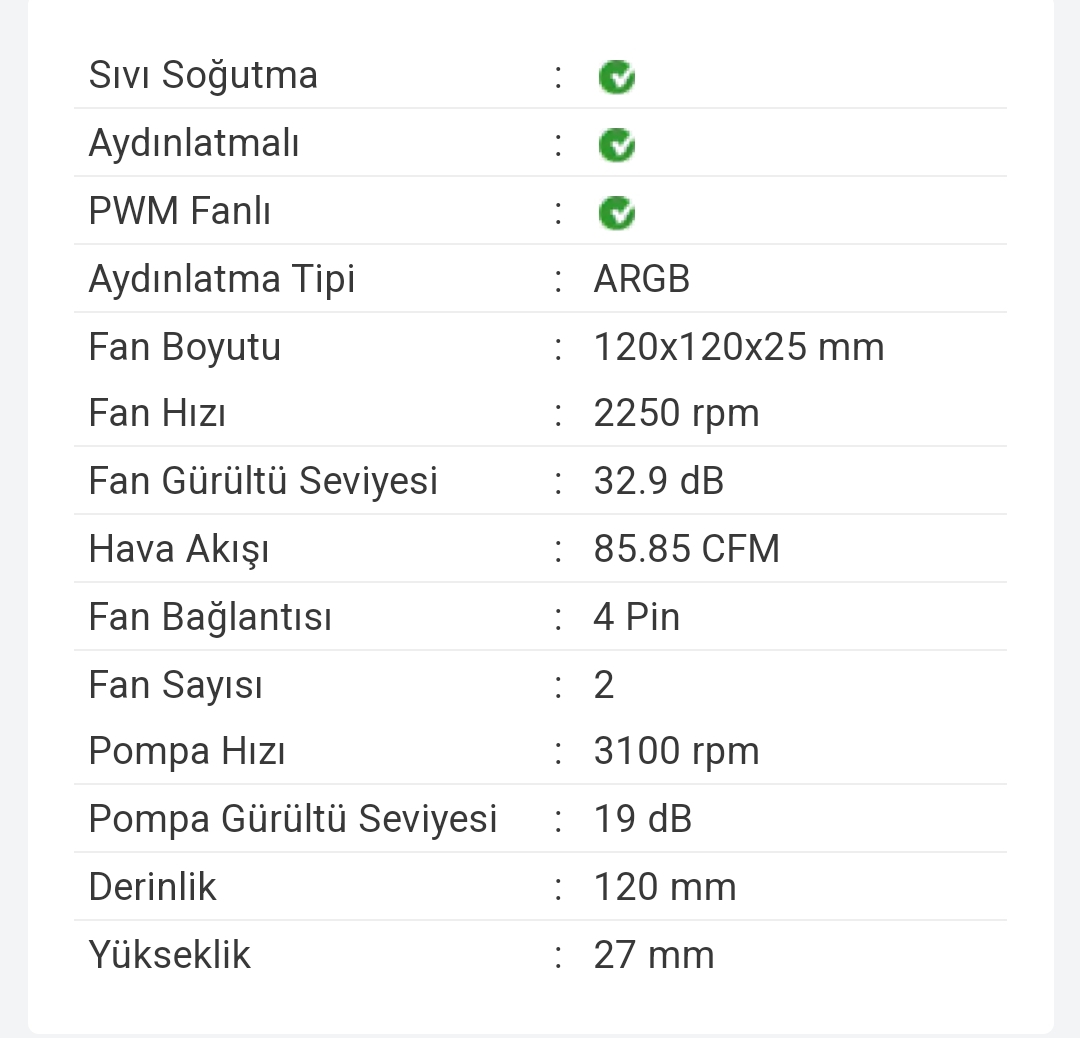

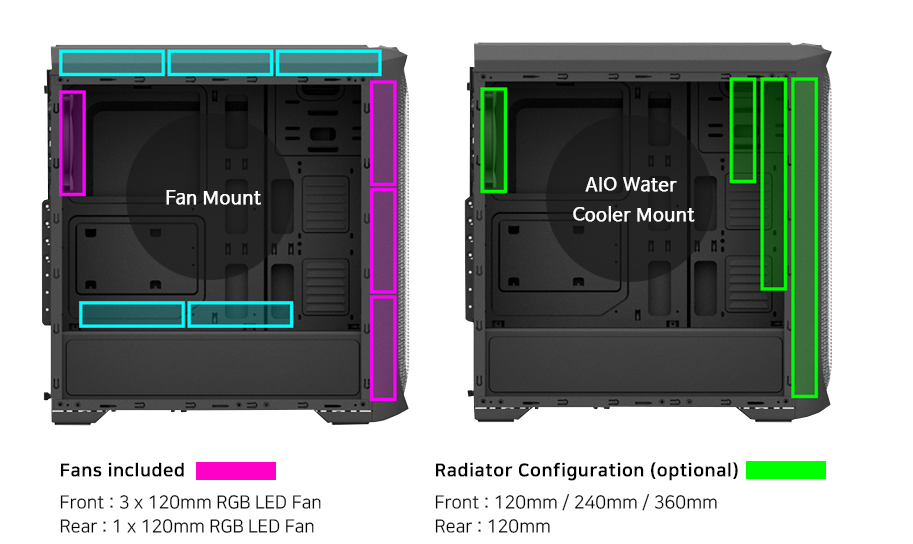

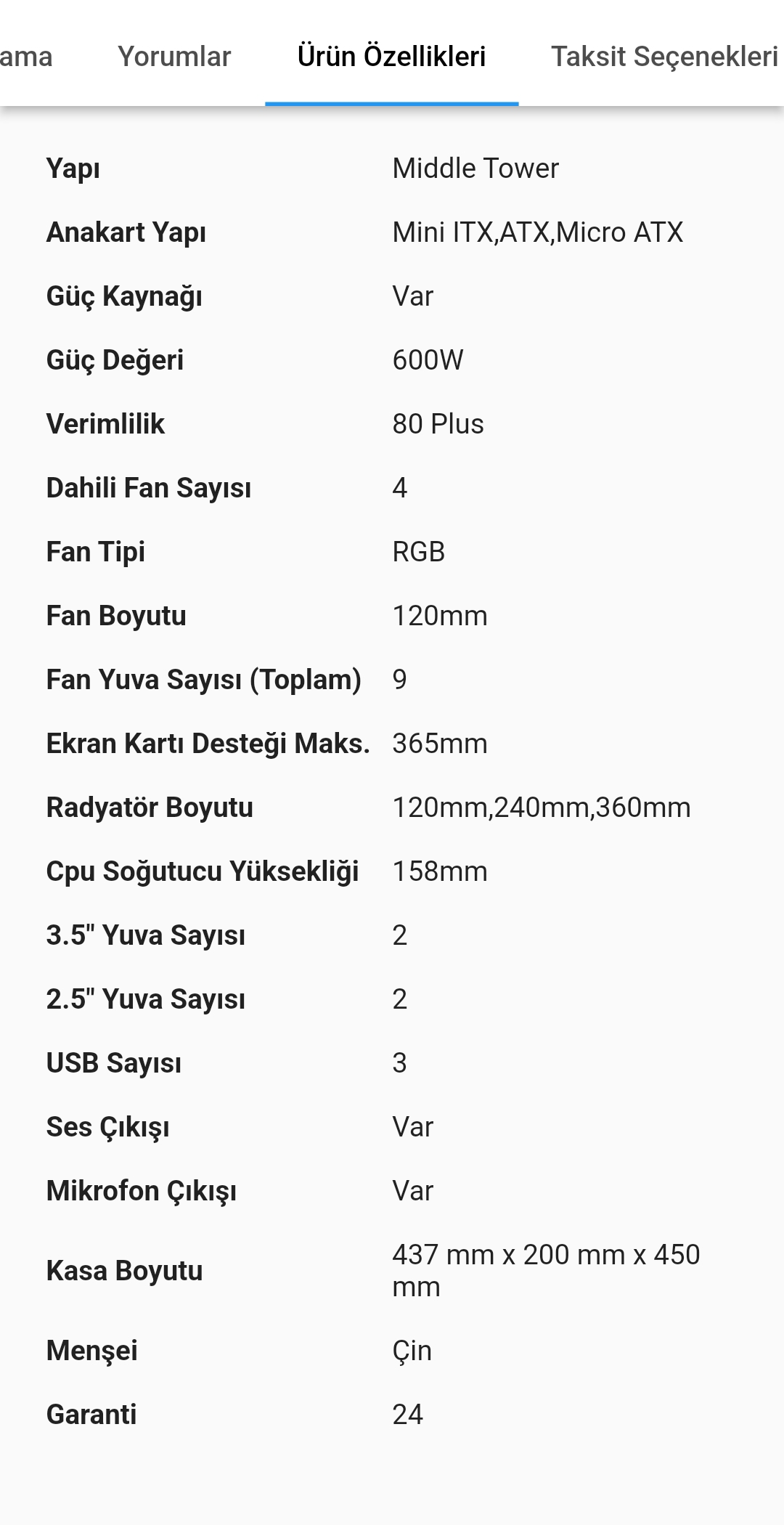

kasam zalman n5 mf (se) ve ben yorumlarda vs. kasa geniş dedikleri için 240mm lik sıvı soğutma almak istiyorum sizce sığar mı kasanın ölçülerini de atıcam
sıvı soğutmanın da ölçüleri bunlar

N5 TF de denedim 240-280mm ön tarafa rahat oturuyor.
Aynı kasa ölçüleri
360MM olmadığı için iade edeceğim

Aşağıya attığım fotoya bak psu gizleme kapağının üst sacı ve ön tarafın arasındaki boşluk 5,2 cm
Ben de deepcool soğutucu var, denedim.
5,3 cm
1mm den dolayı montaj yapılmıyor 360mm
Olmaz dediğim olay bu
cache-v2
Olur dediğim ise; radyatör fanlarını kasa önüne gelecek şekilde montajlarsan sığdırırsın rahat.
Uzun vida kullanman gerek sadece

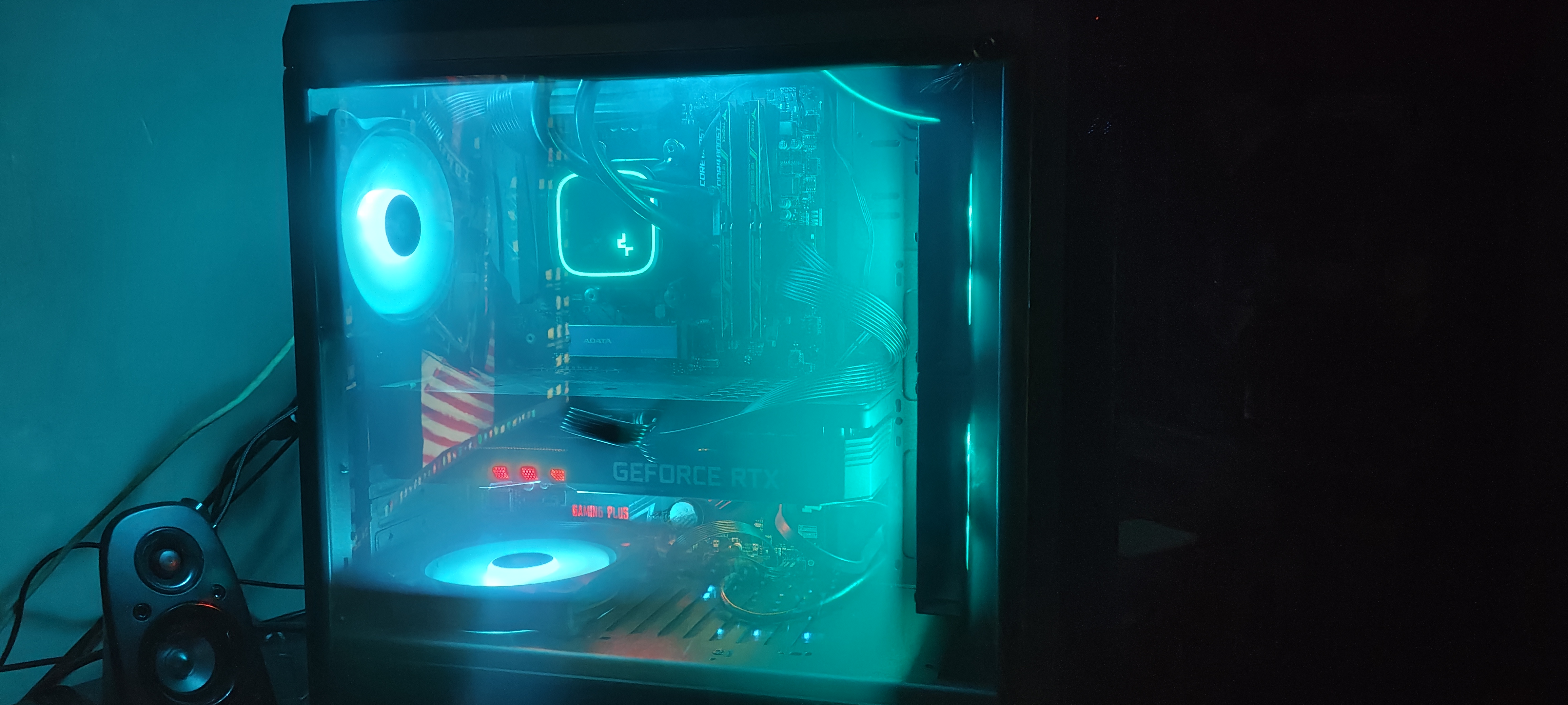

Aynısını yapmıştım.
Allah'tan zoko dk431 gibi bir nimeti keşfettim. Kasayı alalı daha 1 ay olmamıştı. Topladım iade edeceğim
    2.2 MB · Hit: 28

240 mm lik alıp öne taksam önden söktüğüm fanlarıda üste taksam olur mu işe yarar mı
Attığım foto da aynen öyle, hatta birini alta taktım, üste 3 tane fan takamadım, ön tarafın anakarta giden usb kabloları yüzünden
