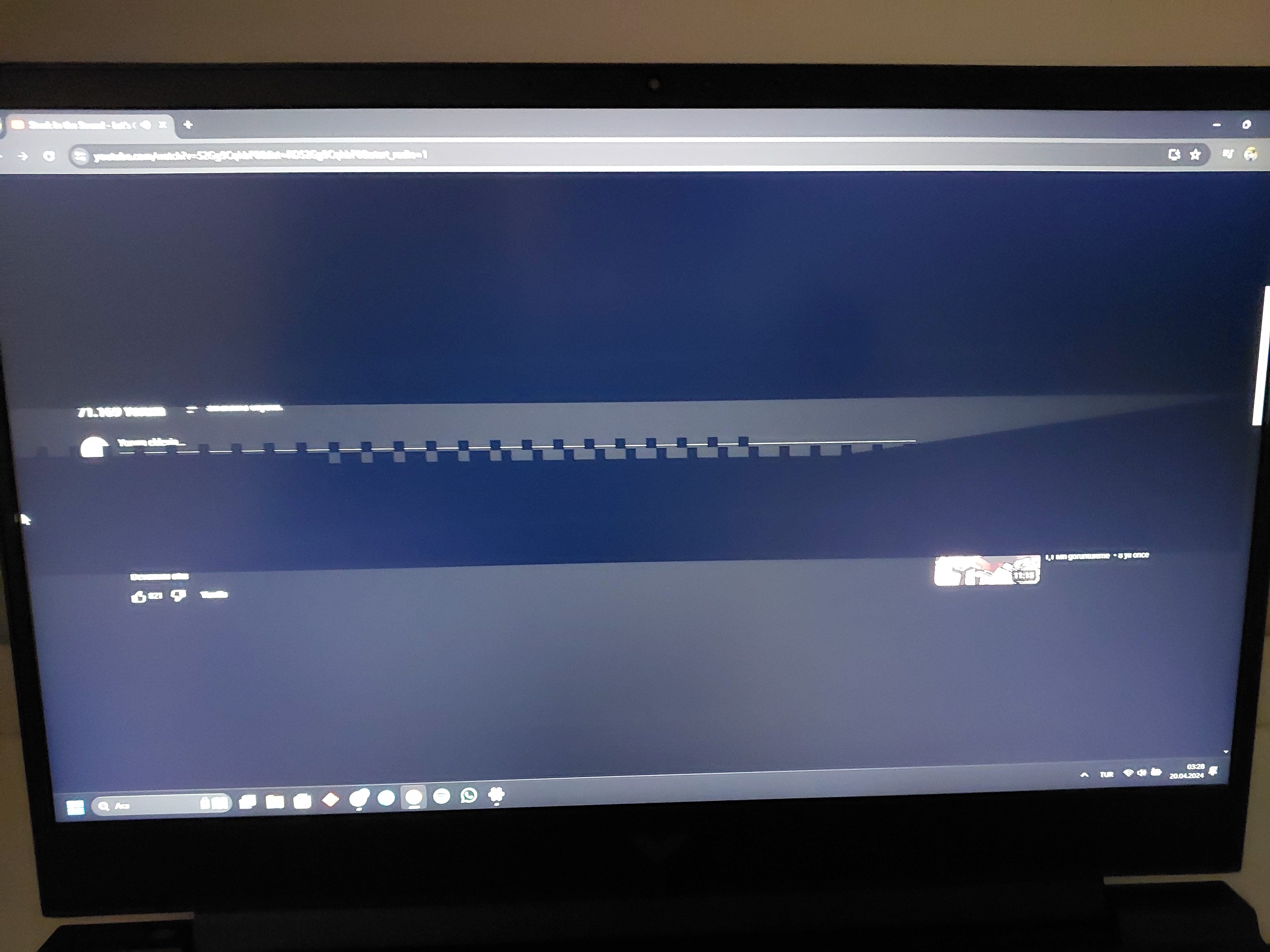

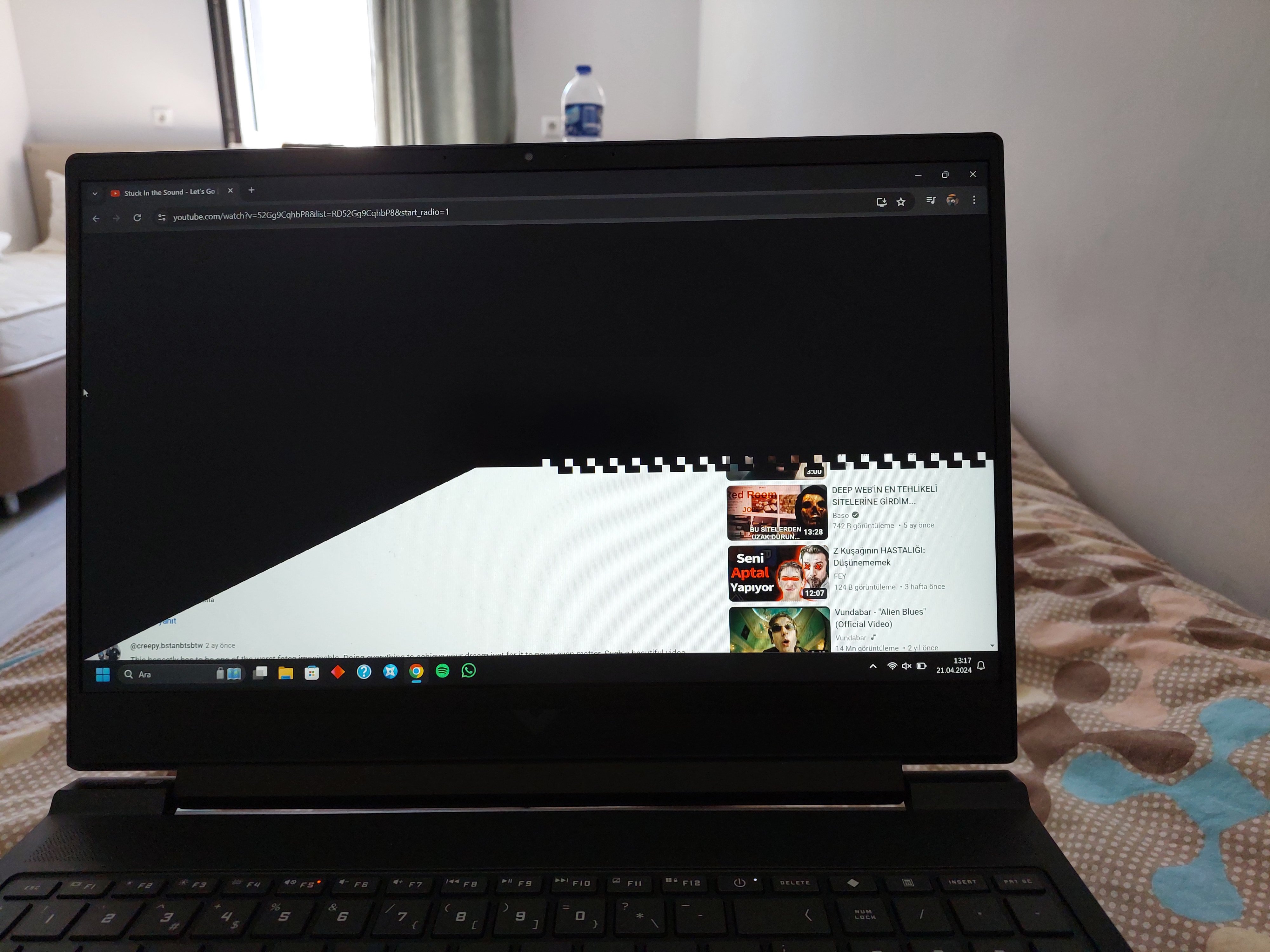

Arkadaşlar sorun çok tuhaf, nasıl anlatsam bilemiyorum. Oyun oynarken hiç bir sorun yok ama bir video izlerken veya internette dolaşırken görseldeki gibi şeyler oluyor veya videodayken ekran saliselik, 1 salise önceki kareyi oynatıyor. Bunun çözümü var mıdır? neden olur ? teknik servise göndermeli miyim? göndermekte istemiyorum çünkü bu sorunu anlatmak bile zor
40bin lira verdigim cihazın böyle yapması çok sıkıcı.(ilginç olan bir diğer şey mesela yanyana 2 pencere açayım ,scroll yaptığĵm pencere böyle olurken kararma diğer pencereye sıçramıyor)

Buna benzer benim laptopta da oluyor, ekranda pikselleşme kayma tarzı bir görüntü oluşuyor ama çözüm bulamadım malesef, rastgele kendi kendine düzeliyor, bazen ekran tamamen gidiyor o zaman da ekranı kapat aç yapınca düzeliyor, senin dediğin gibi oyunlarda ilginç bir şekilde hiç olmuyo. Gerçi eski benim laptop, ekran kartıyla alakalı olabilir ama bilemedim takipteyim ben de konuyu.

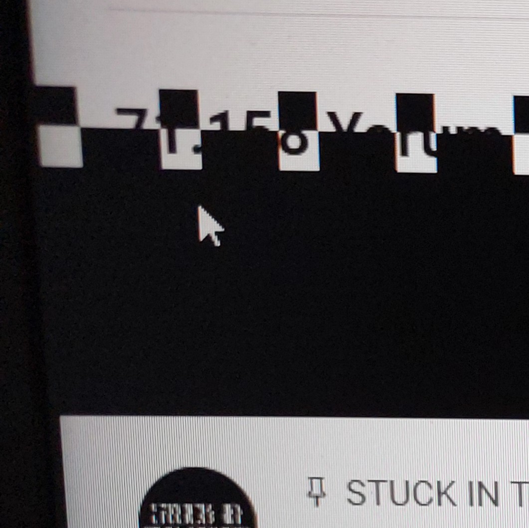

sorunu çözemedim ama bir ufak bir güncelleme yapmak istiyorum. Ekran aslında tam olarak gitmiyor çünkü mouse simgesi siyah kısmın önüne gelebiliyor. Bugün aşağıdaki gösterdiğim fotoğrafları google lens ile internette arattığımda başka laptoplarda da aynı sorun oldugunu gördüm. Teknik servisle iletişime geçip uzaktan çözüm önerileri almayı deneyeceğim. eğer işe yaramazsa teknik servise göndereceğim veya vatana geri göndermeye çalışacağım. Gelişme olursa tekrar yazarım.

format attım. sorun çözülmedi, zaten her türlü bi atmak istiyordum. Her neyse, Yardımcı olabilecek bir rehber buldum ve tam olarak benim sorunumdan bahsetmiş.
https://www.fpsturk.net/google-chrome-siyah-ekran-sorunu-ve-cozumu-glitch-4113
Ayrıca bu sorun genel bir sorun olabilir çünkü bayağı internette gezindim. Donanımsal sorunlarbir yana, bu durum genel bir nvdia sorunu olarakta gözüküyor. Muhtemelen benimkisi donanımsal degil çünkü sadece web tabanlı uygulamalarda genellikle aşağı kaydırdığımda oluyor. Umarım öyledir.
Bu rehberdeki bir kaç adımı uygulayıp işe yarayıp yaramadığı ile alakali geri dönüş yapacağım.
yukardaki linklerden, grafik hizlandirmayi kapatinca sorun çözüldü. Edge devam ediyordu. Edge ayni ayara sahip orada da kapatınca düzeldi veya onu yapmayıp opengl ayarlayınca yine düzeldi. Driver ile sorun kökten çözülünceye kadar linkteki çözüm önerilerini uygulayabilirisiniz.
