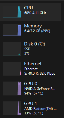

hocam dediğiniz gibi 3050 devereye girmiş. bu laptoplarda core power boost kapatabiliyor muyuz? ben biostn kapatıyorum masaüstünde normalde sürekli sıcaklık artıyor diye.

GPU 0 harici ekran kartın ve şuan çalışıyor. Kesinlikle 8 GB RAM yetmiyor en kısa zamanda o attığım 16 GB modeli al. Soğutmaya çalıştığı için fanlar yüksekte çalışıyor. Laptopların BIOS'unda o var mı bilmiyorum.
