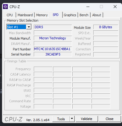

teşekkürler hocam. Peki aynı ram olmazsa sorun olur mu? veya aynısını nasıl bulabilirim?
Sorun olmaz hocam. Yine de mhz ini öğrenebilirsen iyi olur 4800 değilse farklı atayım. Ama 4800 olması lazım.
cpu z'den ramin part numarasını atar mısın
bu kisim mi hocam ?
Laptobunun 2x16 32 GB'ta kadar sorun çıkaracağını düşünmüyorum. İçinde takılı olan bellek bu (https://www.akakce.com/ram/en-ucuz-...-4800-mhz-cl40-notebook-fiyati,345067927.html)
İmkanın varsa al bunu direk hocam.
aynen bu kısım da diğer bilgiler niye yok acaba.
senin ram bu olması gerekiyor: micron ddr5 cl40 4800 mhz
satıcının puanı baya yüksek ama ne kadar güvenilir bilemem yine de.
64 gb'ye kadar olur
64 gb'ye kadar olur
teşekkür ederim hocamlar, 8 veya 16 lık tek modül almayı planlıyorum 32 olsa iyi olurdu ancak şuan o kadar bütçem yok maalesef... 16 gblik modül taksam sorunsuz şekilde ve dual channel çalışır mı? Ek olarak bu ram, nerede taktırabilirim? Mediamarkttan aldım ancak atölye gibi bi yer göremedim mağazada
