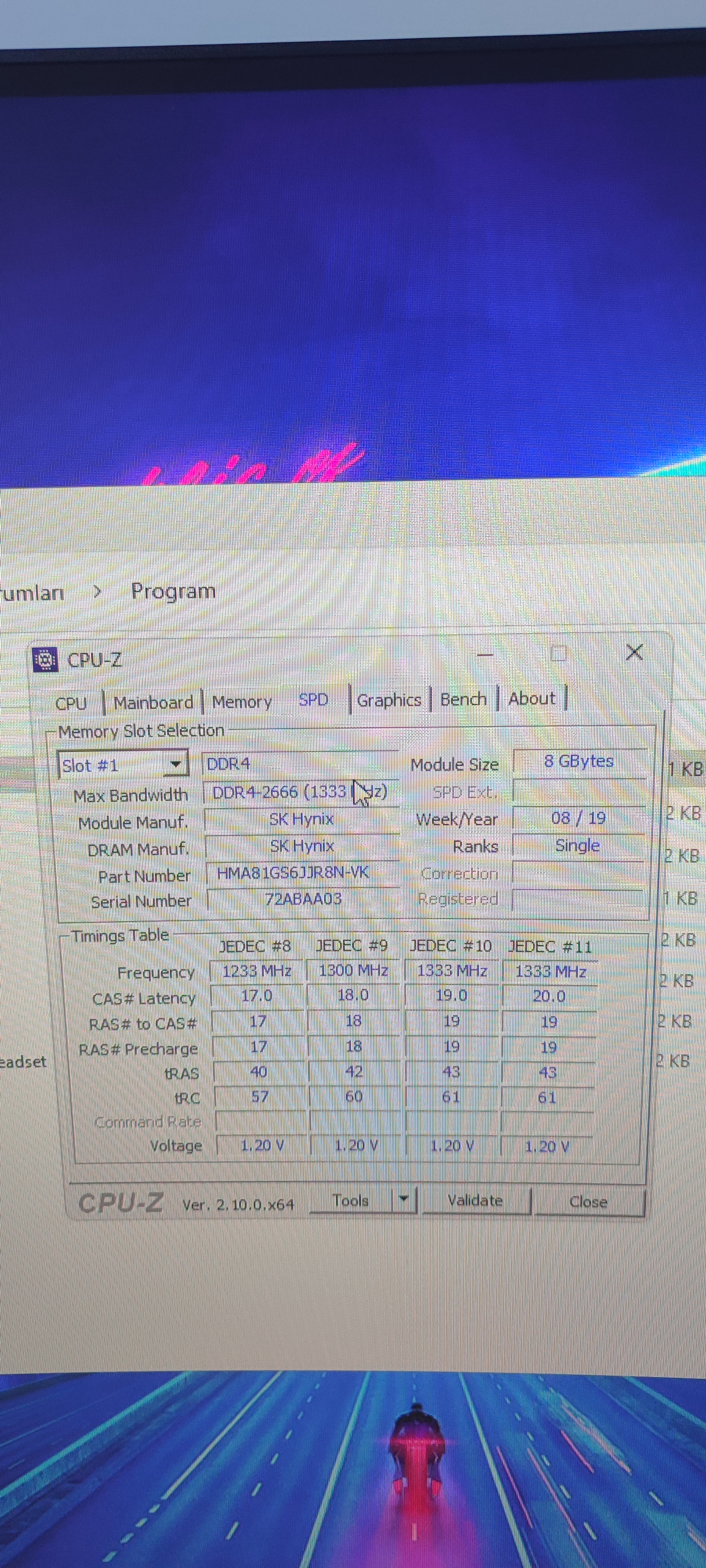

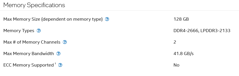

Ram konusunda düşünceniz nedir acaba mevcut 8 GB 2666 MHz lik bir ram var aynı özelliklerde 8 GB bir ram eklemek mi mantıklı yoksa 16 GB daha yüksek bir MHz olan ram almak mı yani 4800 MHz bir ram gibi
Gen4 takarsanızda gen3 hızında çalışacak fazladan masraf yapmış olursunuz. Ram konusunda ise işlemciniz max DDR4 2666MHz destekliyor. Aynı özelliklerde 8GB ram eklemeniz mantıklı olur.

Ram olarak bunu düşünmustum ama

Benim attığım sizdeki ramin aynısı hocam karar sizin tabi ki. Ssd fiyatlarınıda takip etmiyorum bir süredir dediğiniz gibiyse gen4 almak daha mantıklı. İleride sistem değişirse yine kullanılabilir.
