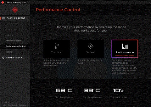

Omen gaming hub tan kapatıyorsun. Orada performans ayarlarının olduğu yerde seçenek vardı. Hibrit ve bir tane daha ismini unuttum. Orada hibriti değil diğerini seçeceksin.
