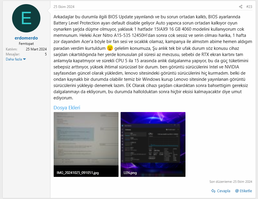

Hocam bende battery drain ağır oyunlar oynayınca oluyor ama çok umursamıyorum ben çünkü 1saatte yüzde 5 felan düşüyor en fazla ki o da bence tolare edilebilir bir miktar bence 100de 100den tüm şarjı bitirmeye çalışsanız o ağır oyunu 20 saat aralıksız oynamanız lazım demek ki bu da imkansız o yüzden bence çokta dert etme.
valla insanlar almamak için tutturmus bi battery drain . adamlar zaten bios update ile çözmüşler ki çözmediyseler bile dediğiniz gibi olması lazım ki bitsin ki bitmiyorda kapanmıyor pc :)
Benim aldığım vakitte aynı fiyata ryzen 5 7435hs miydi o işlemcili asus vardı malzeme kalitesi olarak asustan gayet iyi ama soğutma bakımından maalesef aynı değil asus lenovoya göre sıcak çalışıyor maalesef ben yurtta kalıyorum arkadaşlarımda hp victus var acer 5 var hiçbiri benim laptobum kadar sessiz değil.Lenovo loq max fan hızında bile onların laptoplarına kıyasla aşırı sessiz çalışıyor o konuda aşırı beğeniyorum loq modelini
Kim tutturmuş kardeşim bu kadar adam bunu yaşıyor da söylüyor. 1 ay önce 4060 lısını aldım bu cihazın 170watt adaptörle geldi battery drain var adaptör gönderin dedim herifler aradılar beni mahalle bakkalı hesabı şu şu kadar tüketim yapar şu şu kadar yapar 170watt yeter diyor. 230watt istersen gönder cihazı inceleyelim diyor. Sıfır aldığın cihazı servise gönderip 1 ay bekleyeceksin ki beyefendiler adaptör değiştirsin. Türkiye’deki servisleri de biliyoruz içinden parça mı gider bi yeri kırılır yamulur mu kimse garantisini veremez. Sıfır aldığı ürünü kimse servise göndermek durumunda değil. Biosla bu işi çözmelerinin tek yolu ya ekran kartını ya işlemciyi kısıtlamaktır bu kadar saçmalığa girmek yerine verseydi 230w adaptör konu kapanırdı. Ama nasıl firmaysa 170 koyup bir süre her arayana 230w gönderdi sonra baktı önünü alamıyor bahane üretip vermemeye başladı. Lenovo ve Acer yetkili servisleri Türkiye de leştir kimse kusura bakmasın kronik sorunlu ürüne denk gelirseniz çok canınız sıkılır
Aynen hocam bende zamanında gönderdim 170watt yeterli fazlası şarj soketinizi yakar felan dediler.Bende direk o zaman acer veya hp niye 230w kullanıyor dedim cevap veremediler baktım cihazı istiyorlar tamam kardeşim istemiyorum gönderin adaptörü dedim ama bu kış laptobuda göndericem hadi vermesinler görelim bakalım.
