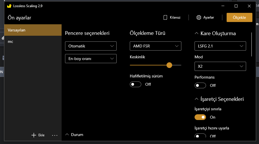

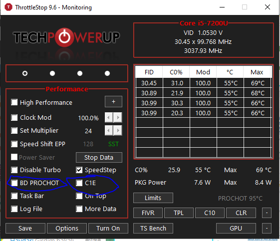

Hocam biraz kurcalamanız lazım bende aynı sorunla karşılaştım kare oluşturmayı kapalı tutun ölçeklemeyi amf fsr yapın 8 e çekin oyundaki donmaları engelliyor valorant fps sayacında farkı görebiliyorsunuz ayrı yeten sebebi nedir bilmem görsel olarak daha bir hoş geldi gözüme belki pisikolojik throttlestop bu programıda kullanmanı tavsiye ederim masa üstüne çıkar programı aç şu şekile getir sadece iki tiki kaldır ısınma durumunda frekans hızlarını düşürüyor bunun önüne geçiyor (oluşabiliecek herhangi bir sorundan ben sorumlu değilim YTD :))

En akıcı yakalama API seçeneği DXGI.
VRR desteğini açın. Ölçekleme kısmını kapatın. LSFG 2.1 ile x2 modunda kullanın. FPS çok düşerse performans modunu açın. "İşaretçiyi sınırla", "FPS Göstergesi" ve "Yırtılmalara İzin Ver" ayarları haricini de açmayın. Pencere seçenekleri kısmı otomatik ve en boy oranı seçeneği halinde kalsın.
Önemli: Bu program 30 fps aldığınız bir durumda 60FPS yapamaz. Uygulama çalışmaya başladığında oluşturulan sanal karelerin araya serpiştirilebilmesi ve yeni sanal kareler oluşturulabilmesi için GPU ve CPU'nuz ekstra yüke girecektir. CPU ve GPU kullanımı artıracağı için oyun içi fps düşmesi normaldir. Ciddi Fps düşüyorsa performans modunu da deneyin.
Örnek fps senaryoları: 30 fps alıyorsanız 17-20 fps civarına kadar düşer, belki daha fazla. 40fps alıyorsanız oyun içinden fps limitini 40fps yapın ve x2 modunda uygulamayı çalıştırın. 56-60 FPS civarını görebilirsiniz, ama sihir yapmasını beklemeyin 45-50fps civarını da görmeniz olasıdır. 75 fps alıyorsanız 60fps'e düier ve x2 ile 120fps olur. 75fps ile x3 çalıştırırsanız benim deneyimlerime göre 50fps'e düşüyor ve 150fps oluyor.
Oynadığınız oyunun ağırlığına göre mod seçmeyi unutmayın. 30fps altında stabil ve tatmin edici seviyede çalışmadığını söylememe gerek kalmamıştır galiba. Buraya kadar okuduysanız teşekkür ederim.
Dostlar, öncelikle uygulama vram kullanıyor, yani her yöntemi denediniz, yine de kasıyor ise sorun vraminiz yetmediği içindir.
Ölçekleme modlarını kesinlikle kapatın, FSR veya DLSS tam olarak işe yaramaz, çünkü oyuna entegre olması gerekir, ama yineden sisteminiz çok kötü ise oyunun çözünürlüğünü düşürün, uygulamadan girip açın FSR veya DLSS'i, bu şekilde o DLSS veya FSR'ı düzgünce kullanabilirsiniz. Buna sol altta bi ok var ona basın, anlık olarak uygulama ne yaptığını gösteriyor. Ama yinede ben ölçekleme modlarını kullanmanızı önermiyorum, zaten bir çok oyunda var FRS ve DLSS.
Herneyse Frame Gen kısmında kesinlikle performans tikini açın, kapalı iken:
-Uygulama ekran da ki belirli alanları analiz ediyor, örneğin çim, gökyüzü gibi. Bu gibi alanların çözünürlüğünü düşürüp ekrana getirmeye çalışıyor. Daha sonra bu işlenmiş görüntüye de Frame Gen uyguluyor.
Bunu AMD Software kullananlar bilicektir. Ama yinede bu özellik iyi çalışmıyor bir çok oyunda. Sebebide oyuna entegre olmadığı için.
Bura da yapılan hata, performans modunun DLSS veya FSR da ki gibi görüntüyü bozacağı, lagı arttıracağı düşüncesine kapılmak. Hayır tam tersi, sadece o çimen ve benzeri alanlarda yaptığı şeyi yapmadan direkt ekrandaki görüntüye frame gen uyguluyor.
Eğer apu işlemci veya laptop kullanıyorsanız ve o 10-15 fps kaybını istemiyorsanız şu yöntemi uygulabilirsiniz:
-Uygulama içinde programı hangi ekran kartı üzerinden kullabileceğinizi seçebiliyorsunuz. Uygulamayı dahili grafik kartından, oyunu da harici grafik kartından çalıştırırsanız o 10-15 FPS kaybını yaşamayacaksınız, ama yinede işlemciye yük bineceği için 2-3 fps kaybedebilirsiniz ve işlemciniz bayağı ısınabilir, iyi bir soğutma sisteminiz yoksa bu yöntemi uygulamayın.
Sonuç olarak, ölçekleme modlarını kullanmayın, frame gen de performans modunu açın, DXGI kullanın, işaretçiyi sınırla özelliğini açın, çoklu ekran modunu açın(alt+tab vesayre yaptığınızda program kapanmayacaktır), yırtılmalara izin ver'i kullanın, lagı düşürür, onun dışında ki ayarları açmayın bence, sağlıklı çalışmıyor.
