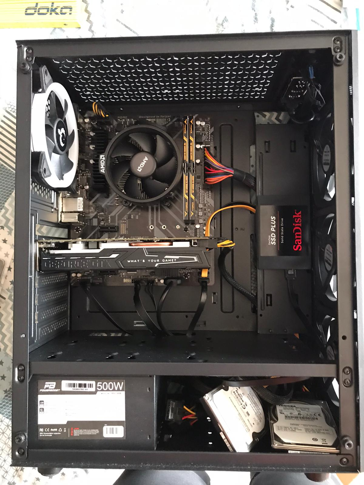

Merhaba,
Benim ilk incelemem olucak bu , Mastergame ANQA Atx Kasa incelemem.
Öncelikle bu fiyat bandında alınabilecek en iyi kasa diyebilirim (tabi bana göre , herkesin ihtiyaçları öncelikleri farklıdır.)
Ürünü trendyol üzerinden 12.01.2021 tarihinde 314 TL ye aldım, bugün geldi ve montajını kendimce yaptım.
Normalde imzamdaki sistemi kullanıyordum. O sistemi kardeşime verdim 2. bir sistem yapmıştım fakat düşük bütçeden ötürü uzay montaj olarak kullandım 2-3 aydır. Daha doğrusu uzay montajda sayılmaz, Dükkanın damında eski boş kasamı buldum, tabi yan kapakları ve fanları falan yok . En azından açıkta kalmasın üstüne bişey dökülür düşer vs. diye onun içine kurup kullandım. Bu günde temizliğini yapıp bugün yeni kasaya montajını yaptım. Çok bütcem olmadıgı içinde tercihimi bu kasadan yana kullandım. Kasa Ölçüleri : 400mm*190mm*380mm (Ön Panel Dahil)
Özellikler;
Temperli cam (Bu bütçede olması şaşırttı)
Önü full mesh yapıda üst kısmıda kısmen mesh diyebilirim fotoğrafta görünüyor ayrıca üstte ve altta psunun fanının oldugu kısımda toz filtreleri mevcut
Önde 3 adet 12cm ve arkada 12 cm egzoz fanı mevcut ve bu fanlar rgb animasyonlu
Üst kısımda 2 adet USB 2.0 1 Adet USB 3.0 portu ve 1 adet boş port yeri var sanırım oraya sonradan 3.0 portu eklenebiliyor
Ayrıca ön kısımdaki metal mesh desen hoş bir görüntü sağlıyor
Eksi Yönleri
- Ön kısmı mesh fakat toz filtresi yok
-Fan animasyonları değiştirilemiyor otomatik olarak kendi farklı animasyonlar olarak değişiyor
-Altta PSU nın bulunduğu kısımda cam olan bölüm acıkta kalıyor yani kullanılmayan psu kablolarını o kısıma attıgımız kablolar görünüyor ve hoş görünmüyor o kısma siyah folyo vs yapılabilir fakat bende siyah elektirk bandı vardı o kısmı bant ile kapattım hoşda oldu.
Kısaca kasayı alırken biraz korkmuştum daha önce verimli bir kullanıcı yorumu görmediğim için.
Fakat korktuğum gibi gelmedi. Dediğim gibi uzay montaj kullanıyordum. Tahmin ettiğimden daha serin kasanın içi uzay montaja göre serin
İşlemci ısısı 10-12 derece düştü
Malzeme kalitesi hoşuma gitti bu fiyatta genellikle temperli cam ile gelmiyor çoğu kasa.
Aklınıza takılan bir soru varsa sorabilirsiniz.
Umarım yararlı bir inceleme olmuştur.
TEŞEKKÜRLER

Fiyatına göre fena değilmiş. Fanlar PWM mi molex mi? Hız kontrolü mümkün mü? Kaç pinli? O kısmı da belirtirsen güzel olur.
Fanlar molex direk psu dan güç alıyor fan hızı vs ayarlanmıyor sanırım , açıkçası bu fiyata bunda şükür diyelim diğer türlü acayip tozlanıyordu haftada bir dükkana götürüp temizliyordum

O HDD'ler neden öyle?

Kasa çok güzel bu arada fiyatına göre efsane hatta.
Birde bana da böyle HDD montajlamayı öğretir misin ?
Bu arada internetten uygun fiyata denk getirirsen ön panel için toz filtresi alabilirsin.

Almamı önerir misin sıkıntı çıkarır mı hoşuma gitti görünüşü falan da çünkü
Dostum bütcen düşükse önerebilirim orta seviye kasa almaya kalktıgın zaman 500 TL üzeri genelde
Ana sistemde powerboost 3305b modelini kullanıyorum ona göre cok az sesli fanları ben kulaklık vs kullanıyorum normaldede sesi beni cok rahatsız etmiyor cok serin kalıyor içerisi PB kasasını ben ağustosta aldım 400 tl idi o bile şu an 650 tl olmus tabi ben psu dahil almıştım bu fiyatlara psu sunu kullanmadım değiştirdim sattım üstündekini FSP nin powerını aldım
özetle düşük bütce için güzel bu fiyata genelde eski tip kapalı ve sadece 1 egzoz fanlı kasalar var genelde

alt kısımdakilerden bahsediyorsanız :) onlar evde mevcuttu 2 adet 500 gb laptop harddiski vardı onlarıda taktım ekstra depolama için fotoğrafı kasa yatıkken cektim ondan dağınık durdu sonradan onları zemine uygun birşekilde düzgünce sabitledim :)
Mersinde yaşıyorum sanayine oto kilit ayna tamiri vs. yapıyoruz burdan bedavaya uygun bişeyler ayarlıycam :)
Eksi Yönleri
TEŞEKKÜRLER
