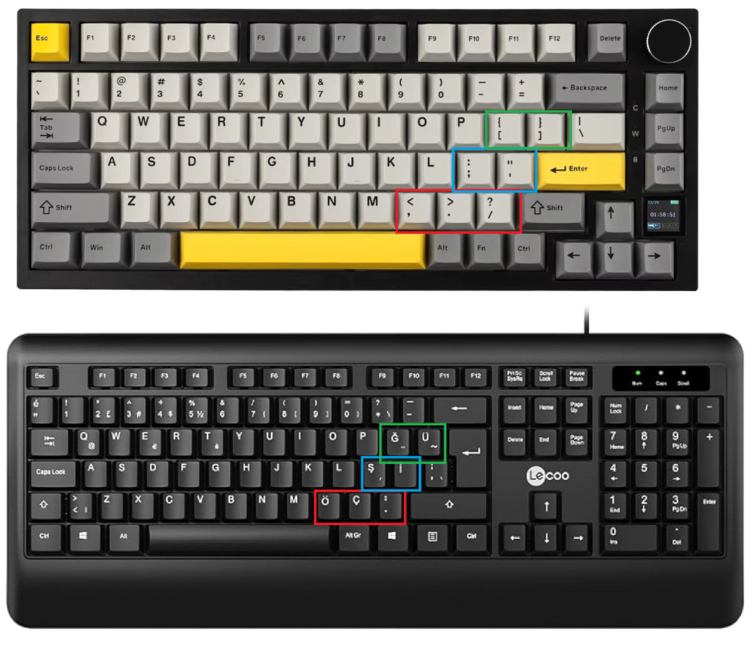

Merak ettiğim numpad harici Türkçe karakterler yok ç, i, ö vs. bu harfler hangi tuşlara denk geliyor. Zor olmuyor mu yazması. Bendeki mekanik klavyede bütün harfler ve numpad mevcut. Numpadsiz bir model almayı düşünüyorum ama bunlardada Türkçe karakter yok.
Klavye kullanımını bilen biri türkçeye takılmaz zaten tuşların yerini ezbere biliyor bu tarz klavyeler de türkçe yok çok istersen türkçe keycaps alırsın fakat bunun rahatlığı bi başka
çoğumuz zaten uzun süredir klavye kullandığımız için bakmadan yazıyoruz , bilgisayar dili de türkçe olduğu için bu tuşlara bassan bile türkçe karakterde orda hangi tuş varsa ona denk sayılıyor bir sıkıntı olmuyor
Teşekkürler bilgilendirme için. Yani klavyede gösterilen işaretler yerine bastığımızda Türkçe karakterler yazılıyor. O zaman alabilirim çok bir önemi yok klavyede ne gözüktüğünün.

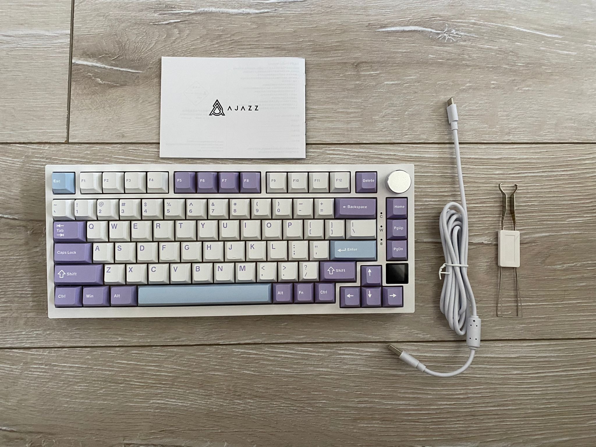

Ürün İçeriği ;
1 ADET KULLANIM KLAVUZU
1 ADET KLAVYE
1 ADET 160CM UZUNLUĞUNDA TYPE-C KABLO
1 ADET KEYCAP SÖKME APARATI
1 ADET SWITCH SÖKME APARATI

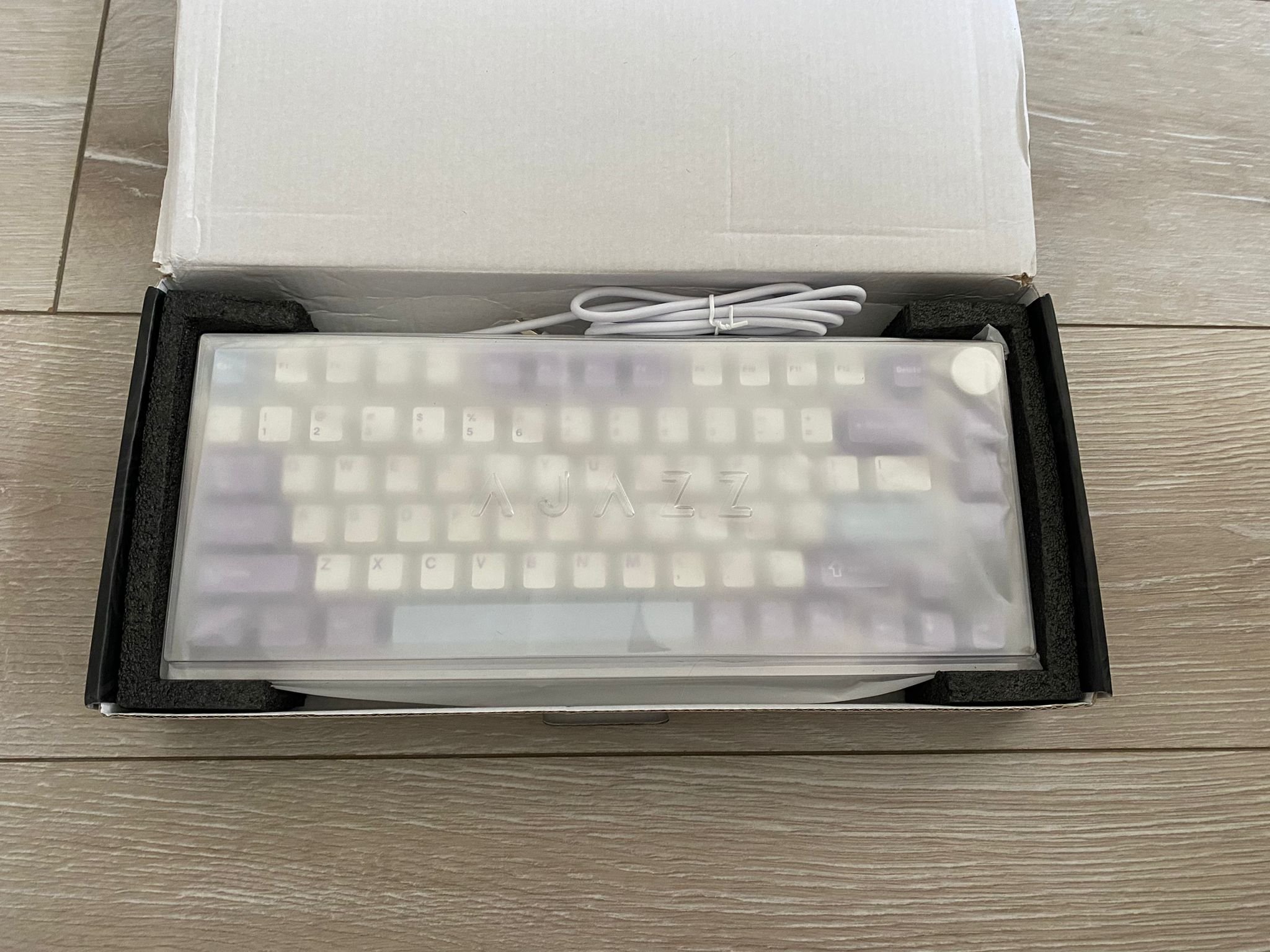

Ürünün kutulaması Ajazz AK680 ile birebir aynı , daha pahalı bir klavye için daha güzel bir kutulama beklerdim açıkcası , kutu içeriği bana biraz zayıf geldi

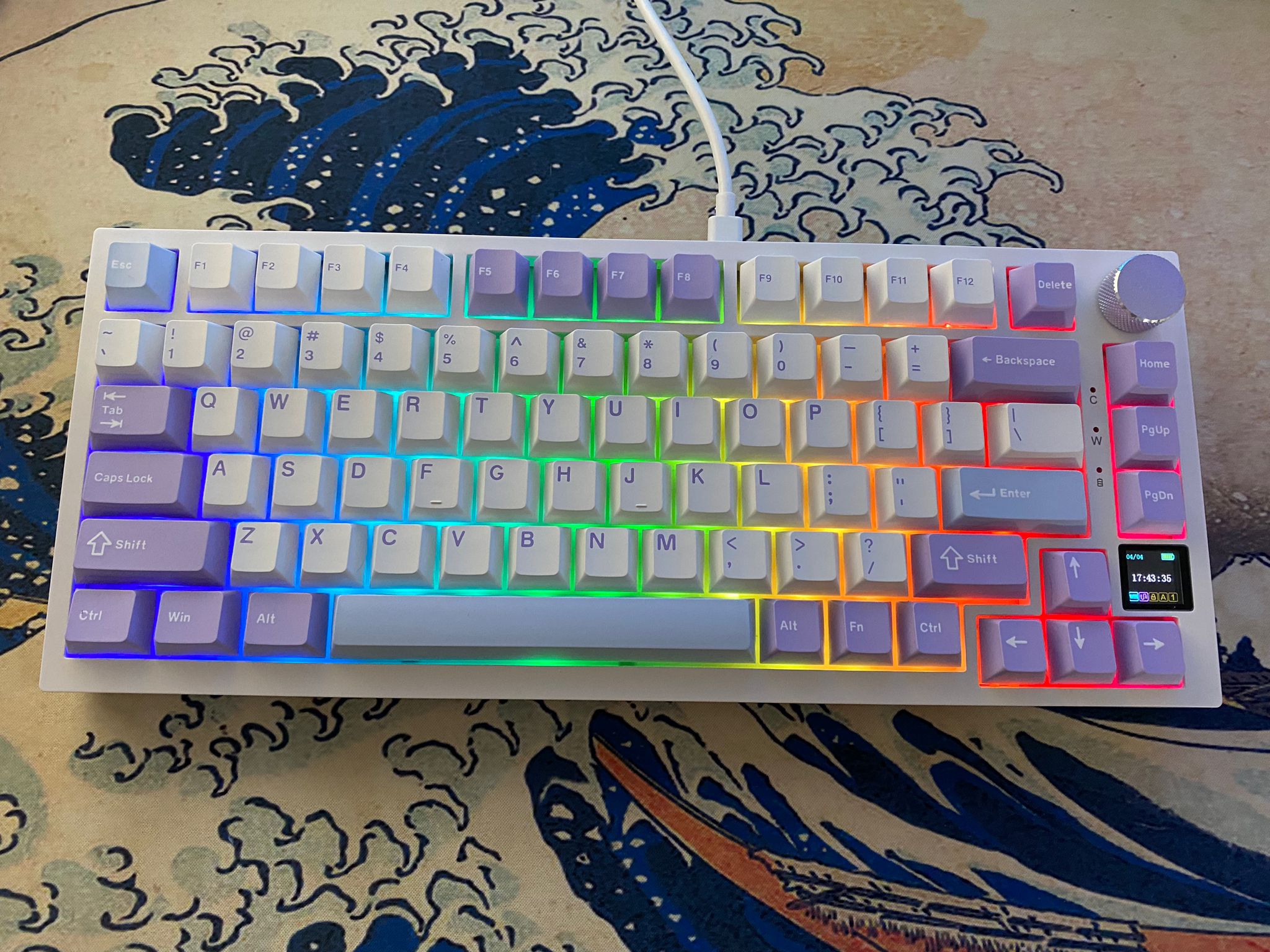

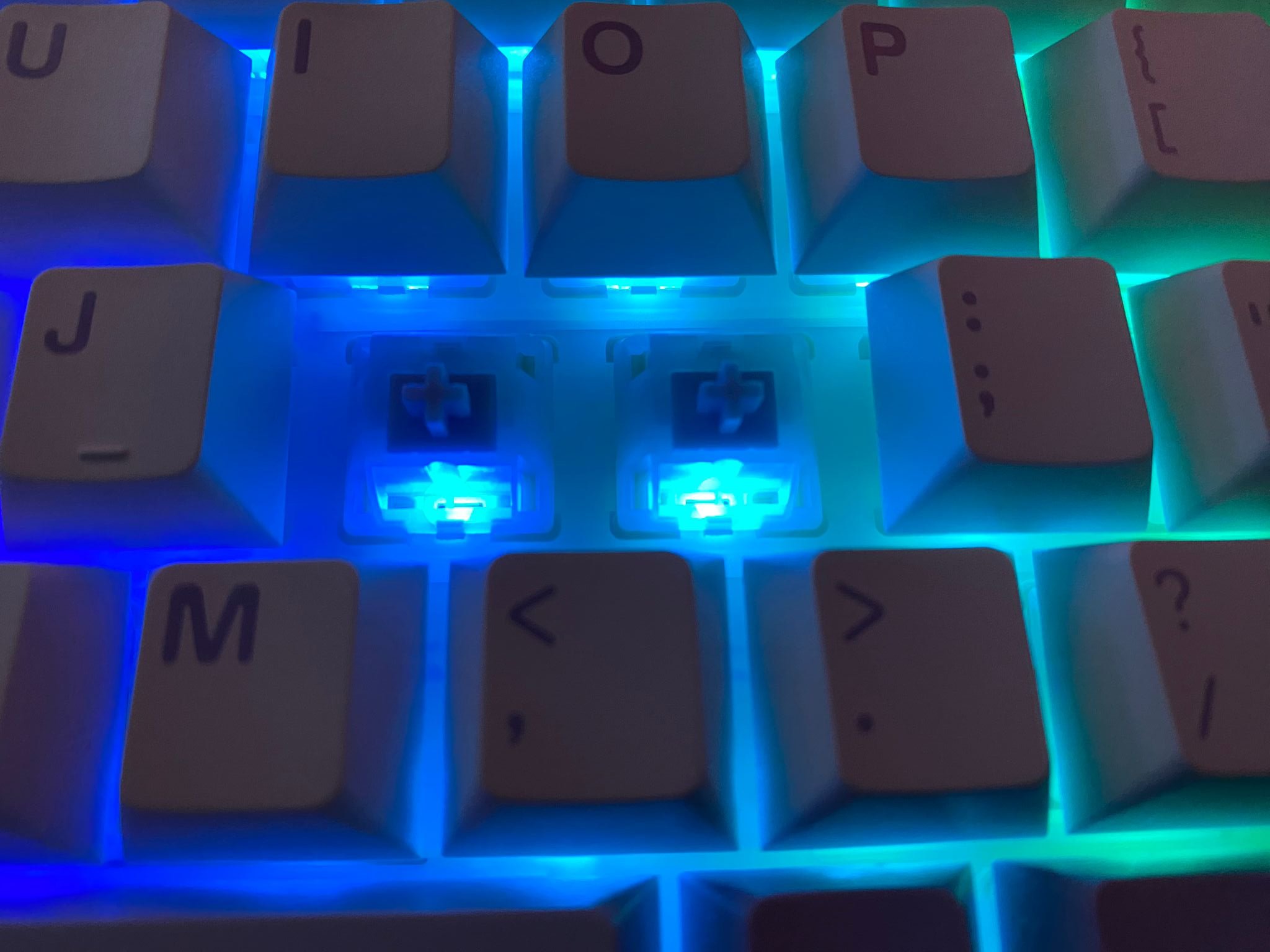

Bu tarz klavyelerin genelinde olan pbt keycaplere sahip , güzel kaliteli hissettiriyor fakat bana göre bu şekilde olan ışıklı klavyelerde yazılan ışık geçirgenlik özelliğinin olması lazım , gece ışıklar olsa da tuşlar üzerindeki yazıları okumak epey bir zorlaşıyor

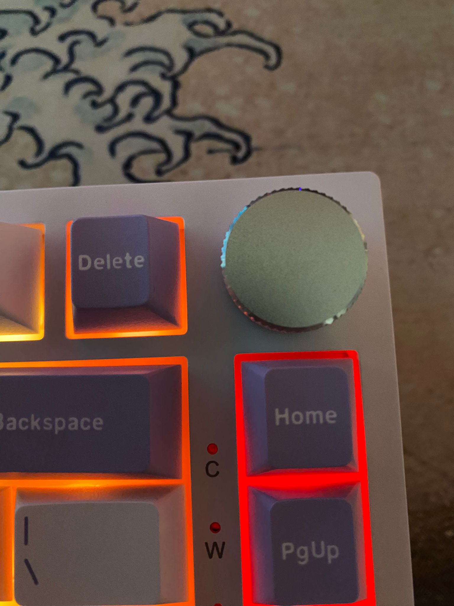

Üründe knob ( ses tekerleği ) mevcut , bu tarz %60 - 75 klavyelerin çoğunda olmaz fakat bu klavyede bulunması + larından ayrıca bu tarz küçük klavyelerde print screen tuşu olmaması beni baya bir rahatsız ediyor belki bilmeyenler vardır diye eklemek istedim ses tekerleği de bir tuş şeklinde dizayn edilmiş bastığınızda prnt scrn tuşu görevini görüyor bu benim baya bir işime yarıyor açıkcası

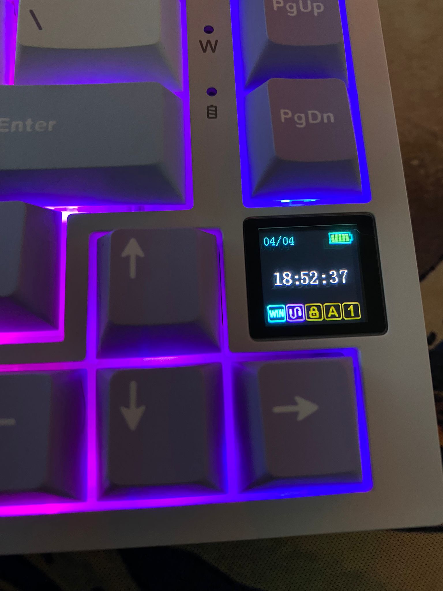

Gelelim TFT ekranına , boyut olarak biraz küçük tabi bundan şikayet etmeyeceğim bulunması bile bir + benim için , ak820 modeliyle aynı tasarımı olan bu klavyede daha önce orda bulunan tuş kaldırılarak tft ekranı eklenmiş bence daha yararlı olmuş

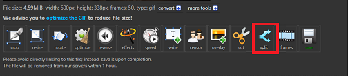

Tft ekrana istediğiniz gibi gif ekleyebiliyorsunuz , bunu nasıl yaptığımızı kısa şekilde anlatayım :

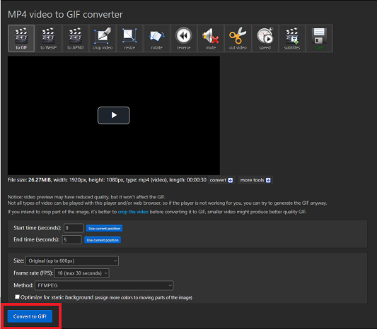

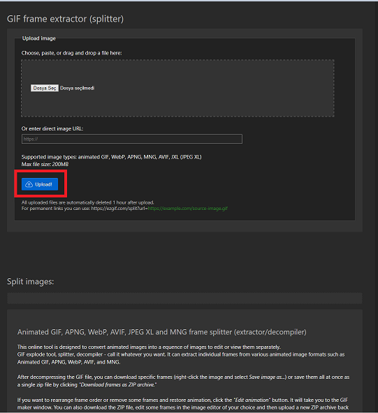

https://ezgif.com/split linkini bırakmış olduğum ezgif sitesine giriyoruz , herhangi beğendiğiniz bir gif dosyasını indiriyorsunuz amaç site üzerinden bunu fotoğraf formatına dönüştürerek tft ekrana gif şeklinde eklemeke
upload kısmından indirdiğimiz gif dosyasını siteye yüklüyoruz , daha sonra istediğiniz şekilde kesip biçebilirsiniz , yapacaklarınızı tamamladıktan sonra
Convert to Gif seçeneğini seçip devam ediyorsunuz en son ayarlamalarınızı yaptıktan sonra
Split seçeneğini seçerek devam ediyorsunuz

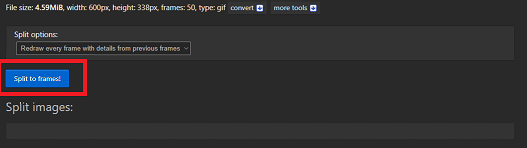

En sonunda da split to frames seçeneğini seçerek en başta gif olan formatımızı 50 tane resim formatına dönüştürüyoruz şimdi gelelim klavyenin uygulaması üzerinden nasıl İmport edeceğimize

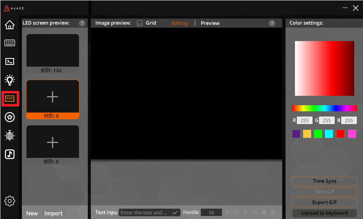

Daha sonra uygulamamıza girdiğimizde ise solda bulunan menüden TFT ekran seçeneğine tıklayın

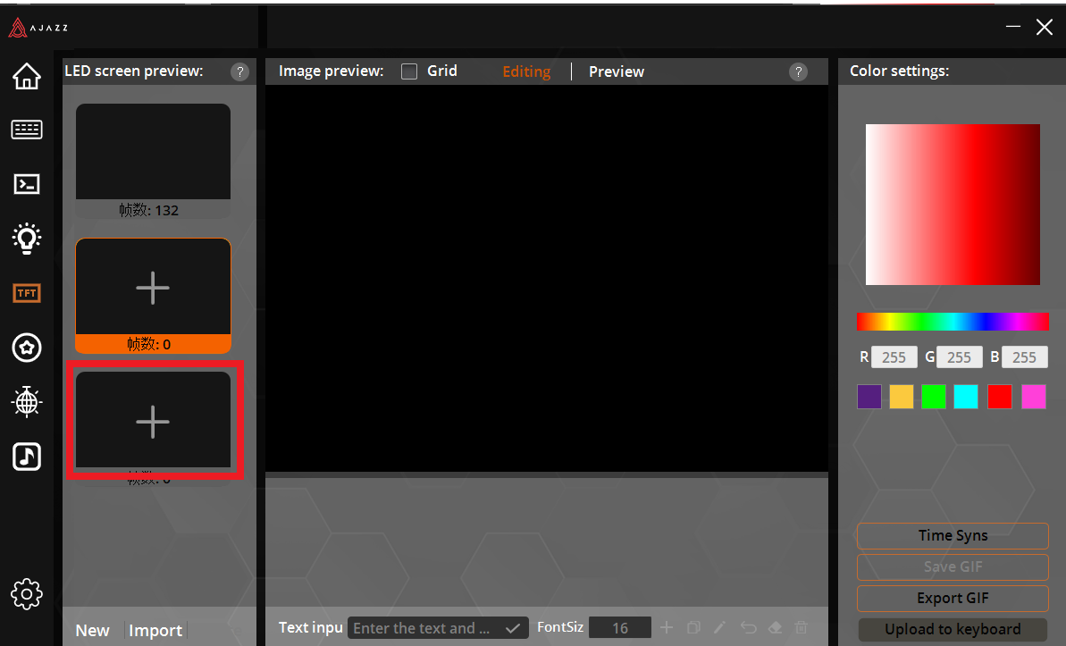

Daha sonra New diyerek yeni bir kayıt oluşturun
+ Butonuna basarak dönüştürdüğümüz gifi 50 fotoğraf formatında uygulamanın içine yükleyin ve sağ alt köşede bulunan upload to keyboard seçeneğini seçerek birkaç dakika yüklemenin ardından gifimizi tft ekranına istediğimiz şekilde yüklemiş oluyoruz

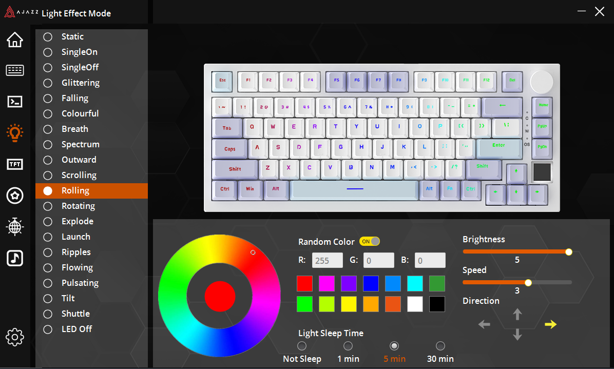

Yazılıma gelcek olursak da basit kullanışlı bir arayüzü var ve istediğiniz her renk ayarlarını , makro atamalarını uygulama üzerinden basitçe yapabilirsiniz
Veya 2. bir seçenek olarak direkt tft menüsündeki sol altta bulunan import seçeneğiyle videoyu direkt yükleyebilirsiniz bu çok daha kolay bir yol

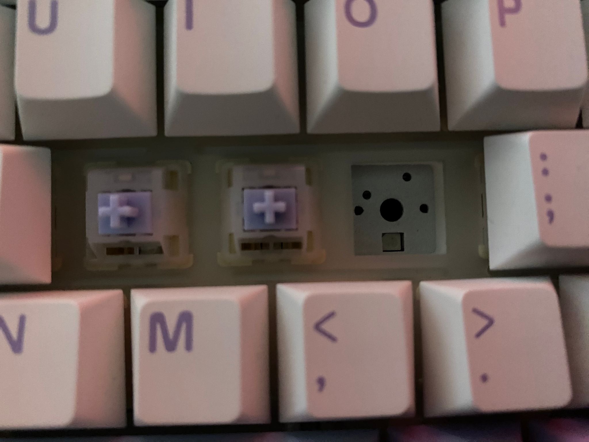

Klavye hotswap olduğu için 3 pinli tüm switchleri klavyeye takabilirsiniz ben gift switchin sesini dosya olarak ekleyeceğim ordan dinleyip fikir sahibi olabilirsiniz

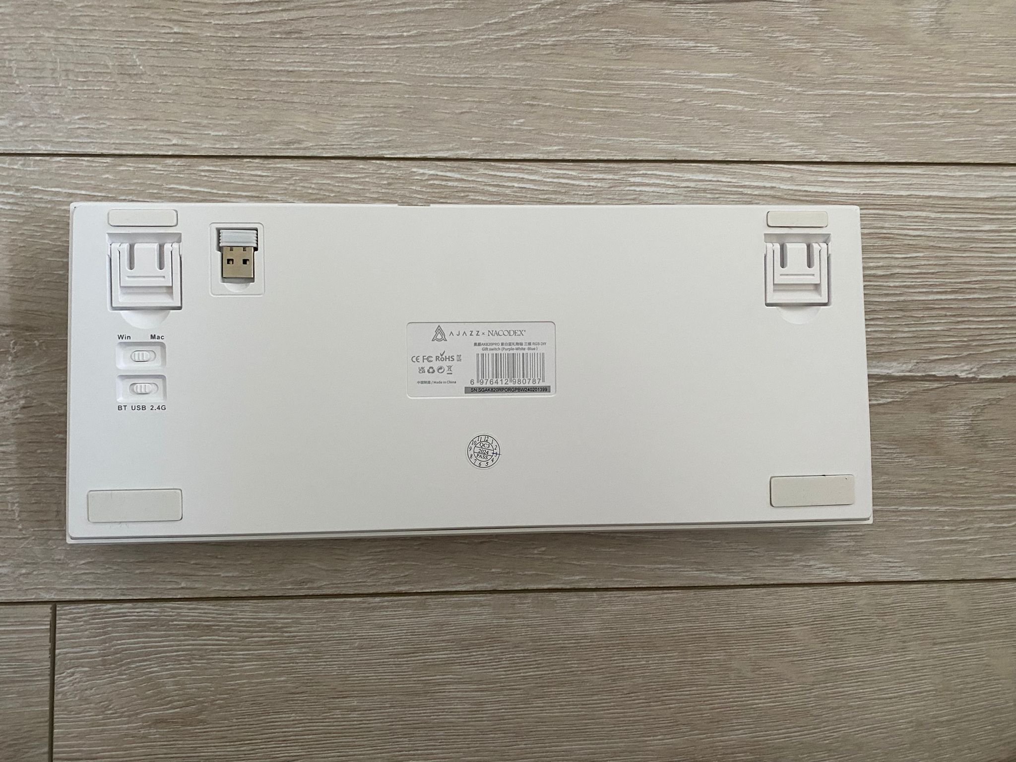

- Klavyenin altındaki skatezler güzel , klavye çok da ağır olmamasına rağmen kaymasını engelliyor
- 2 kademeli yükseklik ayarı var size uygun olanına göre tercih edebilirsiniz

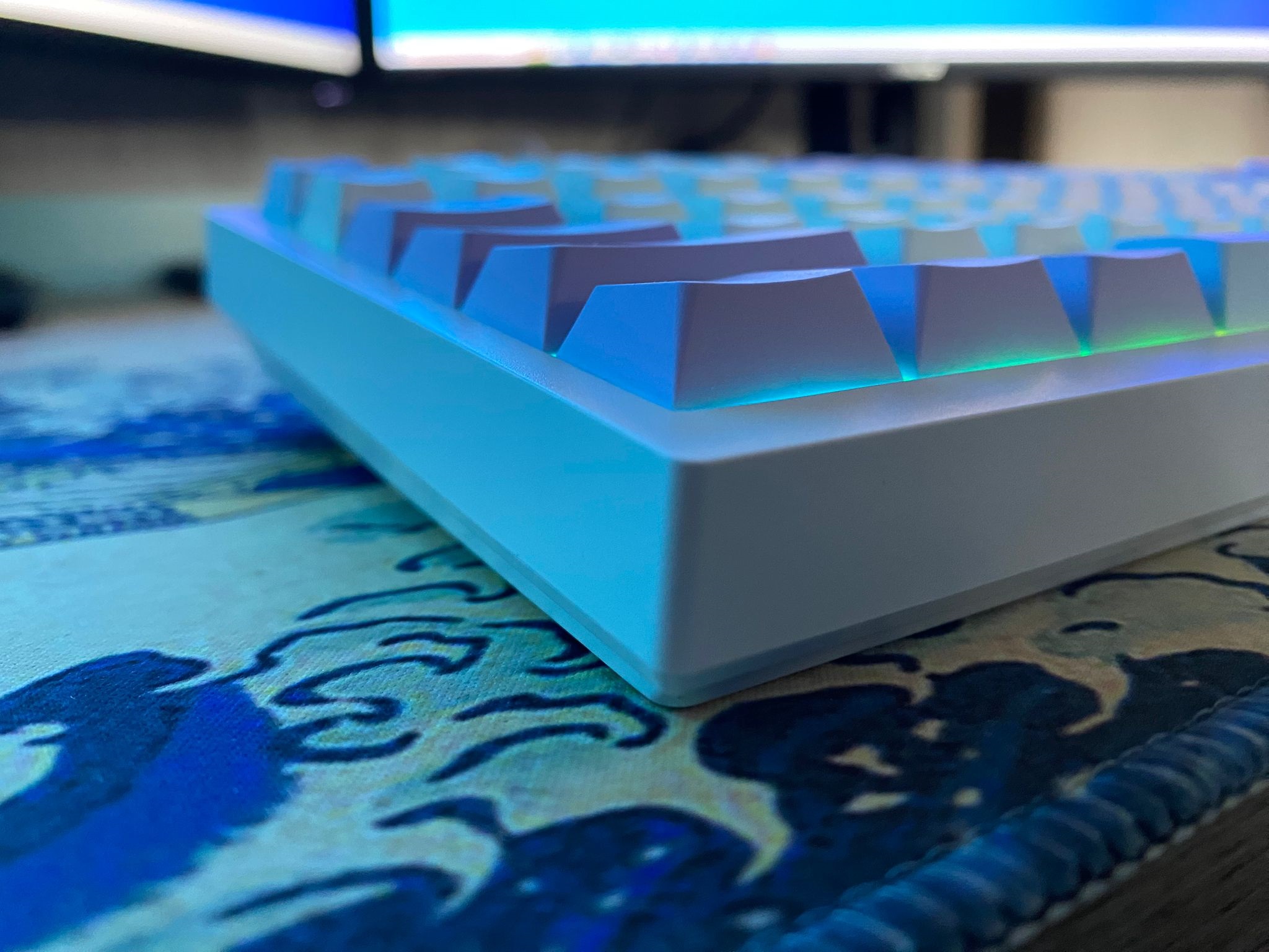

- Kasa yapısı ve sesi çok güzel olsa da kasa kalitesi olarak bi akko kalitesi göremedim ama yine de fazlasıyla iş görecek kalitede

- Tuşları ışık geçirmediği için gece sıkıntı yaratabilir
