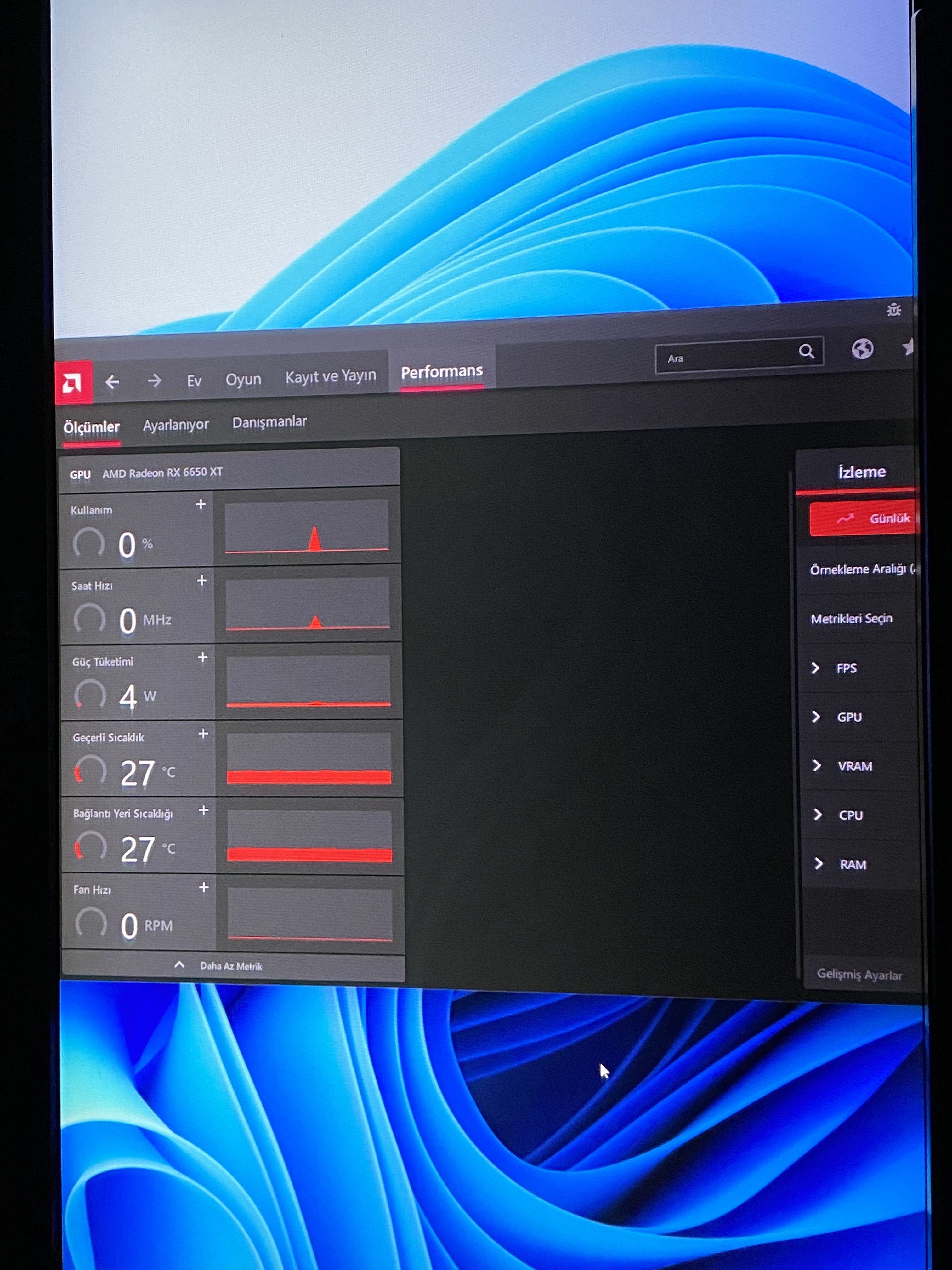

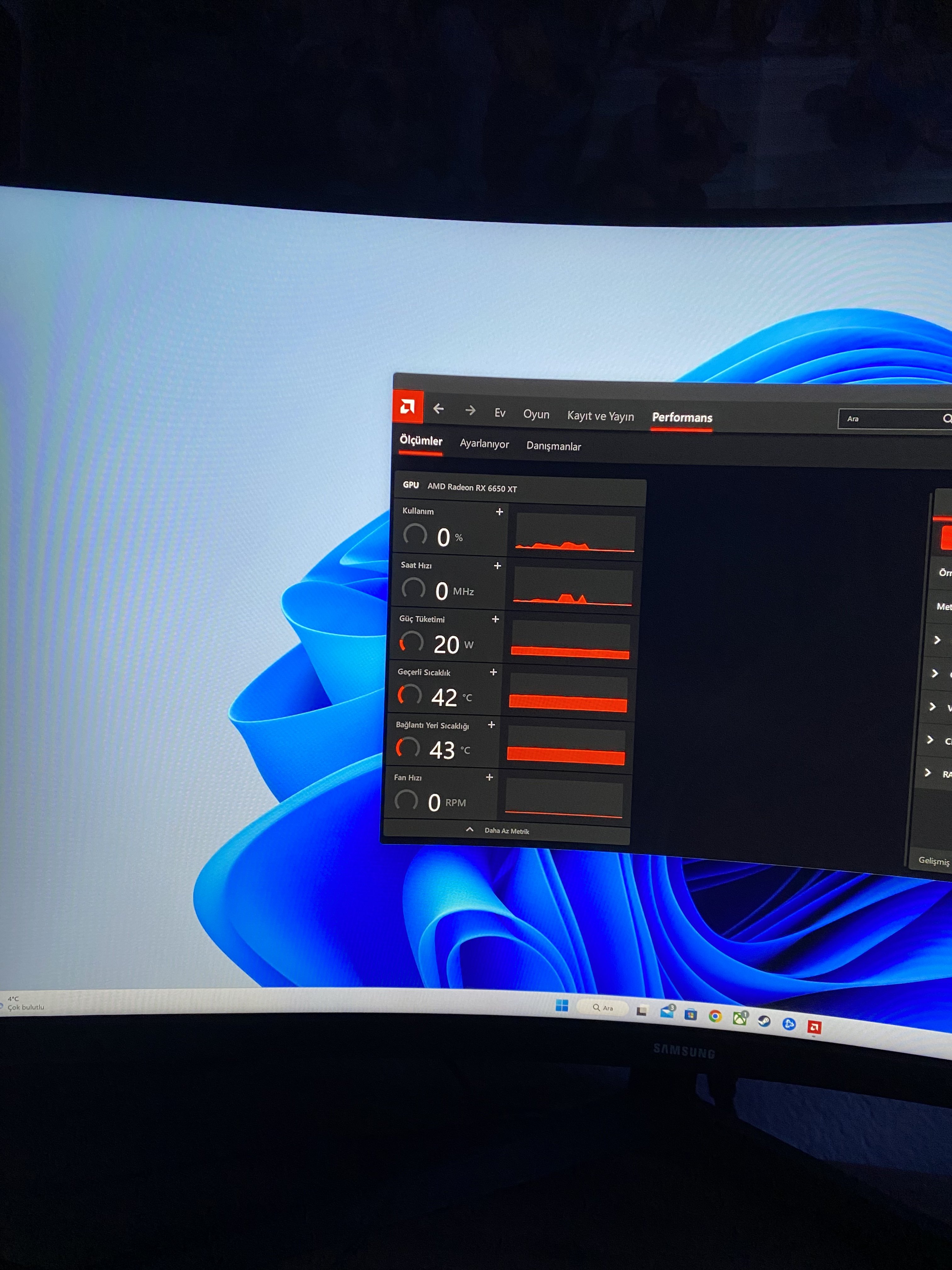

Bu soruya tam bir cevap bulamamıştım; "2K monitör, 1080P monitöre göre GPU'u daha sıcak çalıştırır mı ?". TR'de ki forumlarda cevapların hiçbiri kesin değildi. Bu yüzden neden kendim canlı bir şekilde test etmiyorum dedim.
•Test Aşaması•
MSI Mech RX6650XT'e 2 hafta önce geçtim ve ana monitörüm Samsung Odyssey G7 32" 240Hz. GPU'u sisteme taktım ve boştaki sıcaklığın 44/49 derecelerde gezmesini normal bulmadım. Funmark testi yaptım. 2K 40 dk'lik test sonucunda maximum gördüğüm sıcaklık 64 dereceydi. Fanlar 2.200/2.300 RPM'de dönüyordu. Yük altındaki sıcaklığından gayet memnun kalmıştım fakat boştaki sıcaklığına bir türlü anlam veremedim.
Her neyse, sonra monitörden kaynaklı olduğunu düşünerek 2. monitörüm olan Philips 1080P 21.5" monitörü ana ekran yapıp, Samsung monitörü GPU'dan söktüm. Sistemi baştan açtım ve 1/2 saat boşta takıldıktan sonra boştaki sıcaklığın 26/27 dereceler de gezdiğini teyit ettim. Bir de yük altındaki sıcaklığını merak ettim ve Funmark 1080p stress testini başlattım. Maximum gördüğüm sıcaklık 59 derece ve fan maximum 1.600 RPM'de döndü.
•Sonuç•
Kısacası "kesin olarak" monitörün GPU sıcaklığına %100 etkisi vardır. Ayriyeten bu testte farkettiğim bir diğer unsur ise; 1080p 21.5" 75hz bir monitörde boşta 4w güç çekerken, 2K 32" 240hz bir monitörde boşta 20w güç çekiyor. Yine de 2K bir monitörde sıcaklıktaki bu ciddi artış can sıkıcı bir durum.

2K 32" 240hz Monitör
1080p 21.5" 75Hz Monitör

Monitör çözünürlüğünün etki etmesi gibi monitör sayısı da etki ediyor. tek monitör 1080p ile ekran kartım boşta 30 derece iken 2 monitör ile 37 derecelere çıkıyor. 3 monitör ile 45 derece de çalışıyor boşta. Yük altında aşırı bir fark olmasa da boşta çok fark var oluyor.

aynen yük altinda asiri bir fark yok zaten boşta etkisi oluyor baya, boşta aldigi watt artiyor onu farkettim ben de

lag olmaması için belli bir çözünürlük veya hz oranının üstünde kartlar vram memory clocklarını sonuna kadar kullanırlar. bazen CRU gibi programlarla custom profil yaratılıp kartın normal çalışması sağlanabiliyor diye okudum ama kendim test etmedim

oyle bir sey varsa ve rehber bulup atarsaniz cok sevinirim
