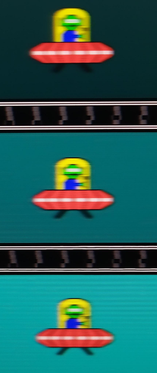

Bu ise Dell Alienware AW2523HF 360Hz normal (Konudaki 2724HF'nin testini bulamadığim için bunu paylaşıyorum.):

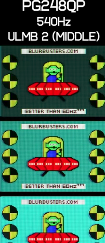

Bu arkadaşlar Hz'i, Nvidia'nın CS kapı videosundaki gibi sadece karekterin önce görünmesi sanıyorlar 🤦🏻‍♂️ Size şu kadar söyleyeyim: örneğin 540Hz Asus'u strobe ile, 480Hz OLED'i kullanan biri hareketli nesneleri, yani rekabetçi oyundaki sizi camdan dışarı bakıyormuşçasına net görür. Siz ise yukarıdaki 360Hz örneğindeki gibi hareket eden her nesneyi bulanık yani motion blurlu görürsünüz. 180Hz en en en hızlı monitörden alabileceğiniz performans şu iken:

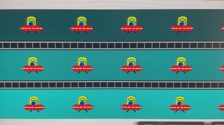

540Hz + strobe ile şudur:
Gördüğünüz üzere bu ufo hareket etmesine rağmen duruyormuş gibi net. Arkasının neden kare kare olduğunu biliyor musunuz? Onlar piksel. Evet, hareketli olmasına rağmen her bir pikseli tek tek seçebiliyorsunuz.
Dolayısıyla başta söylediğim üzere bunlar tamamen forum efsanelerinden ibaret. Yüksek Hz'i bal gibi seçebilirsiniz. Seçemeyen arkadaşlar olduğunu söyleyebilirsiniz. Bunun tek nedeni onların neye baktığını bilmemesi. Örneğin kol kadar ghostingi olan koyu renk tepki süresi ortalaması 20-30ms olan monitörlerdeki ghostingi seçemeyen insanlar da var. Zira bunlar ghostingin ne olduğunu bile bilmiyor ki baksın da fark etsin de bilmem ne...

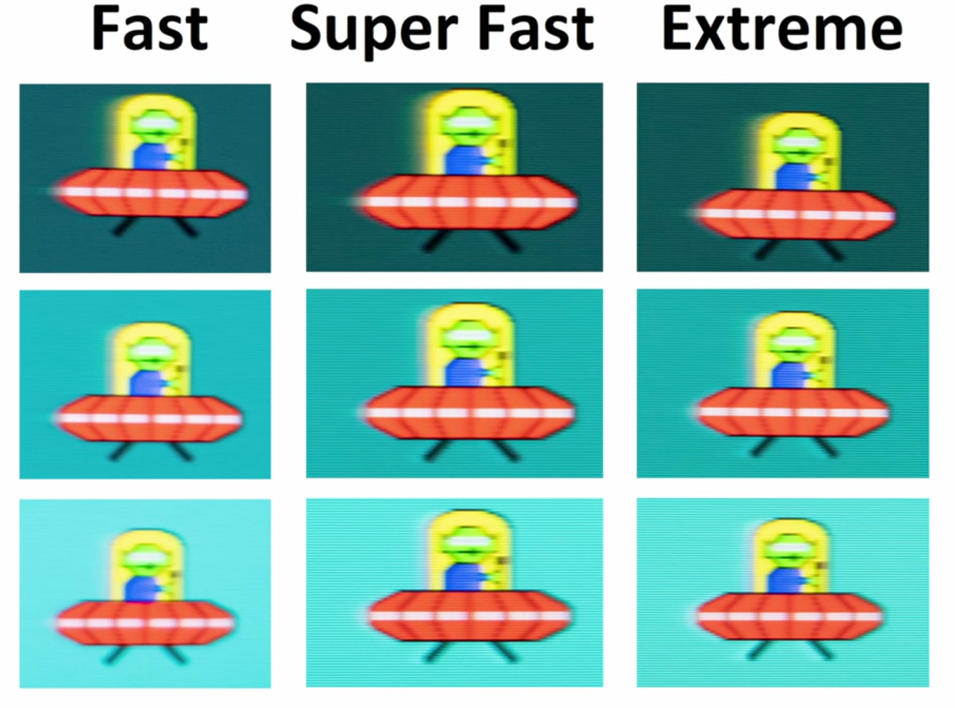

Karışık ve uzun bir konu. Vaktim de yok bir iki cümleyle açıklamaya çalışayım. Sizin gözünüzün ve monitörün çalışma mantığı gereği ekrandaki hareket eden nesneler bulanık gözükür. Bu strobe teknolojisi ise monitörün çalısma mantığini değiştirerek bu bulanıklığı engeller. Bu ayar günümuzde her monitörde var neredeyse ancak yalnızca var denebilmek, kağıda var yazabilmek için konuyor. Bayağı zor ve pahalı bir ayardır. Düzgün çalışan monitör sayısı çok değil.
