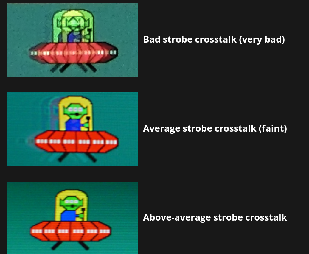

ELMB daha önce bahsettiğim strobe ayarı işte. Hareketli cisimlerin hareket bulanıklığını azaltmaya ve hareketli olmalarına rağmen net görünmelerine yarıyor. Ayar açıkken gördüğünüz ghosting değil strobe crosstalk.
ELMB'yi açıp bu teste girin ve tam ekran yapın. Monitörün üst orta ve alt kısımlarındaki ufoları "gözünüzle takip edin.". Ufolar:
Üstteki resimdeki gibi birden fazla ise ve bu monitörün ortasındakilere kadar geliyorsa ayarı kapatın ve bir daha açmanıza gerek yok. Alttaki veya ortadaki resimdeki gibi ise "SADECE" oyun oynarken bu ayarı açabilirsiniz. Eğer kötüyse ve uğraşmak istiyorsanız Hz düşürüp tekrar deneyebilirsiniz. İyi olursa düşük Hz olmasına rağmen bu ayar açıkken oyun oynayabilirsiniz.
Ama çok ghosting oluyor demenize bakılırsa maalesef iyi bir strobe yok o monitörde demektir. Ayarı kapatıp bir daha açmayın.
