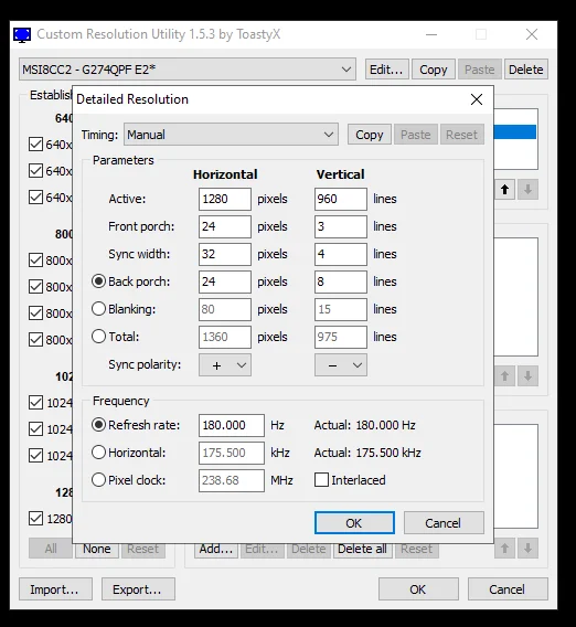

Valo oynarken oyunu sürekli 4:3 yapıyorum her seferinde hz ayarlarını yapmak bi süre sonra sıkıyor bunları silmenin bi yöntemi var mıdır?
Nasıl yapabilirim acaba
Emin değilim dediğim gibi. Cru ile hz overclock ve custom res yaptım. Custom res kısmında diğer çözünürlük ve hzleri silme kısmıda vardı sanırım. Dediğim gibi emin değilim.
Valoranta her girdiğimde özel çözünürlüğüm değişiyor diye aygıt yöneticisinden monitörü devre dışı bıraktım. Böylelikle tek kullandığım varsayılan çözünürlüğü ve hzyi baz alıyordu
Sağolun hocam yapmaya çalışayım yapamazsam yardımcı olabilir misiniz.Bende aynı valorant için yapmak istiyorum
İl dışındayım evde olsam bizzat ss ile anlatımlı atardım. Ama bu durumda pek mümkün değil :D
Yinede bir şekilde yardım ederim. Önce dediğim gibi aygıt yöneticisinden monitörü devre dışı bırakıp bir dene. Zaten cru ile custom res yapan herkes aygıt yöneticisinden devre dışı bırakıyor otomatik düzeltmesin ve wide kalsın diye. Böyle yapınca bende tek seçenek hem hz hem Çözünürlük 1 seçenek kalıyordu. Windows ayarı ise normal aynı kalıyordu.
Hocam aygıt yöneticisinden devre dışı bırakılmış halde monitör ayarı böyle yapmama rağmen olmuyor

Ayrıca standart resulation ayarından 1280x960 ayarı yaptığım zaman 180hz seçemiyorum

Ayrıca standart resulation ayarından 1280x960 ayarı yaptığım zaman 180hz seçemiyorumAlıntıyı görüntüle
Ben 240hz seçebilmiştim.
Bu durumda aklıma gelen başka çözüm kalmadı cünkü ben böyle çözmüştüm :D ve forumdaki kimsede yardım etmeye çalışmamış mükkemel.
Bendede seçenek kalmadığı için Aİ'a başvuracağım. Çıktıyı bırakıyorum vende başka seçenek kalmadı sendeki sorunu ben böyle çözmüştüm.

### 1. **CRU'yu Güncelle ve Hazırla** - Eğer eski sürümse, en son CRU'yu indir (v1.5.3 veya üstü önerilir): [customresolutionutility.net](https://customresolutionutility.net/) sitesinden. - ZIP'i aç, klasöre git (CRU.exe'yi çalıştırma, yönetici olarak aç). - CRU klasöründe "restart64.exe" ve "restart32.exe" dosyaları var – bunlar grafik sürücüsünü yeniden başlatmak için (değişiklikleri uygulamak şart). ### 2. **İstenmeyen Hz Seçeneklerini Sil/Kısıtla (CRU ile)** - CRU'yu yönetici olarak çalıştır. - Sol altta monitörünü seç (eğer birden fazla varsa doğru olanı). - Üstte "Edit..." butonuna tıkla (Detailed resolutions veya Extension blocks altında). - **Hz Sınırlama için (En Etkili Yöntem):** - Sol panelde "Detailed resolutions"ı genişlet. - İstemediğin Hz'leri (örneğin 60Hz, 144Hz vs.) seç ve "Delete" butonuyla sil. Sadece istediğin Hz'leri (mesela 180Hz) bırak. - Veya aralık sınırlama: Sağ panelde "V rate" (dikey yenileme hızı) kısmına git. "Range limits"ı düzenle – örneğin min 180, max 180 yap ki sadece o Hz görünsün. - Değişiklikleri kaydet (OK'lara bas). - CRU penceresini kapatmadan, klasördeki "restart64.exe"yi (64-bit sistem için) çift tıkla – ekran kararıp açılacak, sürücü restart olacak. Bu adımlar sonrası display ayarlarında (Sağ tık masaüstü > Ekran ayarları > Gelişmiş ekran ayarları) sadece kalan Hz'ler görünecek. Valorant'ta 4:3'e geçtiğinde de otomatik düzelir. ### 3. **Ekstra İpuçları ve Sorun Giderme** - **Aygıt Yöneticisi Hilesi Geliştir:** Monitörü devre dışı bırak, CRU değişikliklerini yap, sonra yeniden etkinleştir. Bazen birden fazla "monitör profili" oluşuyor – CRU'da "Delete extra monitor profiles" yap (üst menüden). - **Windows Ayarlarını Temizle:** - Ayarlar > Sistem > Ekran > Gelişmiş ekran > "Dinamik yenileme hızı" (Dynamic refresh rate) kapalı olsun – bu ekstra Hz'ler ekler. - Komut İstemi'ni yönetici açıp `pnputil /enum-devices /class Display` yaz, fazlalıkları sil (ama dikkatli ol, yedek al). - **Test Et:** Değişiklik sonrası Valorant'ı aç, 4:3'e geç – Hz sabit mi kalıyor? Değilse CRU'yu tekrar açıp loglara bak (CRU penceresinde sağ altta). - Eğer 1280x960@180Hz seçilemiyorsa: CRU'da o çözünürlüğe özel bir "detailed resolution" ekle ve Hz'yi 180'e kilitle. ### Neden İşe Yaramamış Olabilir? - CRU değişiklikleri sonrası sürücü restart yapılmamış veya Windows cache'lemiş (restart64.exe şart).

Teşekkürler hocam deneyecegim ai nedense hiç aklıma gelmemişti
