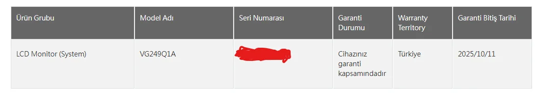

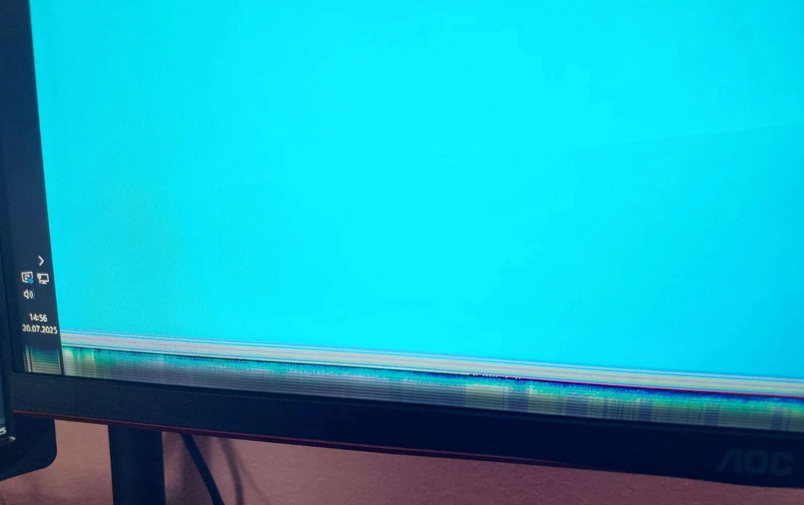

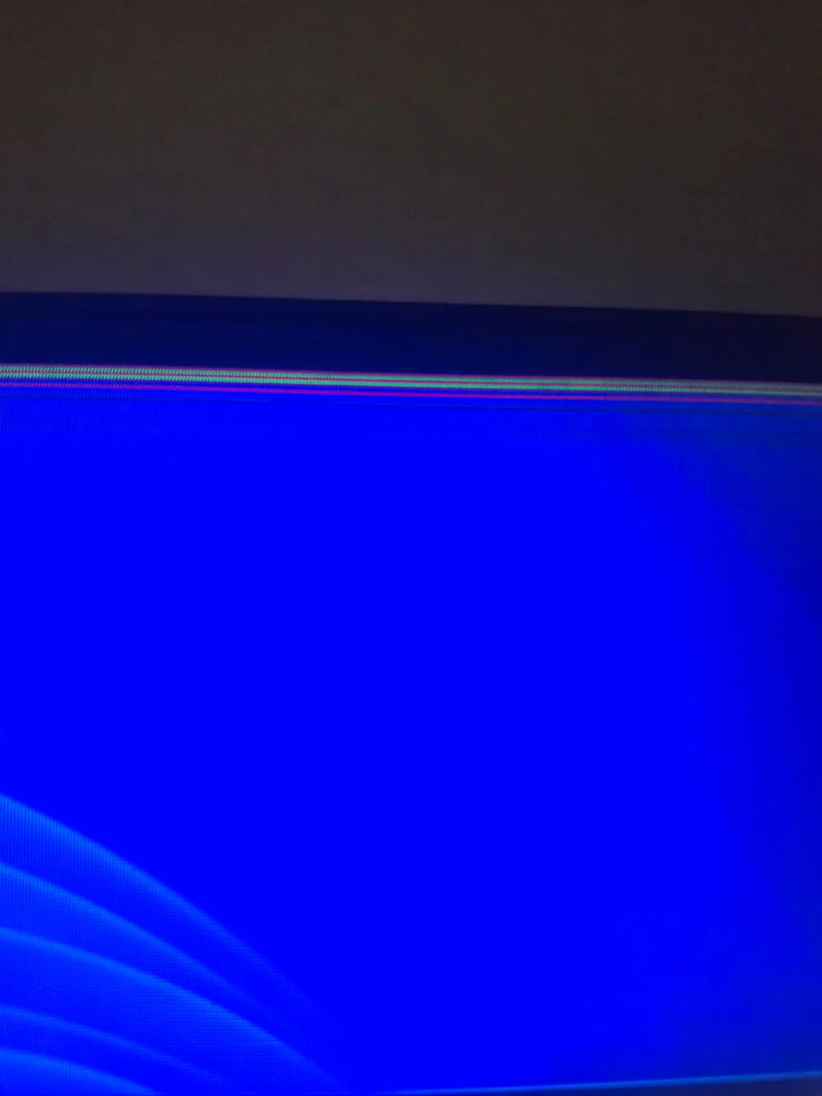

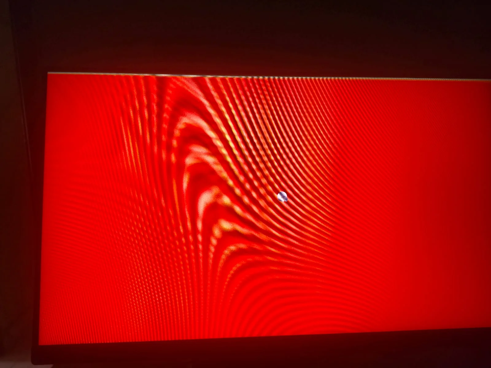

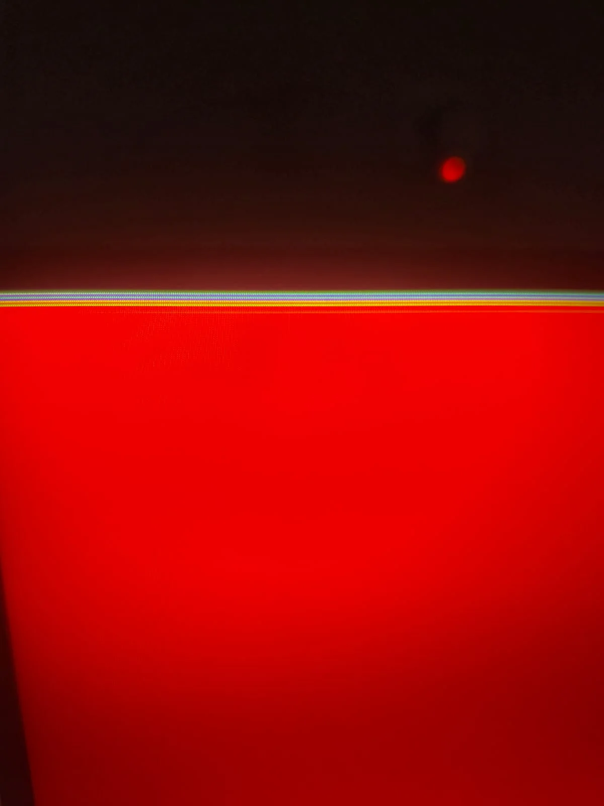

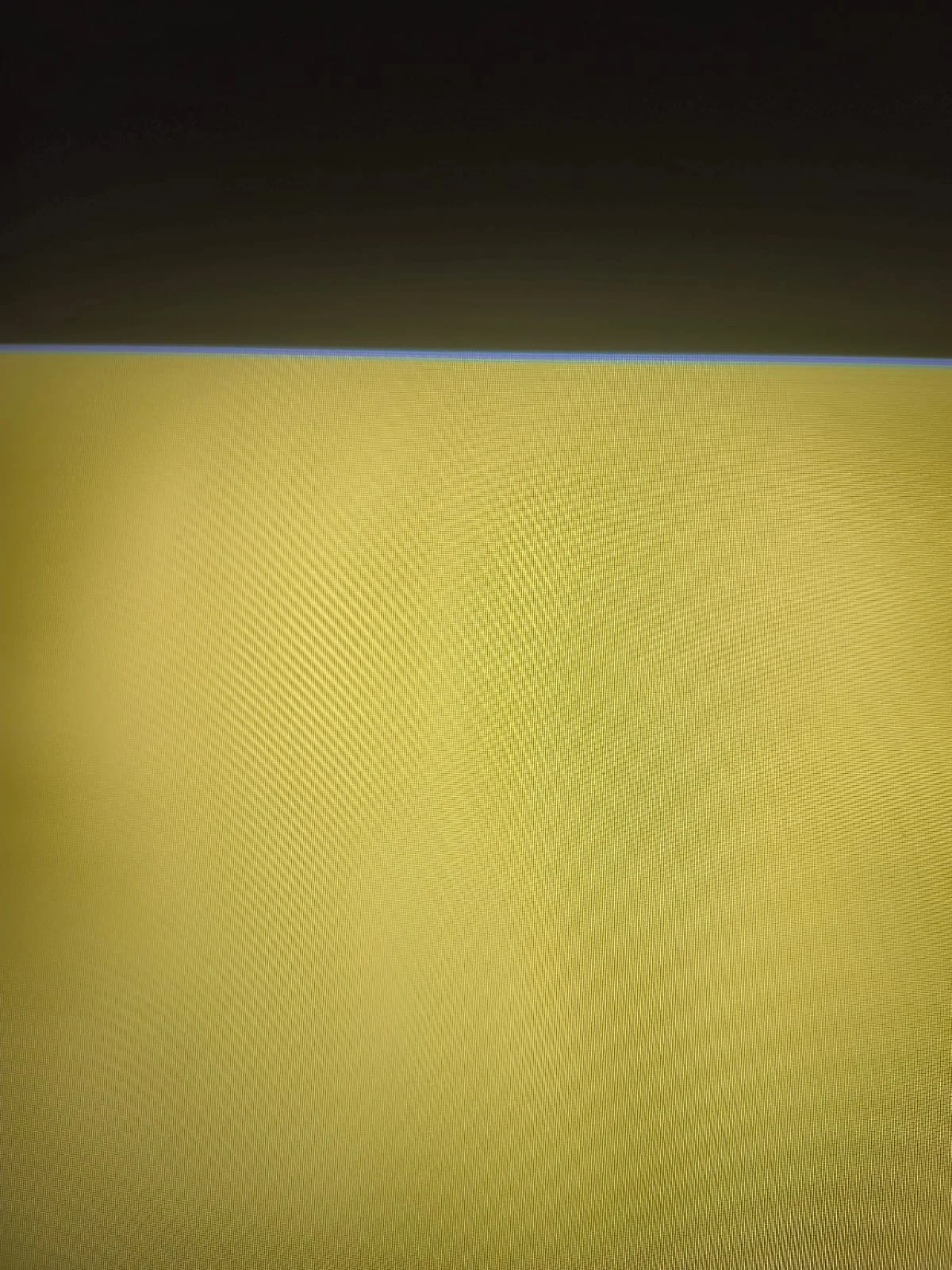

04.01.2023 tarihinde n11de vizyon bilgisayardan almıştım modeli :
Asus TUF Gaming VG249Q1A 23.8" 1 MS 165 Hz FreeSync Premium Full HD IPS LED Monitör
asus 3 yıl garanti veriyomuş kendi sitesinde garanti kapsamında gözüküyo ama ölü piksel garantisi veriyolarmı bilmiyorum
tahminimce ısınmadan olmuş olabilir çünkü daha önce düşmedi veya zarar görmedi
Garanti kağıdı var ama doldurulmamış
faturasını bulamıyorum
n11 hesabıma girmeye çalışıyorum iptal olmuş

Bu monitörün üst tarafındaki çizgiler ne öyle kabloyu tam oturt kasa ve monitördeki.

knk her türlü şeyi denedim sorun monitörde ölü piksel büyük ihtimalle boydan boya var siyahta fln gözükmüyo ama kırmızı yeşil gibi renklerde bozuluyo

Panel gittiyse geçmiş olsun yeni monitör parası çıkar.
Üstteki çizgiler normal değil, garantiye yollamalısın. Şu anda kullandığım AOC 24G2SP modelinde de 1 yıl kullanımın ardından sendeki gibi 2-3 tane çizgi çıkmıştı. Zamanla artıyor ve çıktığı bölgeyi komple kapatıyor. Bende ekranın altında çıkmıştı ve şu anda ekranın altı komple iptal. Görev çubuğunu kenarda kullanıyorum görebilmek için. Ekim'de garantisi biteceği için çok acele etmiyorum. Müsait bir vakitte garantiye yollayacağım.

Ölü piksel değil çizgi sorunu o. Garantiyi arayıp bir üst model değişim talep edin.
