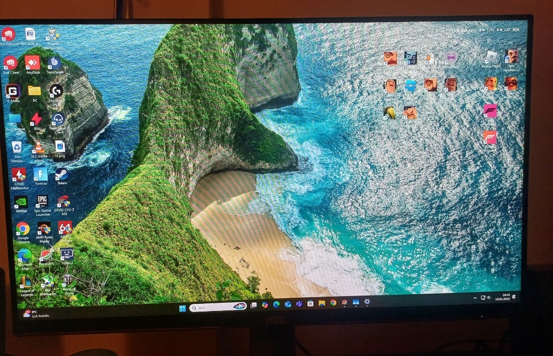

Merhaba dostlar, Monitörüm 27 İnc Aoc marka 144 hz, ekran kartım msi 3060 ti . Şu ana kadar sorunsuz şekilde kullanıyordum. Tüm sürücülerim güncel. Fakat son iki gündür ekran oyun oynarken bir anda hafif yeşil renk vermeye başlıyor.
Yani yeşil derken tamamen full yeşil değil. Ekrana yeşil bir örtü renk geliyor gibi. Pcyi yeniden başlatınca düzeliyor sonra kafasına göre tekrar oluyor kafasına göre tekrar gidiyor geliyor .
Mesela az önce yeşil oldu, görüntü ayarlarına tıkladım anında düzeldi.
Örnek resimleri aşağıya ekledim.
Bağlantım display port üzerinden. Neden olduğunu anlamadım.
Sizce neden kaynaklanır yardımcı olabilecek var mı acaba ?

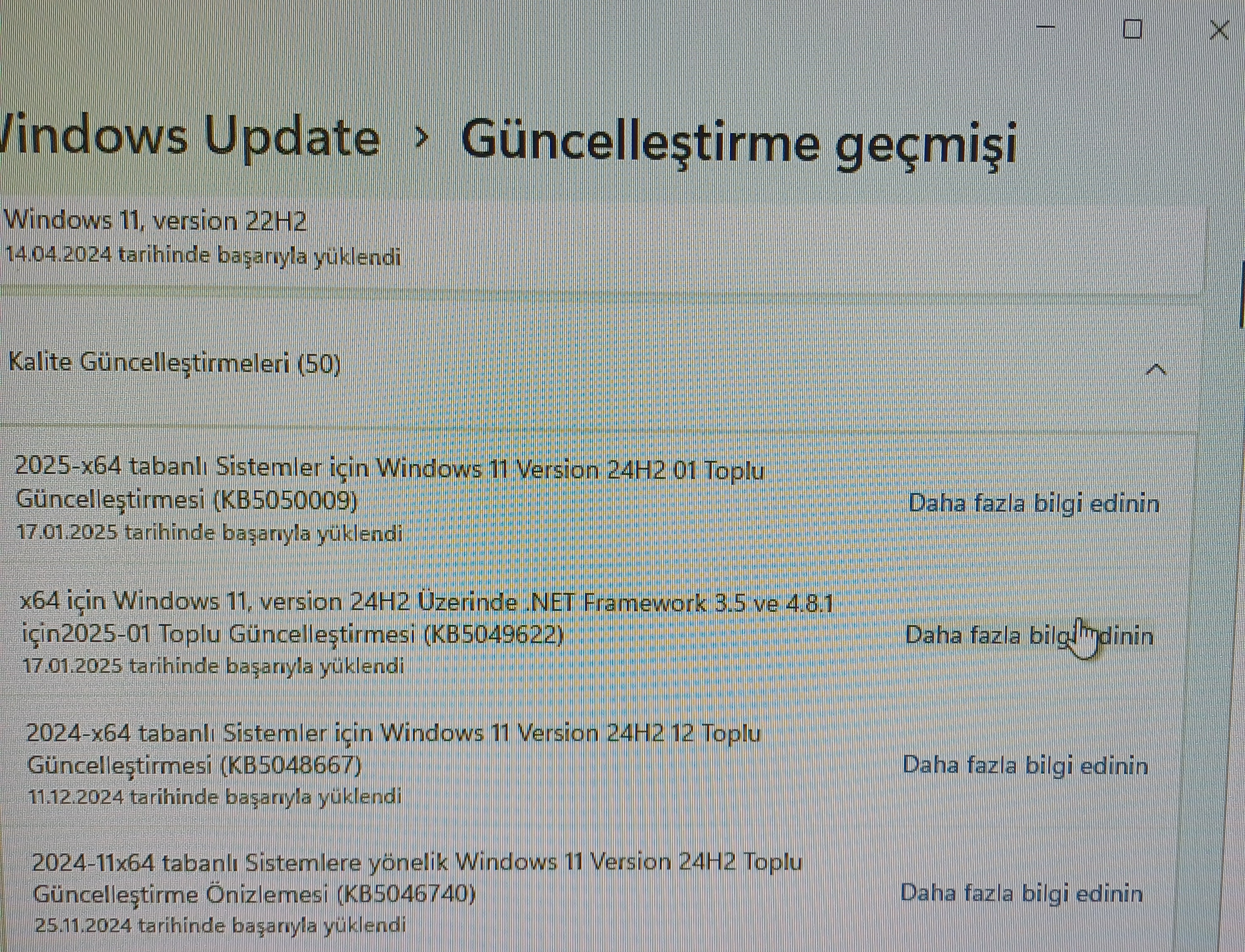

Yazılımsal olarak güncelleme yaptın mı hiç güncelleme sonrası mı oldu yoksa durup dururken mi?

Temiz 24H2 kurulumu yapar mısın
Kurulumu yeniden yaptım. Dikkatimi çeken bişey oldu. Oyuna girerken nvidia uygulaması sağ üst köşeden bildirim gösteriyor aktif olduğu yazıyor sanırım. O anda yeşil oluyor. Sonra masa üstü sağ tıklayıp görüntü ayarlarına tıklıyorum o anda düzeliyor
