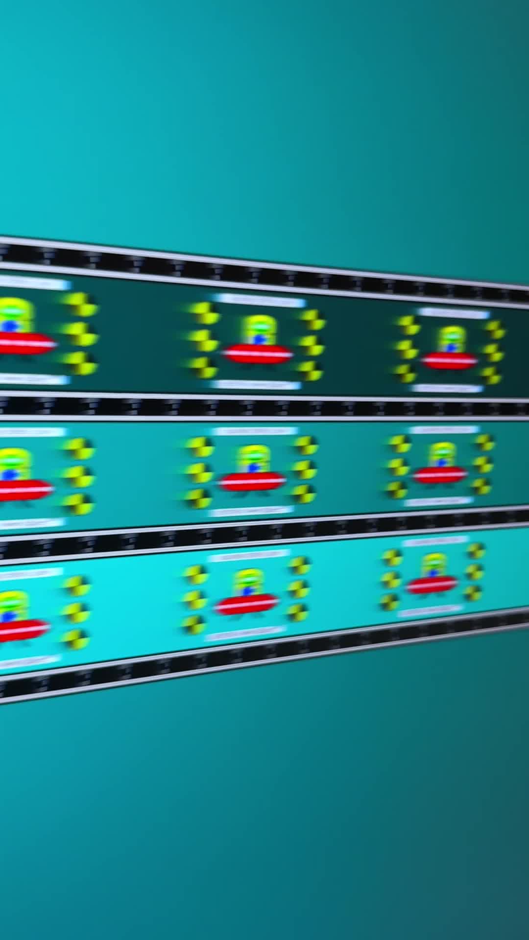

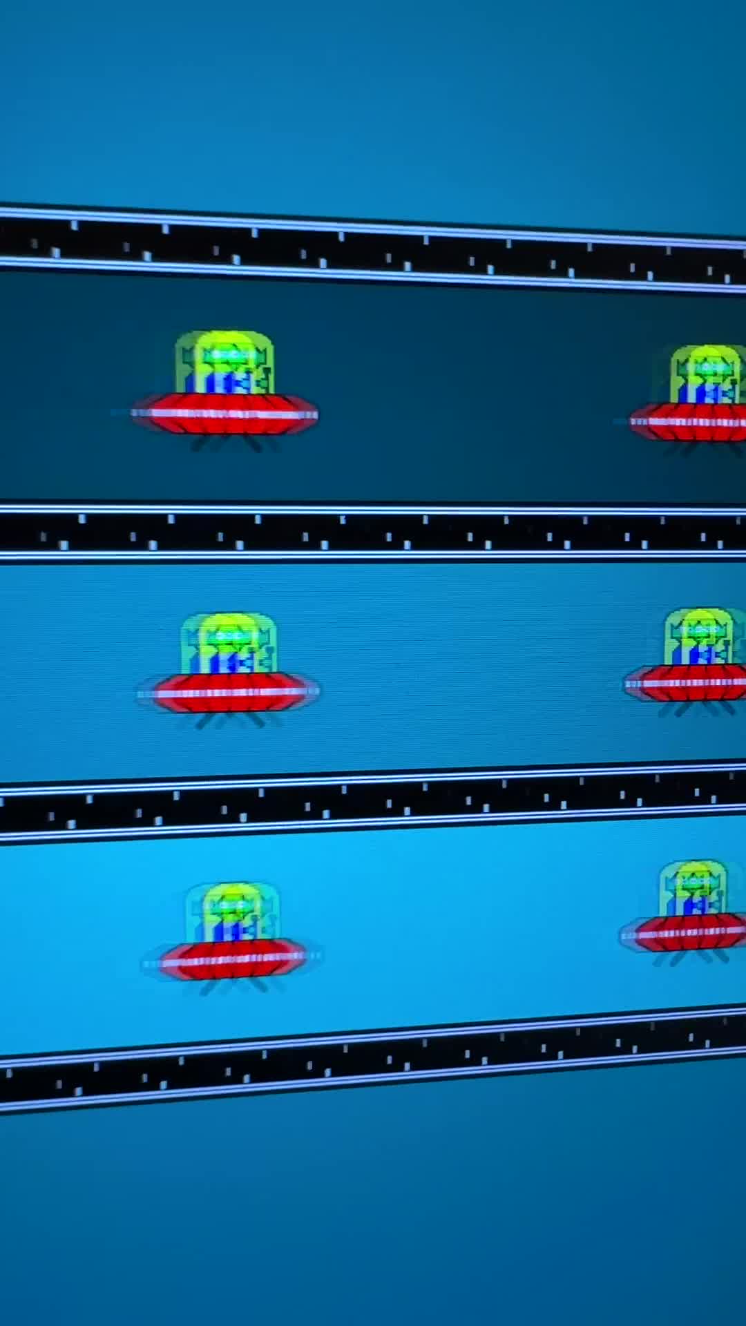

GIGABYTE G27Q2 Monitör aldım, ghosting nasıl anlaşılır bilmiyorum, internette bu şekilde video çekilmesi gerektiğini gördüm, Monitörümde ghosting var mı?
OverDrive olarak Smart OD ayarını seçtiğimde UFO ların arkasında bir gariplik oluyor. FC26 oynarken farkettim bunu ben oyun kaynaklı sanmıştım ama sanırım değilmiş.
@Tayfunns Hocam müsaitseniz bakabilir misiniz?
Videodan anlaşılmıyor önünden çekebilir misin? Ayrıca arka planda çalışan uygulama vs de olmasın. 210hz overclock modunu açıksa kapat. VRR modunu da aç. Gsync freesync de aç.

Bence gayet iyi. Bendeki monitör patates :). Sende çok az var ama her monitör de az da olsa olur. Sendeki baya iyi geldi bana.
Önden derken tek bir sıraya odaklayarak mı?
Farketmez zaten IPS panel de black smearing olmadığı için üç sıra arasında da önemli farklar olmuyor. Ama en üstteki ufo genel de en çok zorlanan kısımdır, çünkü pikseller koyu renklerde dha çok zorlanır. Orayı çekebilirsin.

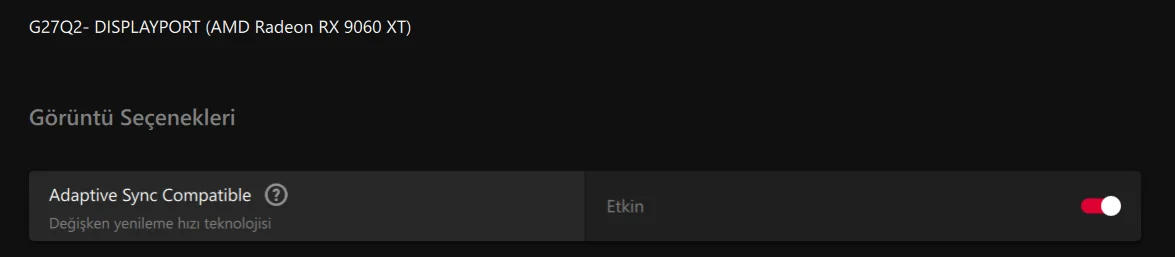

Benim çözemediğim şekilde Adrenaline ayarlarında FreeSync yok onun yerine bu var bunu açtım;

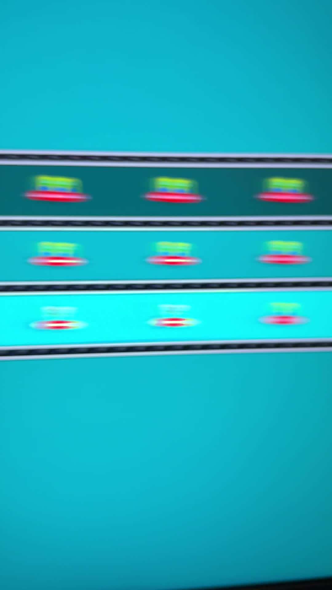

Bu ayarlarla bir video daha çektim bilmiyorum iyi mi oldu ama

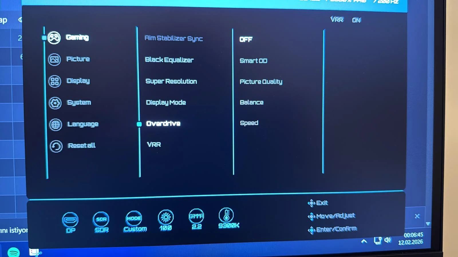

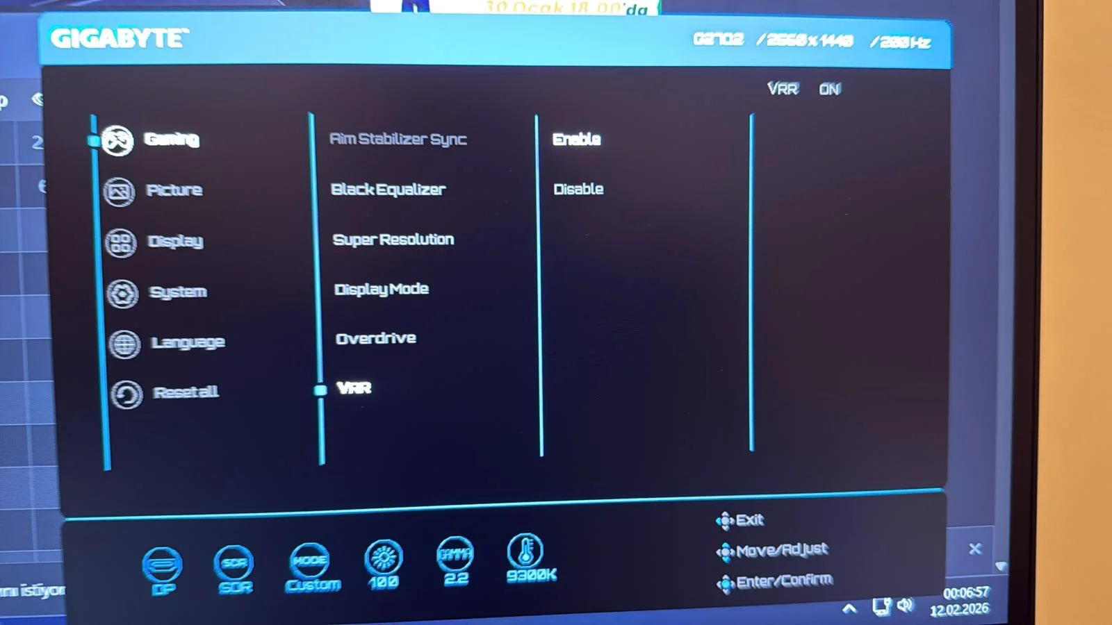

VRR ve adaptive sync kapat, Smart OD seç. Bazı monitörler adaptive sync/gsync/freesync açınca farklı tepki süreleri sunar. Anlaşılan bu monitör de en düşük tepki süresi için adaptive sync kapalı kullanmak gerekiyor. Bu dediğimi yapıp tekrar dene. Muhtemelen ghosting epey azalacak. @Luci_

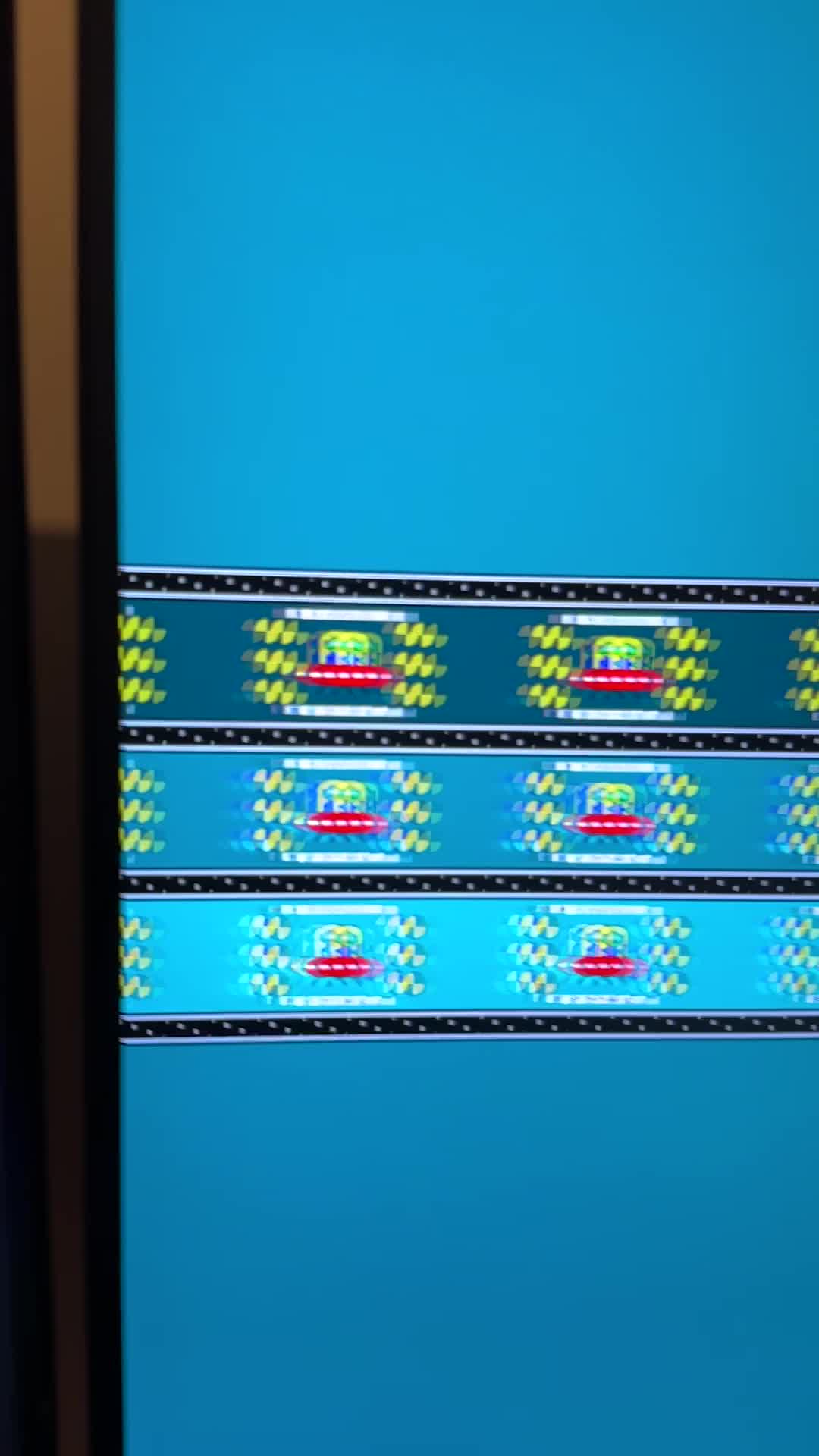

VRR ve adaptive sync kapalı, Smart OD açık;
Bu ayarları yapınca Smart OD ayarındaki overshoot geçti
Tahmin etmiştim. Ya en düşük tepki süresi ve ghosting için böyle kullanacaksın ama adaptive sync kullanmayacaksın, ya da adaptive sync açıcaksın ama Smart OD yerine Picture quality kullanacaksın.
VRR kullanmak düşük FPS de yırtılma ve takılmayı önler
VRR kapalı ve Smart OD kullanırsan en hızlı haline gelir
Biraz ghosting mi yoksa yırtılma ve takılma mı sen seçiceksin. FPS oyunlarında en düşük tepki süresi için VRR kapalı Smart od
Hikayeli oyunlarda Picture quality ve VRR açık kullanmak da bir seçenek. Ama ikide bir ayar değiştirmen gerekir.
VRR adaptive sync oluyor bu arada, bu ayarı açmana yarıyor.
VRR + Picture Quality ayarını hiç değiştirmezsem ne olur? FPS oyunlarında sıkıntı çıkarır mı?
Bu haliyle OC açmalı mıyım? Overshoot yapar mı?
Oc modunu deneyip görebilirsin. Ayrıca hayır, hiç biri sıkıntı çıkarmaz. Deneme yanılma yoluyla en iyisini bulman gerekiyor. Ama benim gördüğüm en düşük tepki süresini overshoot olmadan 200hz, VRR kapalı ve Smart OD modunda verdiği.
Yarın deneyeceğim, OC açınca çok bir şeyde olmayacak açıkçası 10hz çok önemli değil.
