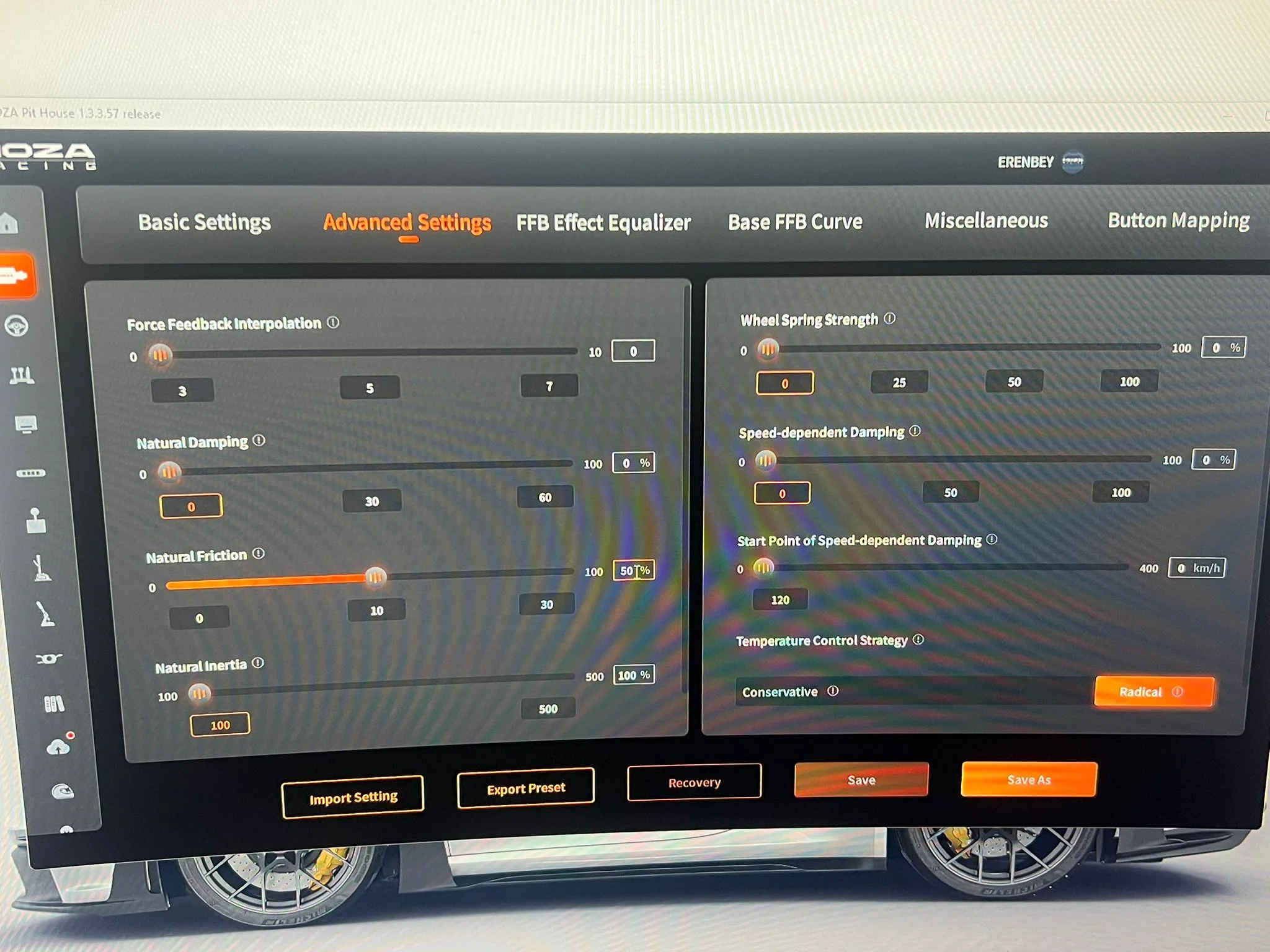

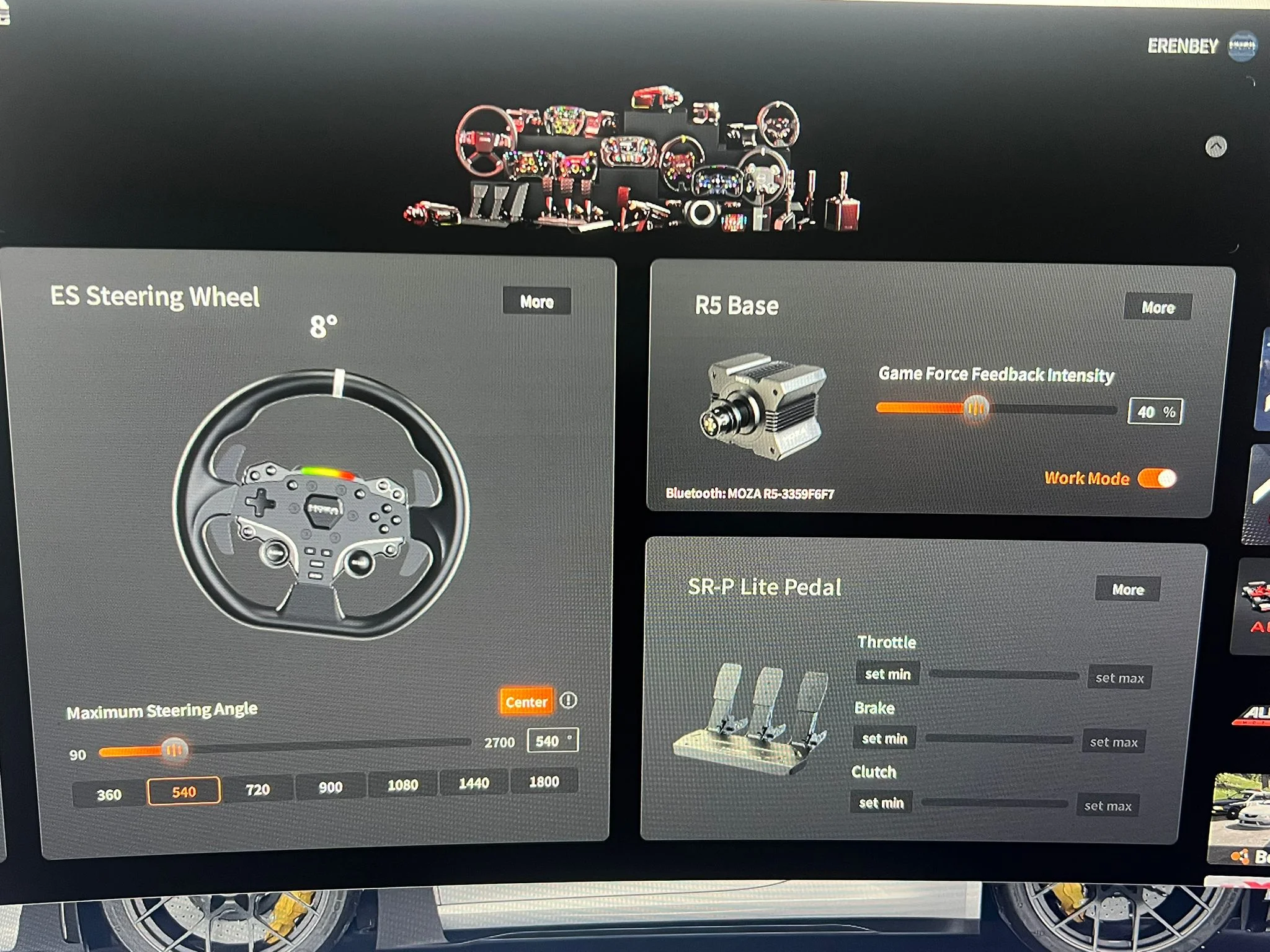

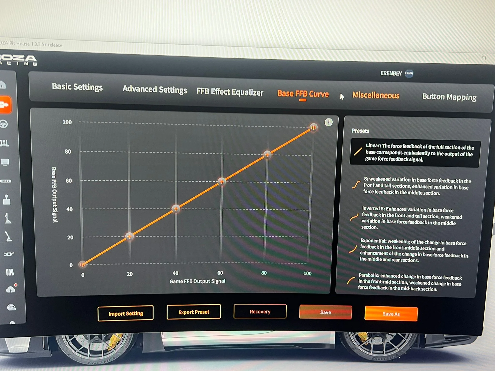

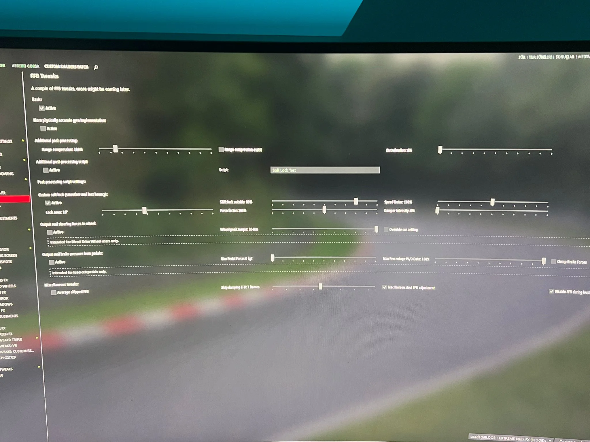

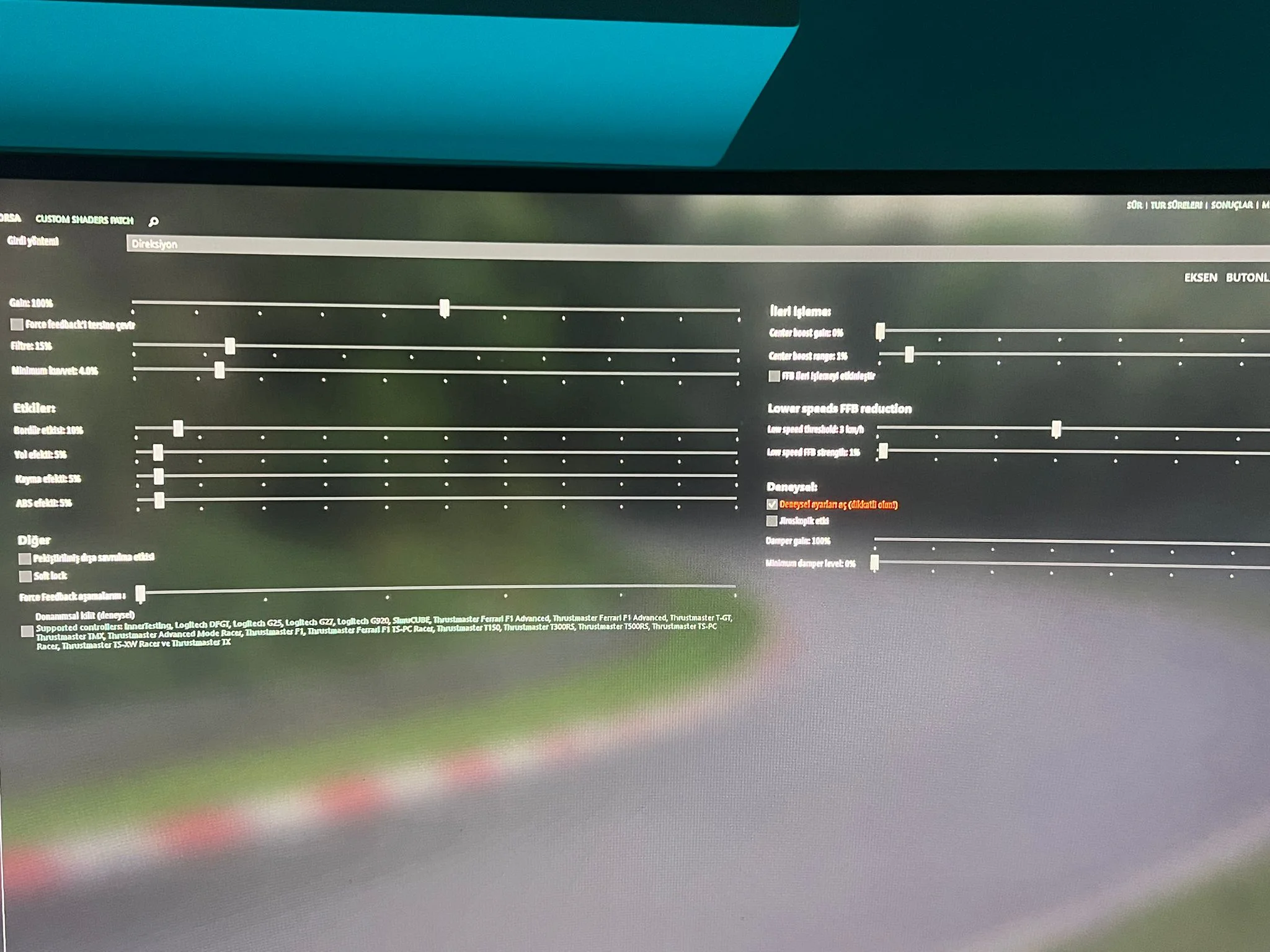

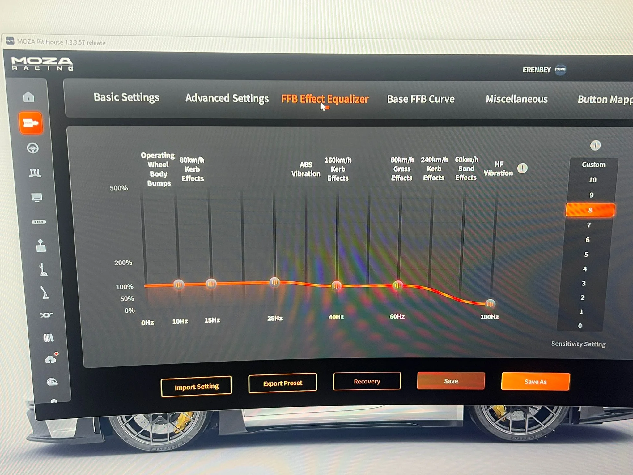

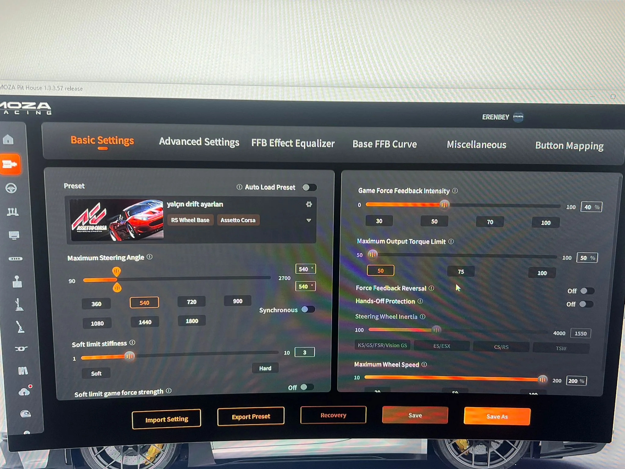

öncelikle selamın aleküm moza r5 aldım ve drift ayarı yapamıyorum diğer forumlardan araştırdım ve o ayarlardada olmadı hep sert ve çok hızlı topluyor buda engelliyor sürüşü 2 hafta oldu alalı ne drift yapa biliyorum nede pistte gazlaya biliyorum yardımcı olabilecek varmı assetto corsa için şimdiden teşekürler

Hocam direksiyon dönüş açısını 540 derece ayarlamışsınız. 540 ile drift atamazsınız en azından 1080 olması lazım.
onu şimdi ayarladım ama yine aynı sence tek problem derecemi yani diğer ayarlar iyi mi?
Hocam driftte hızlı toplaması lazım zaten olayı o. Natural Friction düşürebilirsin biraz.

Şu ayar ara yüzüne bak ya birde utanmasa moza r5 r3 ten g29 daha iyi diyecek elemanlar var ara yüzü bile katlar logitech i :D
Konu sahibi kankam drift atarken aynen arkadaşın dediği gibi zaten seri toplaması olay masada oynuyorsan sağlam masa lazım o yüzden kötü geliyor olabilir sağlam bir standın olsa daha iyi keyif alırsın
tşekürler
teşekkürler
