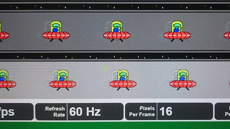

Merhabalar, baktım ki MPRT ve GTG değerlerinin anlamları ve ne tür bir tepkime süresi olduğu çok az kişi tarafından biliniyor. Bir rehber yapalım dedim:)
GTG: Grey To Grey demektir yani Griden griye geçiş demektir. Piksellerin renk geçişlerini belirten zaman birimidir. Başka bir tabir ile pikselin iki farklı renk arasında değişmesinde geçen süredir.
GTG ne kadar düşük olursa renkler o kadar çabuk yansıtılır ve tepki vermeniz daha kolay olur.

MPRT: Açılımı Moving Picture Response Time'dir. MPRT bir pikselin ne kadar süre boyunca görülebilir olduğunu belirten sanal bir değerdir. Kısaca piksellerin görünürlük süresini gösterir.
G-Sync monitörlerde bulunan ve ghosting sorununu önemli ölçüde azaltan ULMB özelliğinin temelinde de MPRT süresinin 1 ms kadar aşağıya çekilmesi temeline dayanır.
Bu iki değerinde birleştiği bir nokta var, o da Ghosting sorunudur .Ghosting sorunu çok yaygın olan bir sorundur.
Ghosting Nedir;
Ghosting ise geçmiş görüntünün ekranda kalması diyebiliriz. Örnek vermek gerekirse mesela D.A forumdayken tarayıcıyı kapattınız, masaüstüne geldiniz ve hala masaüstünde D.A forum logosunun göründüğünü farkediyorsunuz. Bu biraz abartı tabi ki. Bi nevi gölgelenme olayıdır. Görsel ile daha iyi anlayacaksınız.

İkisinin de az olması ghosting'i azaltır ama çoğu kaynakta GTG'nin daha doğru sonuç vereceği yazıyor fakat ben öyle düşünmüyorum. MPRT'nin anlamına bakalım, "piksellerin görünürlük süresini" yani Ghosting ile tamamen alakalı bir değerdir. Ne kadar az olursa o kadar az ghosting olur.
Bu demek değildir ki 1ms GtG ama 10ms MPRT veya 10ms GTG 1ms MPRT olunca ghosting olmaz! Böyle bir şey yoktur iki farklı durumda da ghosting'in meydana gelmesi büyük bir olasılıktır.
Yani iki değer de Ghosting için önemli bir değerdir.
