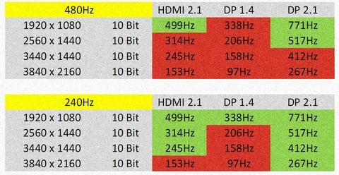

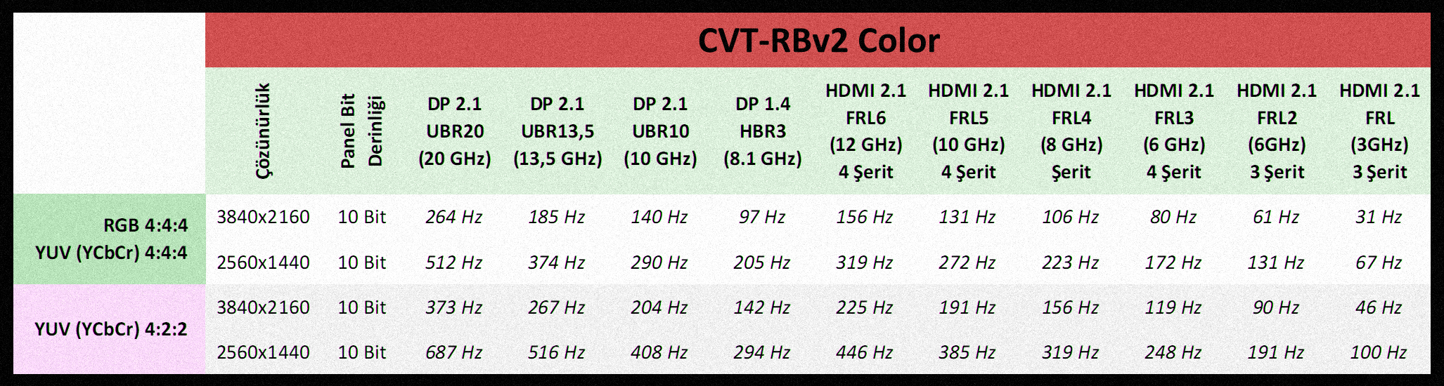

2) Hayır Odyssey G6 G65B VA model sıkıştırmasız görüntü desteklemez. Daha yeni elinde olan bir kullanıcı ile inceleme konumda test ettik ama zaten bant genişliği hesaplama siteleri ile de görülebilir bu durum:
2560x1440, 240Hz, 10 bit, 4:4:4 girerseniz göreceğiniz üzere DP 1.4 ancak DSC ile destekliyor. Gerçek HDMI 2.1 yeterli bant genişliğine sahip fakat bu monitörde gerçek 2.1 değil FRL10X4 kullanılıyor. Yeterli gelmesi için FRL5 lazım. Dolayısıyla HDMI üzerinden de DSC ile çalışıyor.
Odyssey G6 G65B'nin belli şartlar altında iyi monitör olduğu konusunda hemfikirim gerçi.

@Kartallar Samsung da sıkıstirma yapiyor iddiaya gore FRL 4x10 dan 40 GBPS destekliyor fakat 10 bit 2k 240 hertzde siyah ekran aliyorum HDMI 2.1 ile baglarim diyenlerin bilgisine.

sizde ayni yaniti vermissiniz gormedim tekrardan merhaba 😁. Arkadasin attigi grafige gore 223 Hertz ile destekliyor olmasi gerekiyor onu da bi ara denerim.
