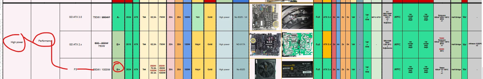

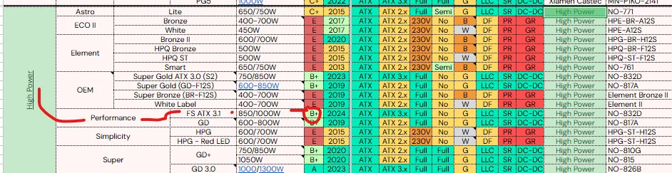

Basitçe açıklamaya çalışayım :D psu dediğiniz şeyi üreten köklü 3-5 marka vardır diğer markalar ise bunlara ürettirip üstüne etiket basıp satarlar. High power psu klasmanında hem üretici hem de satıcı bu yüzden en iyi markalardan biri FSP gibi.
Şimdi bu psunun tek kusuru modüler olmaması yani kabloları içinde , biraz kablo kirliliği yapıyor ama onun haricinde her türlü açıdan çok iyi.
kaynaklar : https://docs.google.com/spreadsheets/d/1yVqaAyt-ERmXI1yl5SxdGkTDxiPD_5NkSWLRWhik2xc/htmlview#gid=0
https://docs.google.com/spreadsheet...RB6Xt6JWkc/edit?gid=1973454078#gid=1973454078
Şöyle güvenilir iki adet Tier list var genel olarak hiç bir bilginiz yoksa bile bunlara bakarak psu alabilirsiniz. Size dediğim model gördüğünüz gibi B+ basitçe açıklamak gerekirse en yükseği A ve A+ tır :D ve dediğim gibi hem markalar hem de üreticiler.
A/A+
B/B+
C... diye gidiyor sıralama B+ ve üstü üst model olarak geçerler.

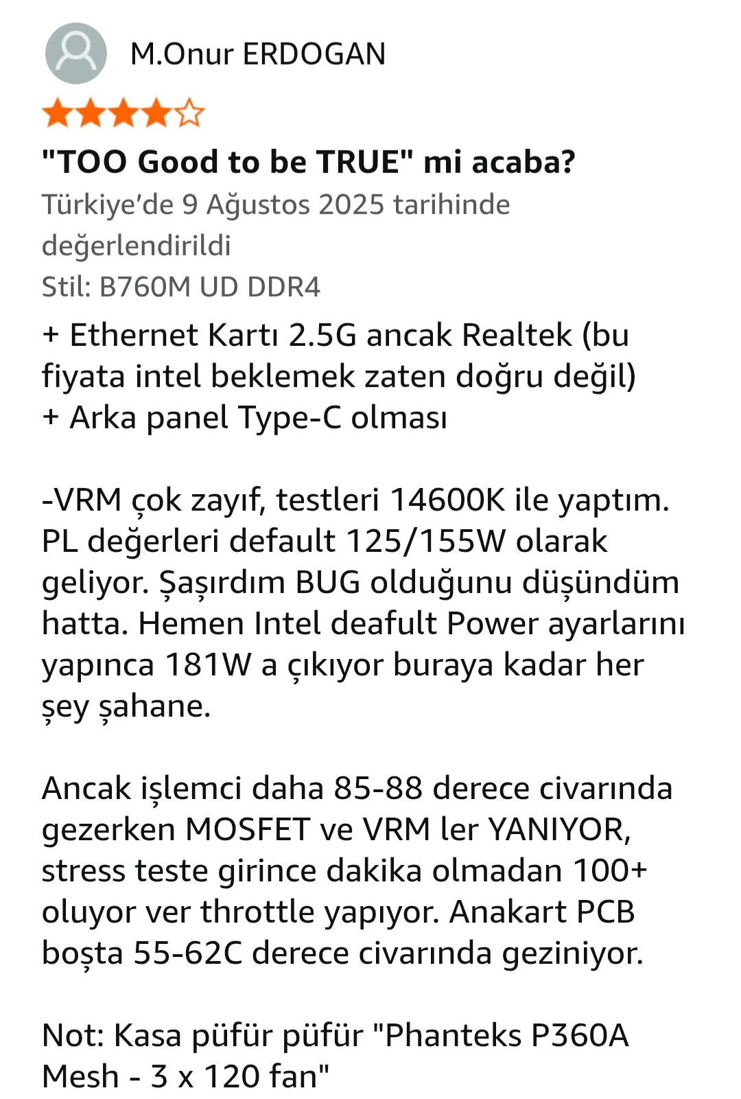

ilk anakarta 8 faz var bunlar işlemciyi destekliyor. z olanda 12 faz var yani işlemciyi daha yüksek güç değerleri ile daha kolay besler ısınma azalır. Aynı zamanda soğutucuda mevcut.

Alınmaz VRM soğutucu bile yok anakartta 14600K ile ısınır bu.

Amazon yorumu b760 olan modelin demek istediğimiz.
