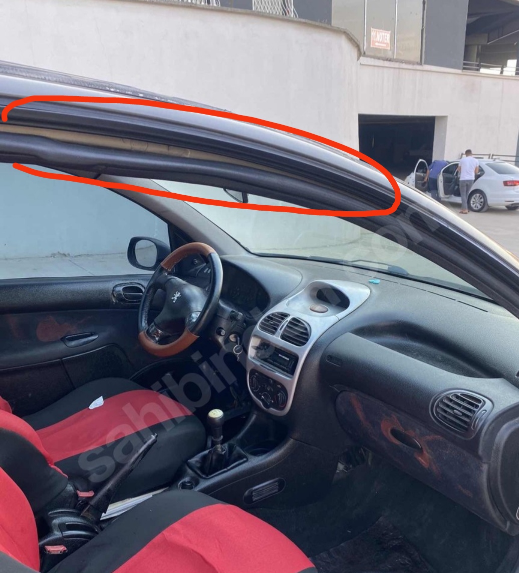

Dayson fabrikasındaymış gibi silikonladıkları sunroof

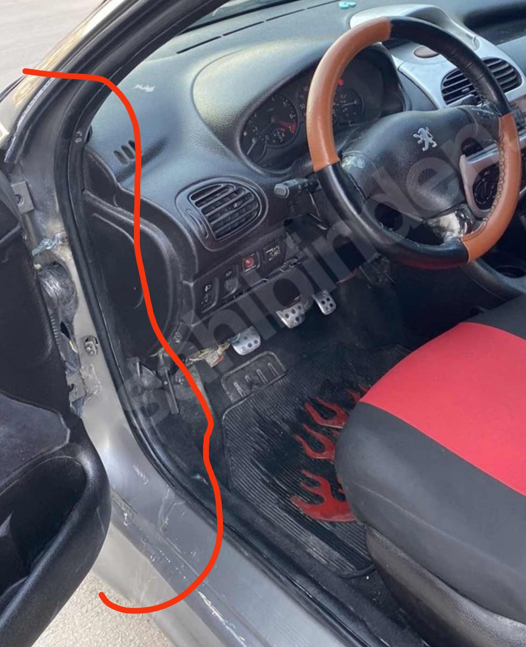

Birbirini bile takip edemeyen çizgiler ( 4 tane civata ve ayar takozlarını fabrika ayarlasınlar diye koymuş)

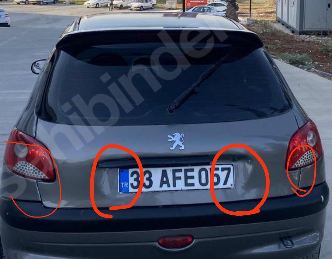

Islanmış tahta misali kabarmış plaka yeri

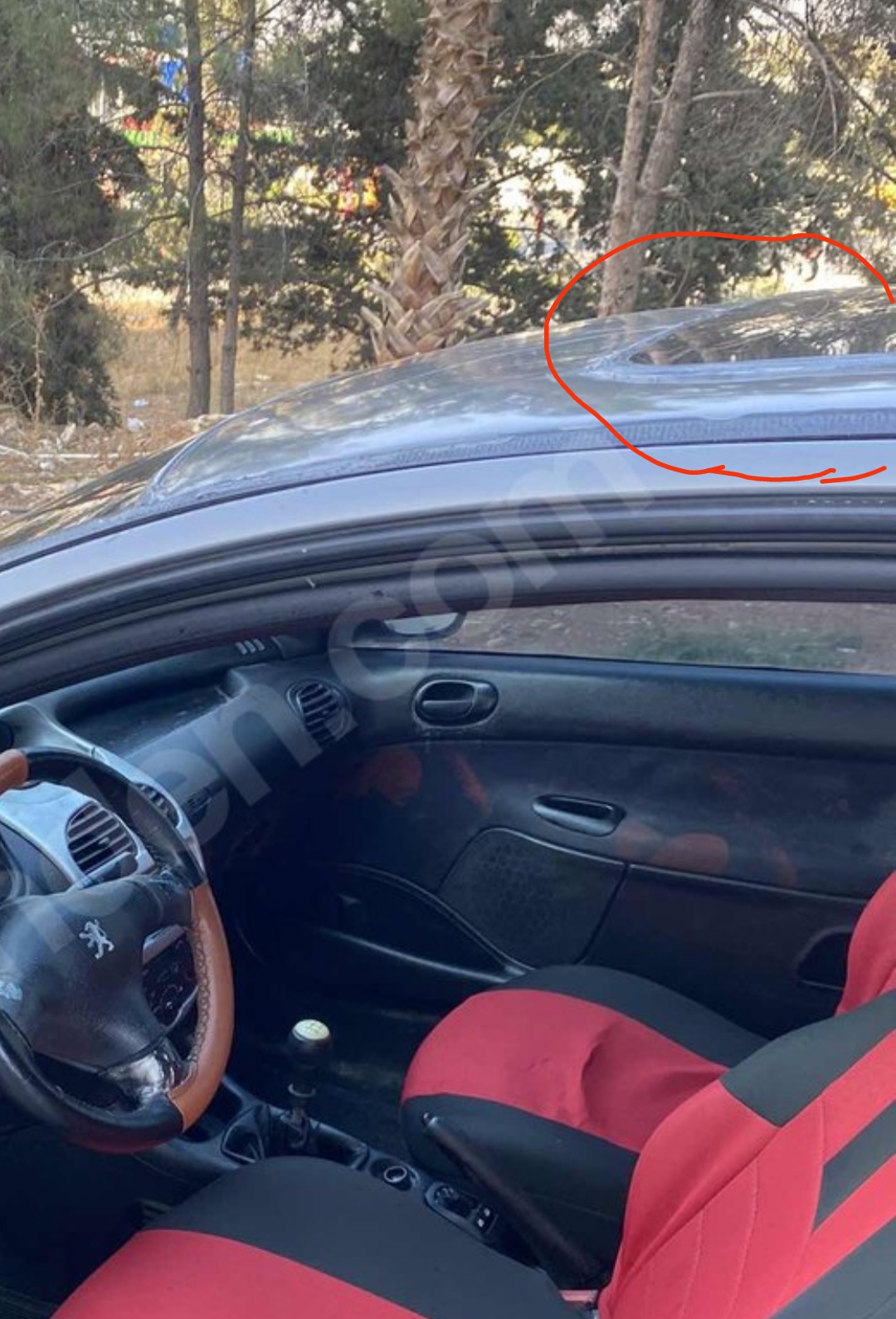

Şuradan fitillerin bike sökülmeden arabanın boyandığı anlaşılıyor.

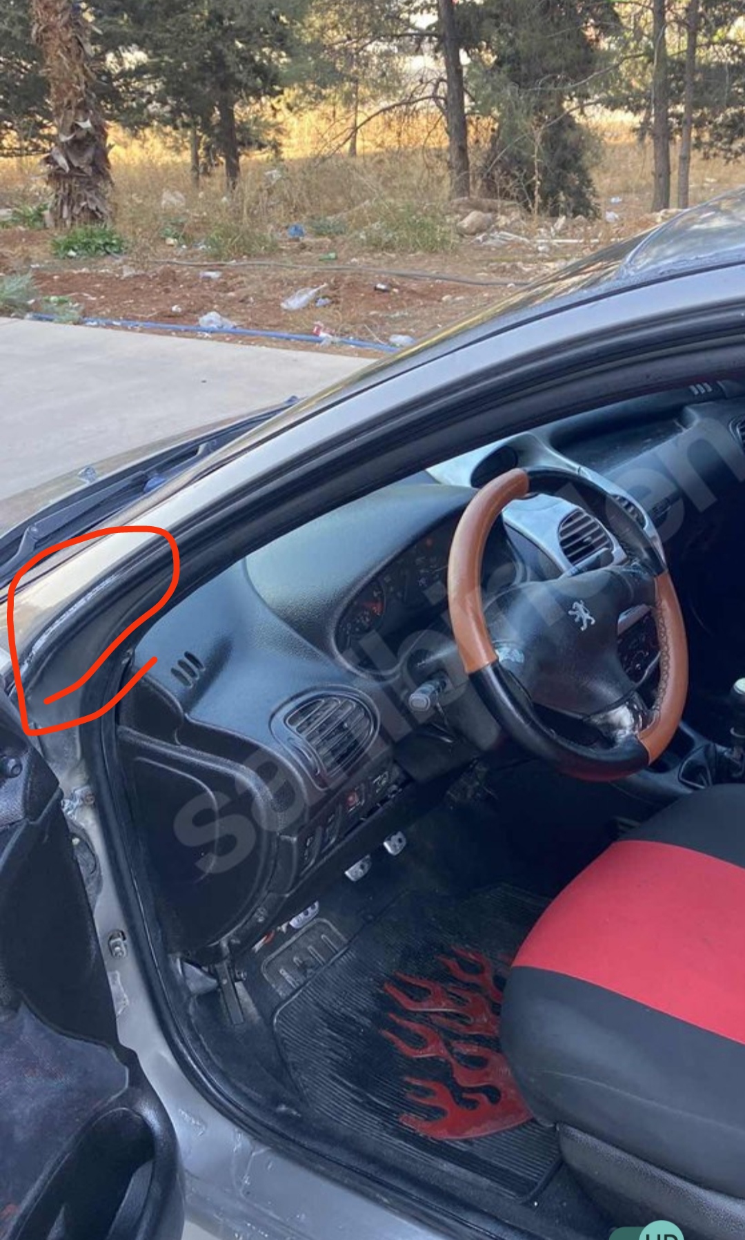

Kabarmış bir yer daha. A sütunu neden kabarır?
Cevap: kabarmaz yamuk yumuk çekilmiş macun izi bu.
Sütuna neden macun çekersin?
Cevap: Ya ekleme yapmışsındır ya da aracın buradan darbesi vardır
Araba nardo gri. Fitilin oradan gözüken renk ise beyaz. Fabrikada arabanın her yeri aynı renge boyanır . İçi beyaz dışı gri diye bir sistem yok
(Fabrikada daldırmayla boyanıpta boyanmayan yerler olabilir. Misal vag grubunda giriş segment bagaj içi tavan içi çamurluk içi vs. boyanmaz.)
Kısaca arabanın motoru sağlam olsa bile kaporta haşat. Çok kasapça toplanmış. Almanı önermem
