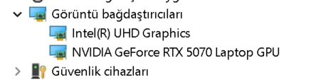

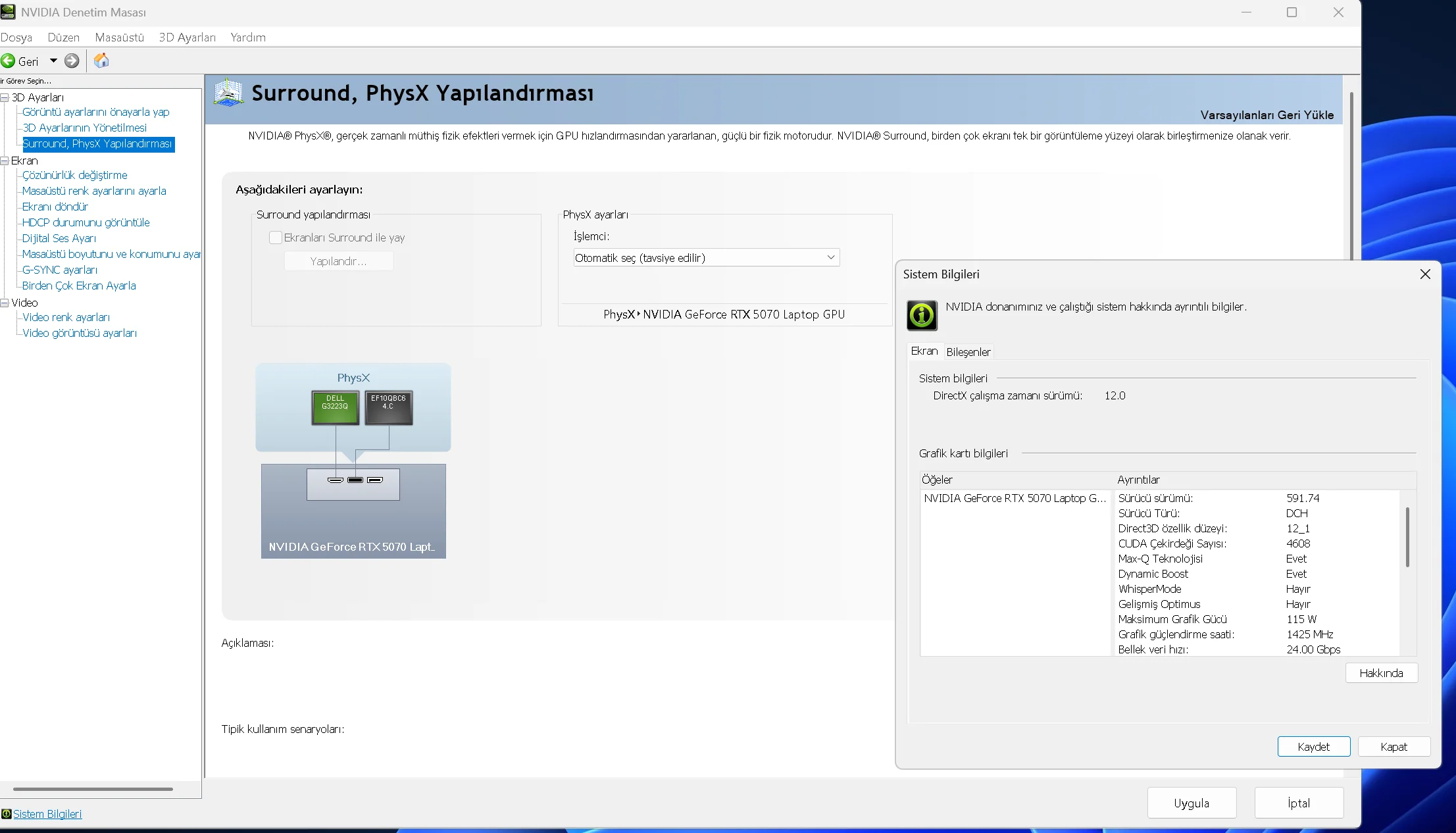

Aygıt yöneticinde görüntü bağdaştırıcılarının ekran görüntüsünü atabilir misiniz? Ayrıca Nvidia denetim masasında ekte attığım 2 kısmıda paylaşır mısınız? (Benim gönderdiğim gibi atın. Maksimum gücüde gösterir bilgi kısmında) Öncelik olarak yazılımsal sorunlar varsa onlara bakalım.

Attığınız ekran görüntüsünden anlaşılan sonuç şu. Ekrana görüntüyü Harici ekran kartınızdan alıyorsunuz fakat dahili ekran kartınız halen çalışmaya devam ediyor. Eğerki biosta kapatma yoksa Lenovo'nun kendine ait uygulamasında kapatma olması gerekiyor. Oradan kapatmayı deneyin. Eğerki kapanmıyorsa buna yapılacak bir şey yok demektir. Tek switchten 2 ekran kartını zorunlu bağlamışlar demektir. Ayrıca Furmark testi yaparak GPU kaç W kullanıyor onu takip edin. 100W üstü tüketmiyorsa bu bir sorun demektir.
size bu fotoğrafı atmadan önce bios'da switchable graphics seçiliydi. yani sanırım hibrit mod. iki ekran kartını da çalıştıran ayar yani. fakat sonra ise discreate graphics'e aldım yani sanırım sadece 5070'i seçili yaptım bu şekilde. ve sonrasında size bu fotoyu attım. buna rağmen halen intel'in ekran kartı aktif mi ki? birde 115w sanırım benim 5070 mobile. laptoplarda 115w maksimum oran mı bu arada? birde furmark tessti yapayım tabi ama sizin bana önerebileceğiniz birtane var mı ? onu yapıp sonuçlarını buraya atsam nasıl olur?

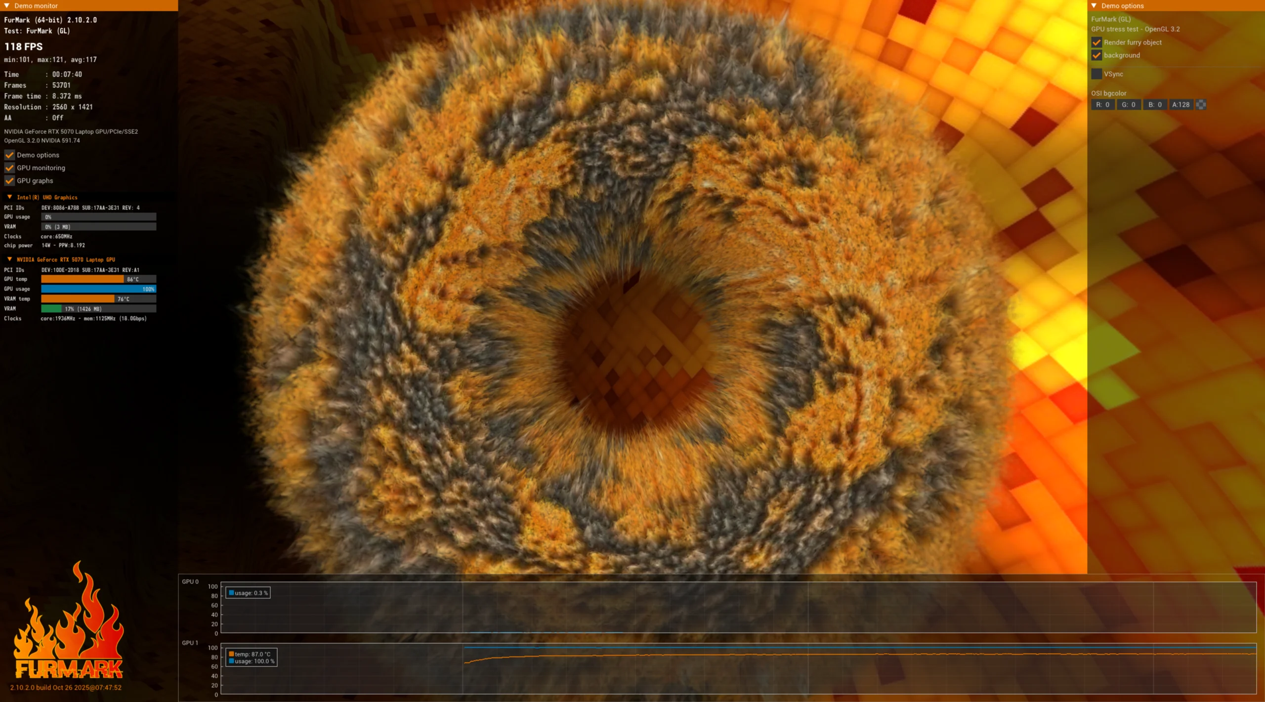

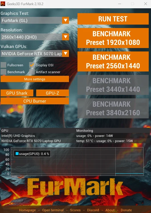

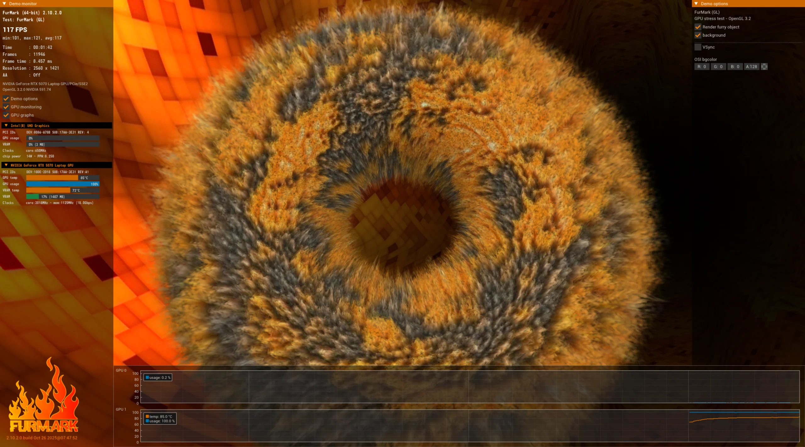

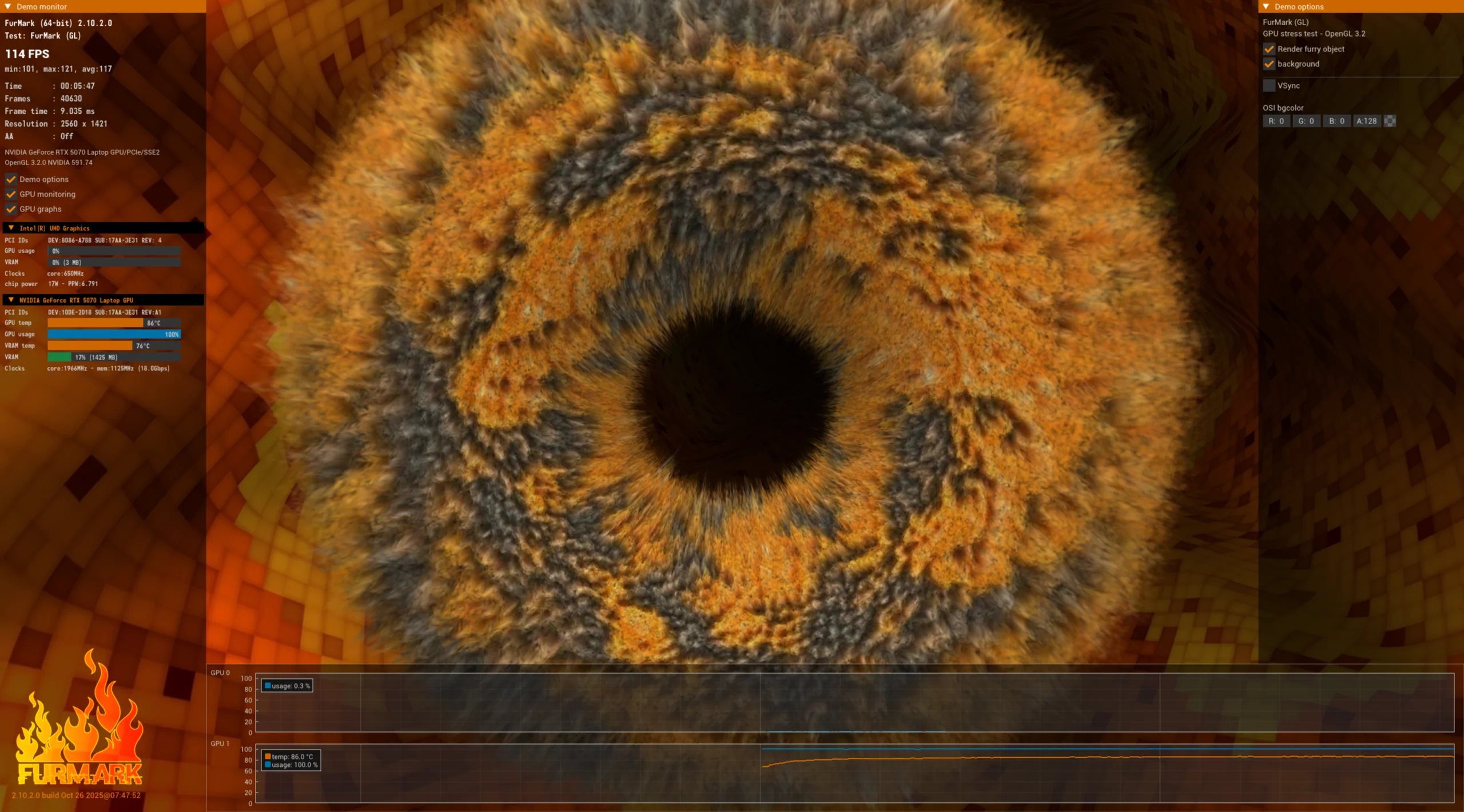

Furmark testinin herhangi birini yapsanız olur. Güç değerini takip etmek önemli zaten. Biosta switchable graphics normalde iki ekran kartınıda aktif tutar. discrete ise ekran kartlarını birbirinden ayrı tutup onu yönetmeyi sağlar. Birçok laptopta dahili ekran kartını kapatarak gerçekleştirir. Fakat sizde dahili ekran kartını kapatmamış. Bu sebeple demiştim eğerki yazılımda böyle bir ayar varsa lenovonun kendi yazılımından kapatın diye.

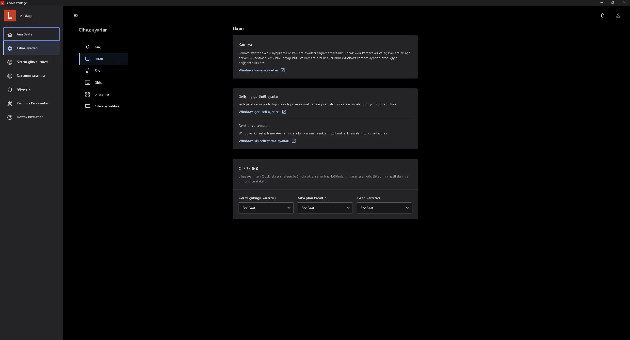

açıkçası yazılımının içerisinde o kadar çok şey var ki adeta kayboldum içinde hocam. siz bakabilir misiniz acaba var mı diye? biliyorum sizi yoruyorum uğraştırıyorum çok özür diliyorum ama 2 gün boyunca toplam 13 saatimi ayırdım bu sorunu çözebilmek için. ve inanın kafam o kadar allak bullak durumda ki tarif edemem :(
Arayüzü bulmaya çalıştım internette ama farklı farklı arayüzler çıkıyor. Arayüzlerin ekran görüntülerini atar mısınız? Ona göre menüler arasında yönlendirelim sizi. Bu arada Furmark testini yaptınız mı? Orada durum ne şuan?

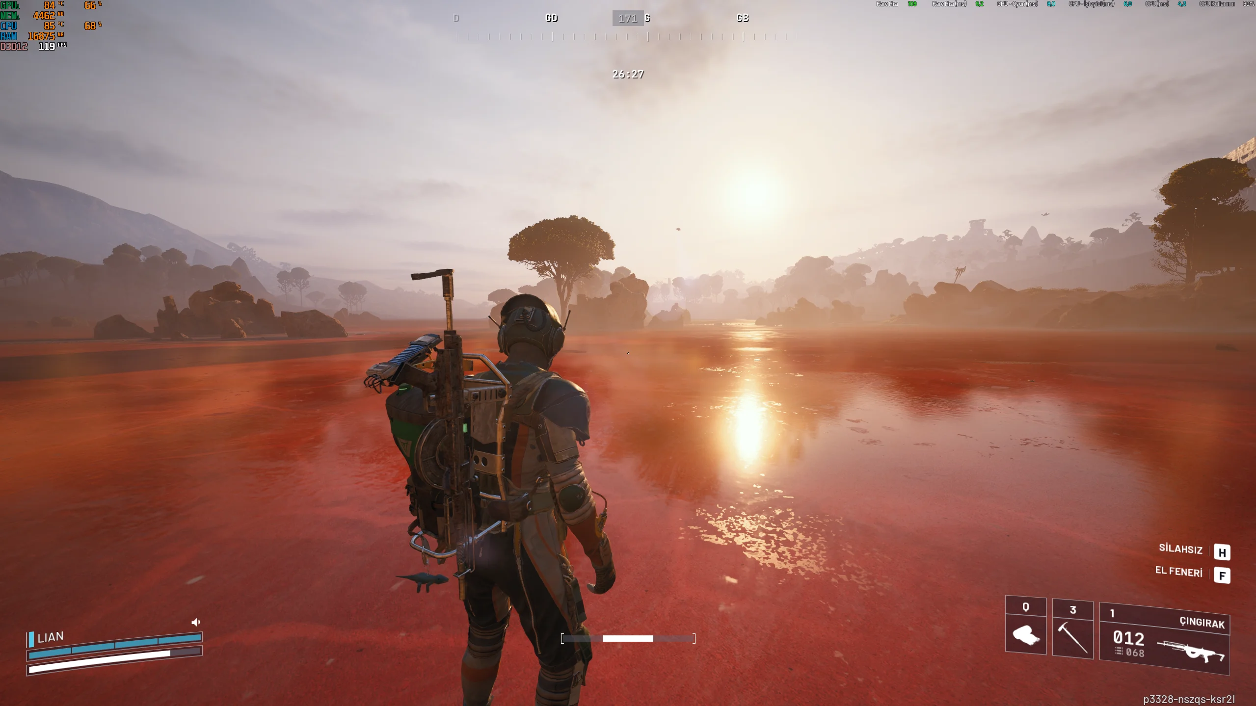

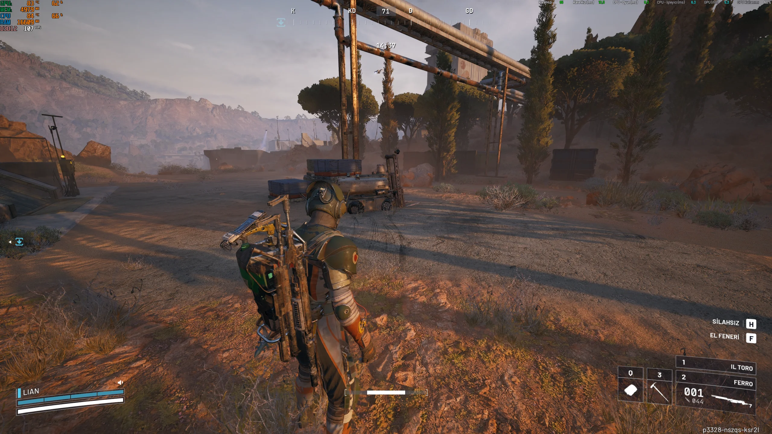

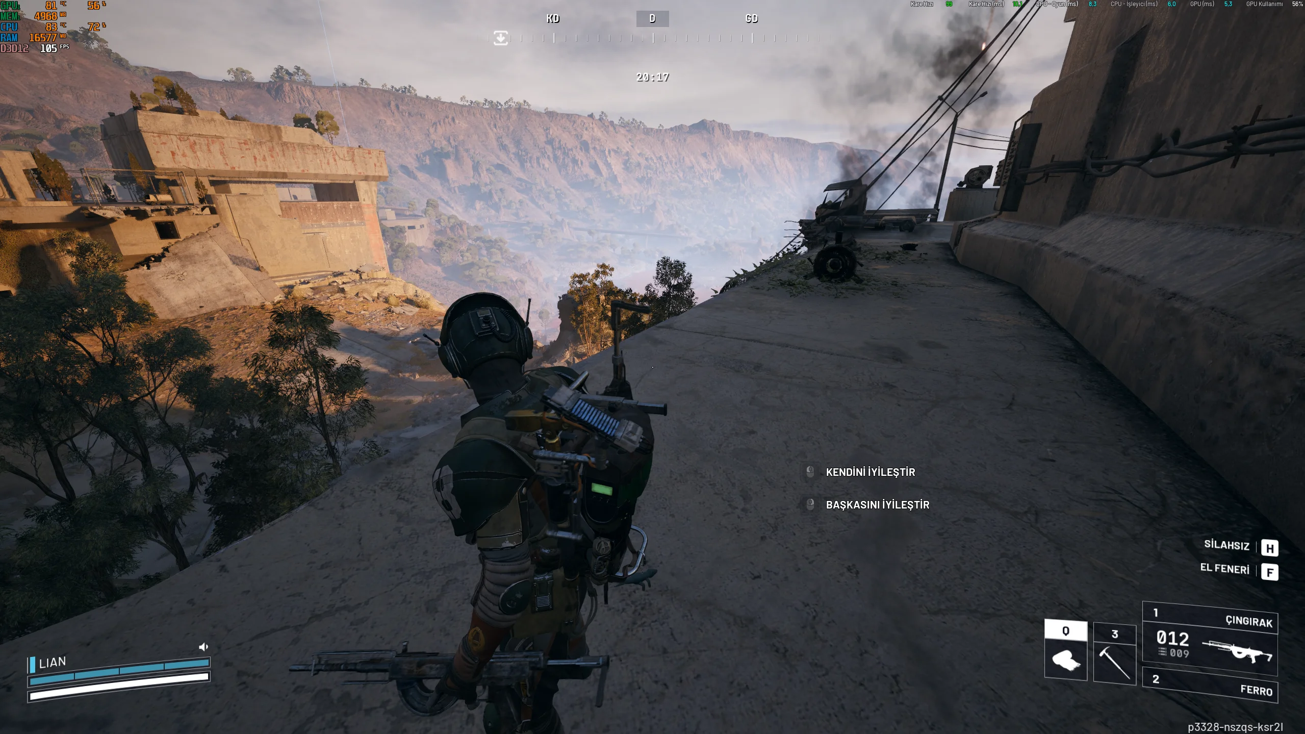

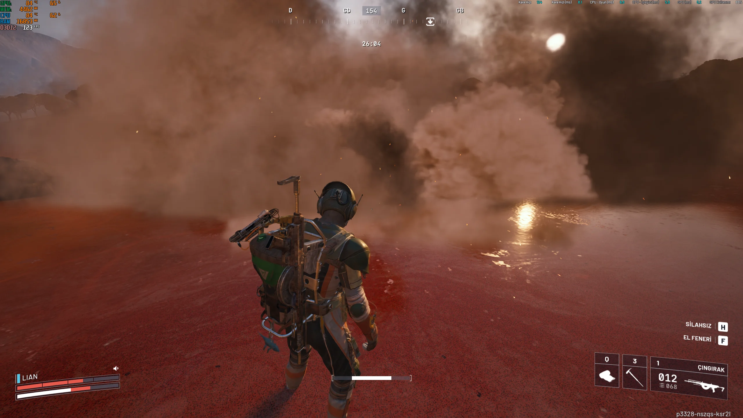

hocam ilk arc raiders'da directx 11 moduna geç dene diyenler oldu orada geçince daha kötü oldu sonrasında ise arc raiders'da bir fps test yaptım şuan durum bu. performans modunda laptop bu arada. birde ek olarka dlss performans açsam bile fps de 10 falan artma oldu. bu sanırım iyi bir şey bilmiyorum siz bilirsiniz artık siz aydınlatın bizi :) :D
tam şuan size bunları atarken furmark testi yapıyorum.
https://geeks3d.com/furmark/downloads/ şurada 2 yazanı indiriyorum hatta.

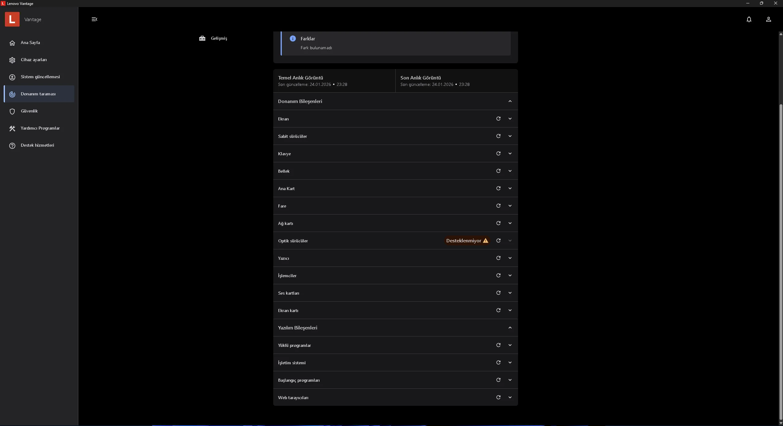

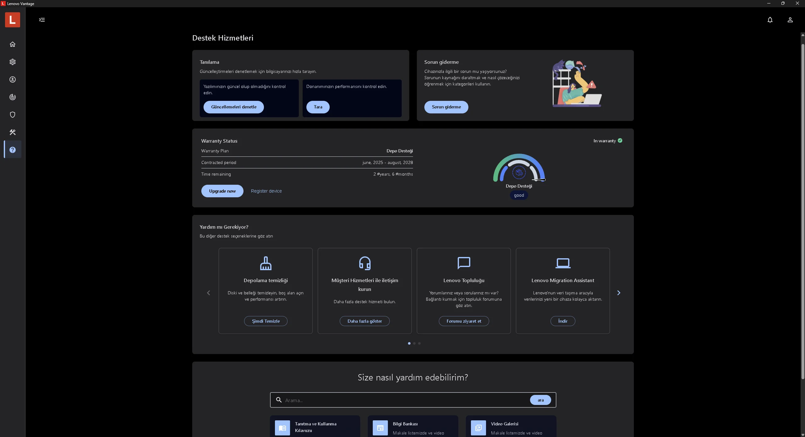

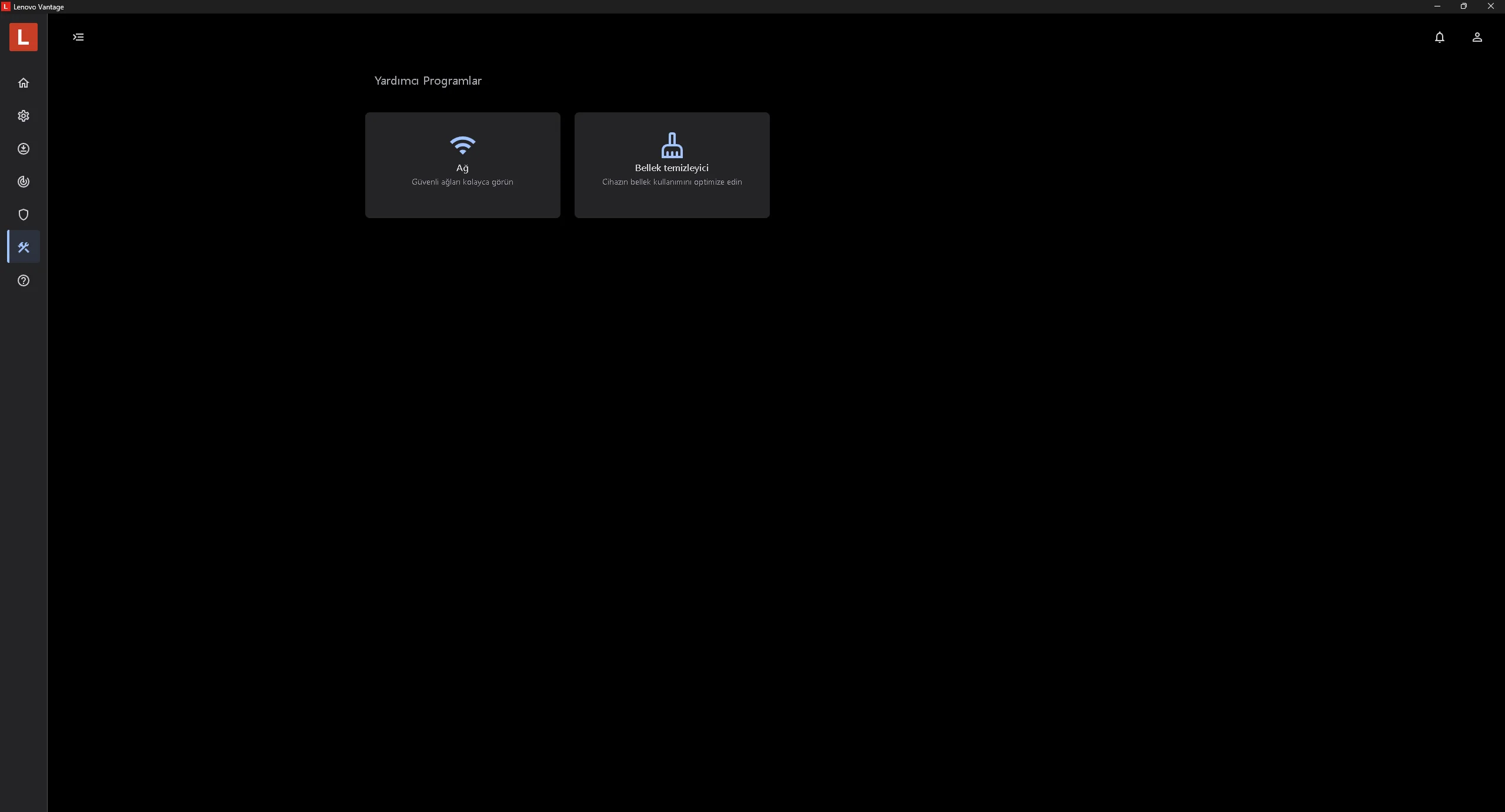

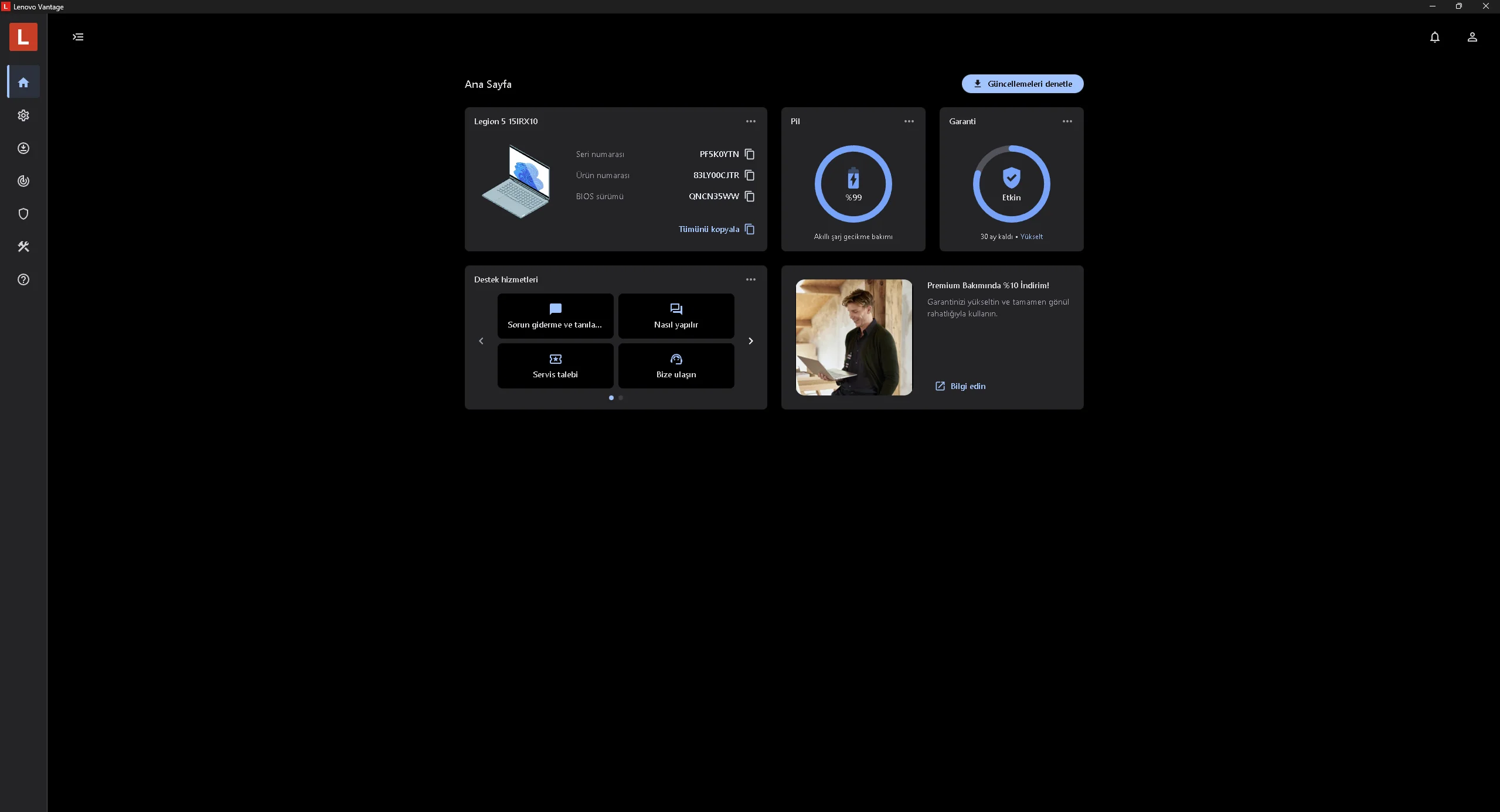

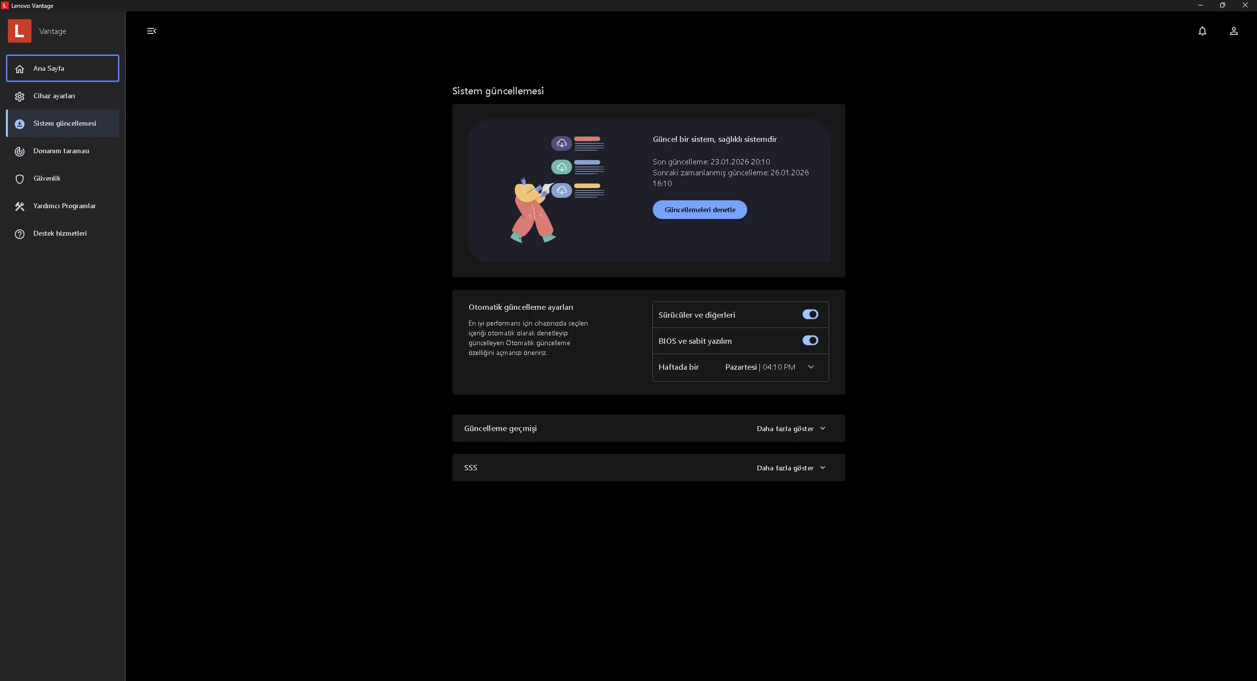

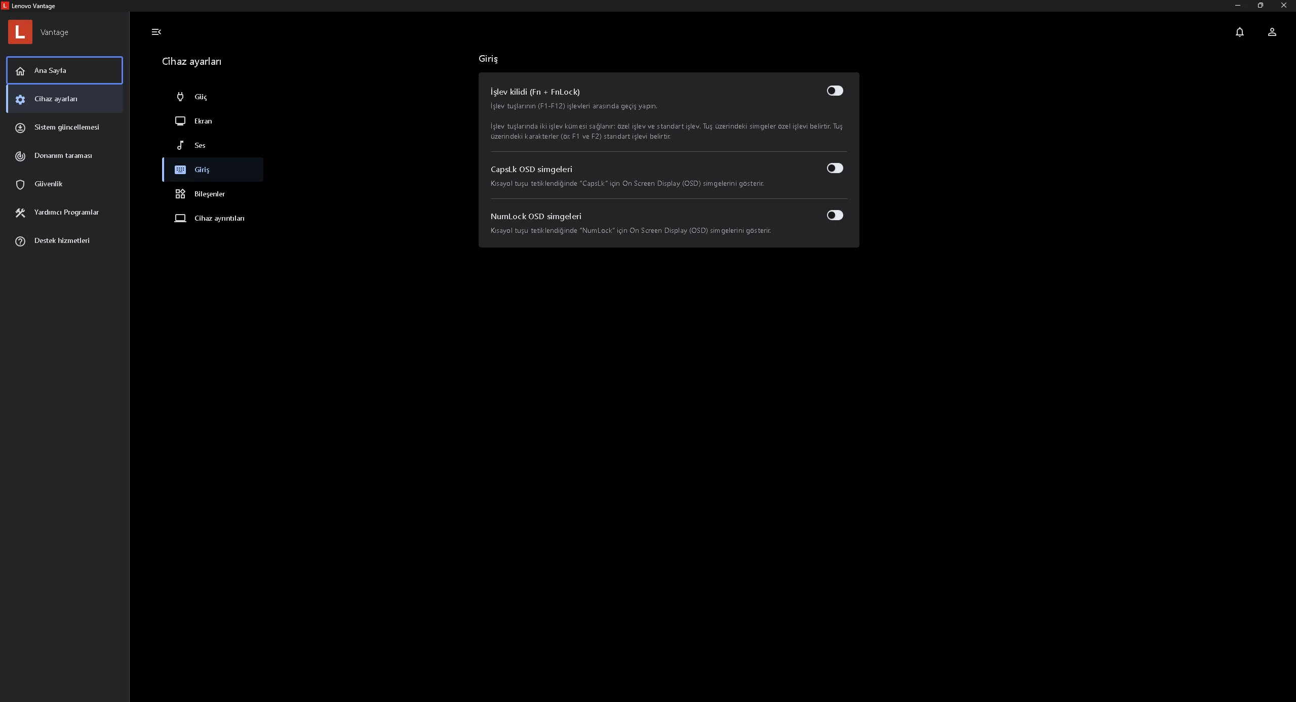

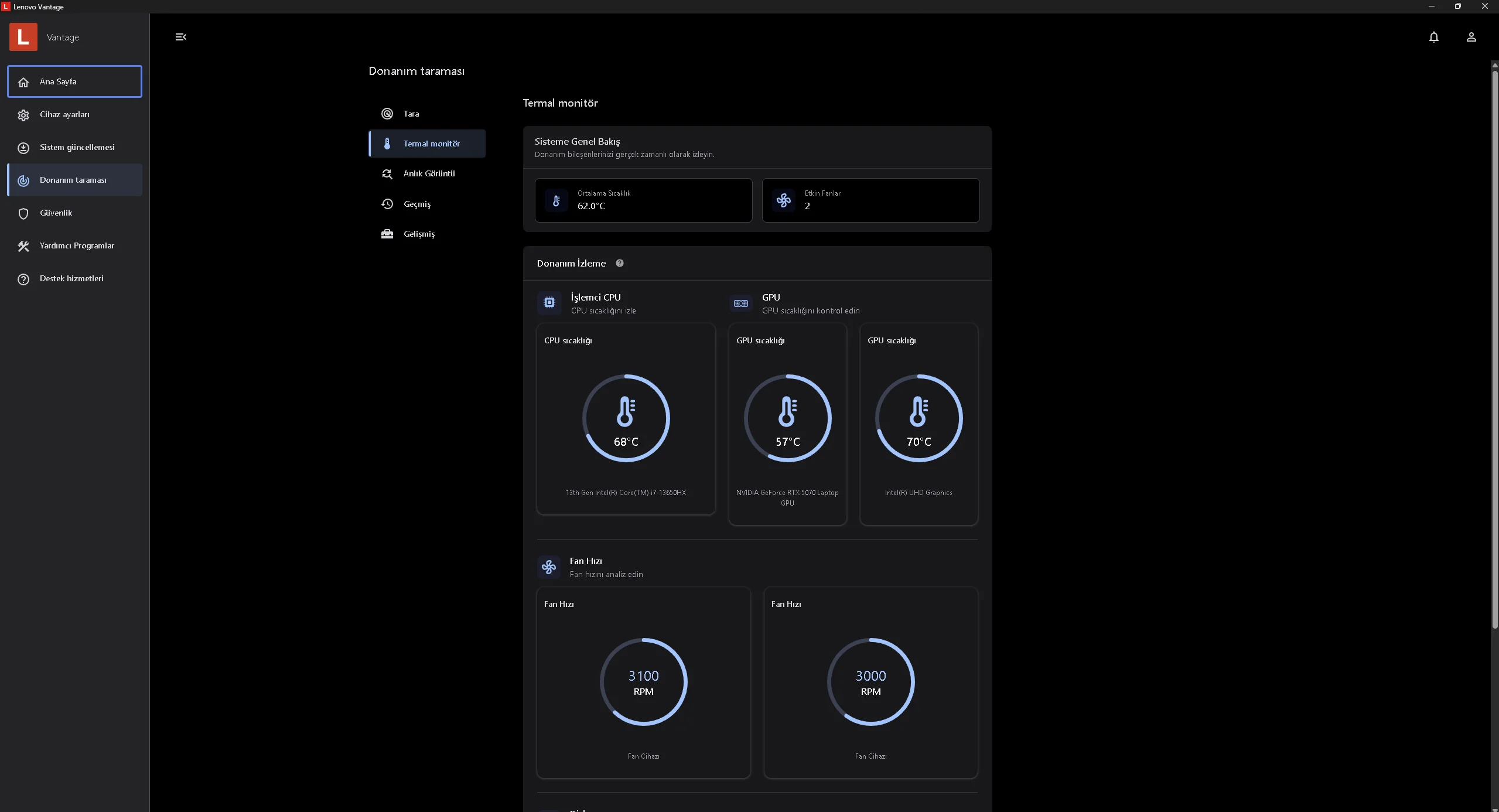

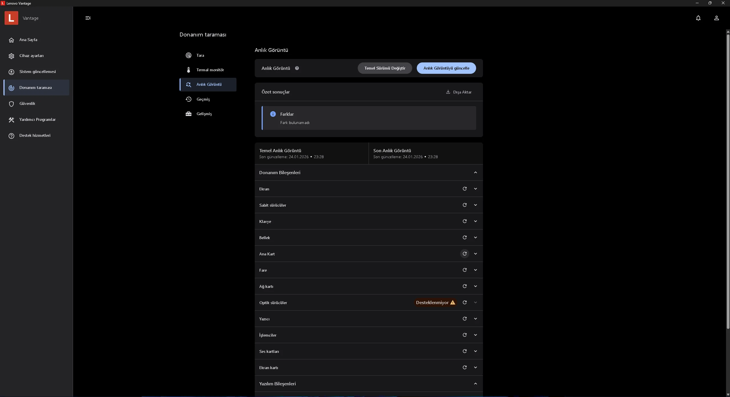

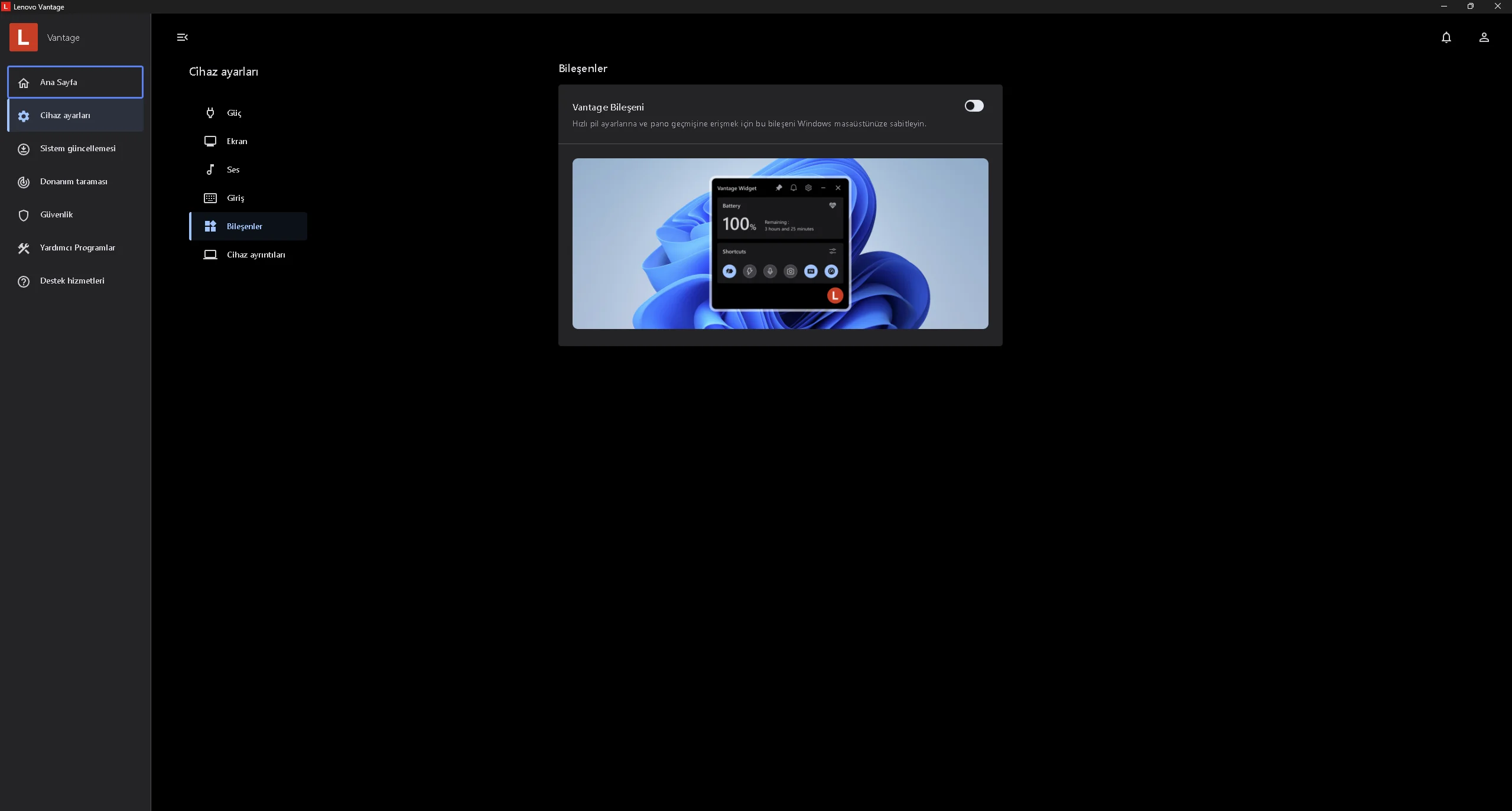

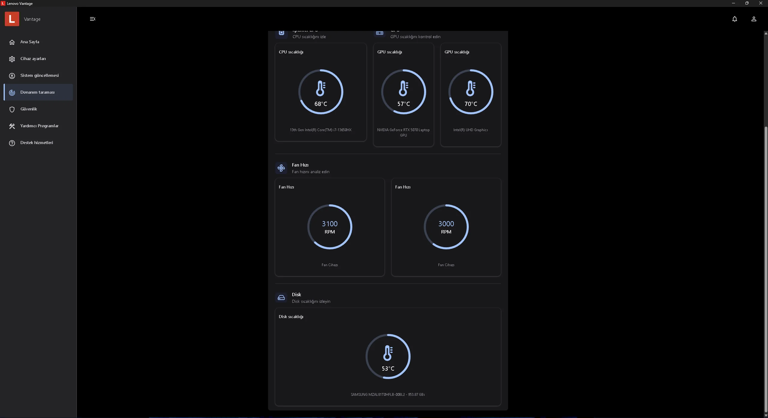

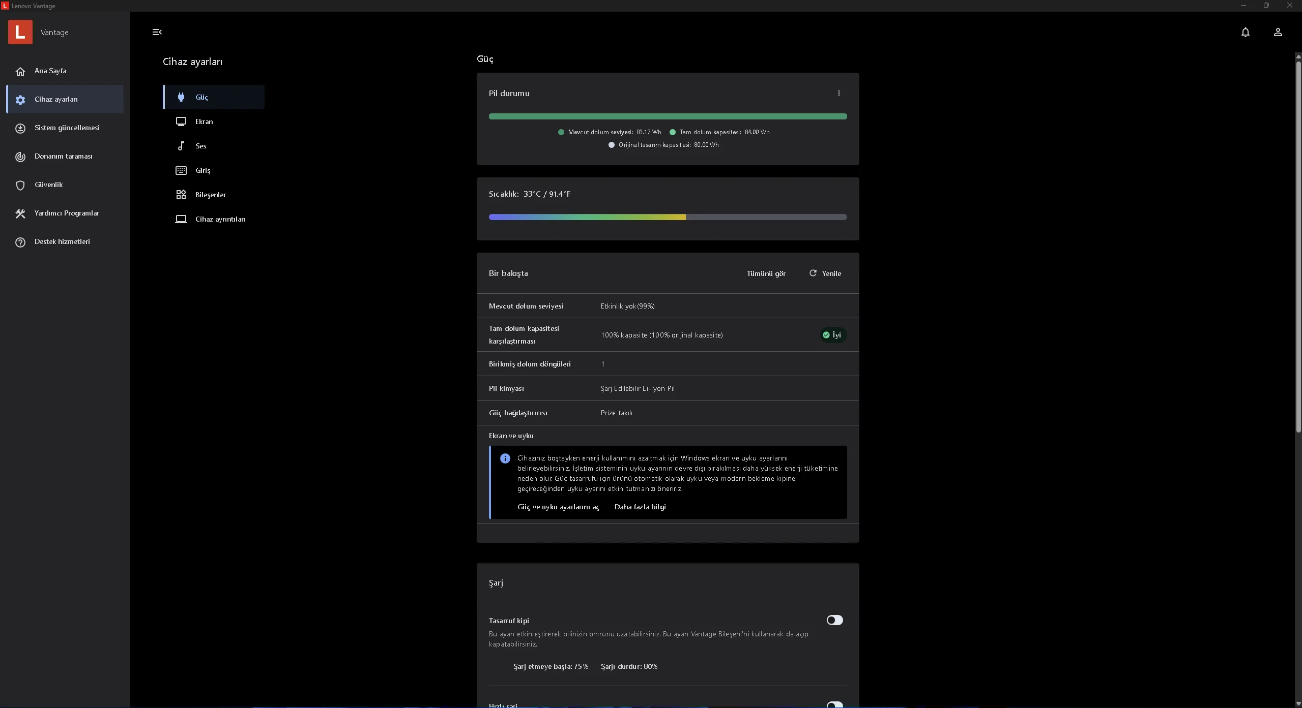

Bunlar da benden istediğiniz benim kullandığım arayüzün ekran görüntüleri hermde tüm bölümlerinin ayrı ayrı. umarım işinize yarar hocam bu da. gerçi lenovo'nun arayüzünde nasıl dengeli-sessiz-performans mod geçiişi veya ekran kartı seçimi olmaz aklım almıyor şaka gibi ama durum bu :D microsoft store'dan indirdim hatta lenovo vantage'yi

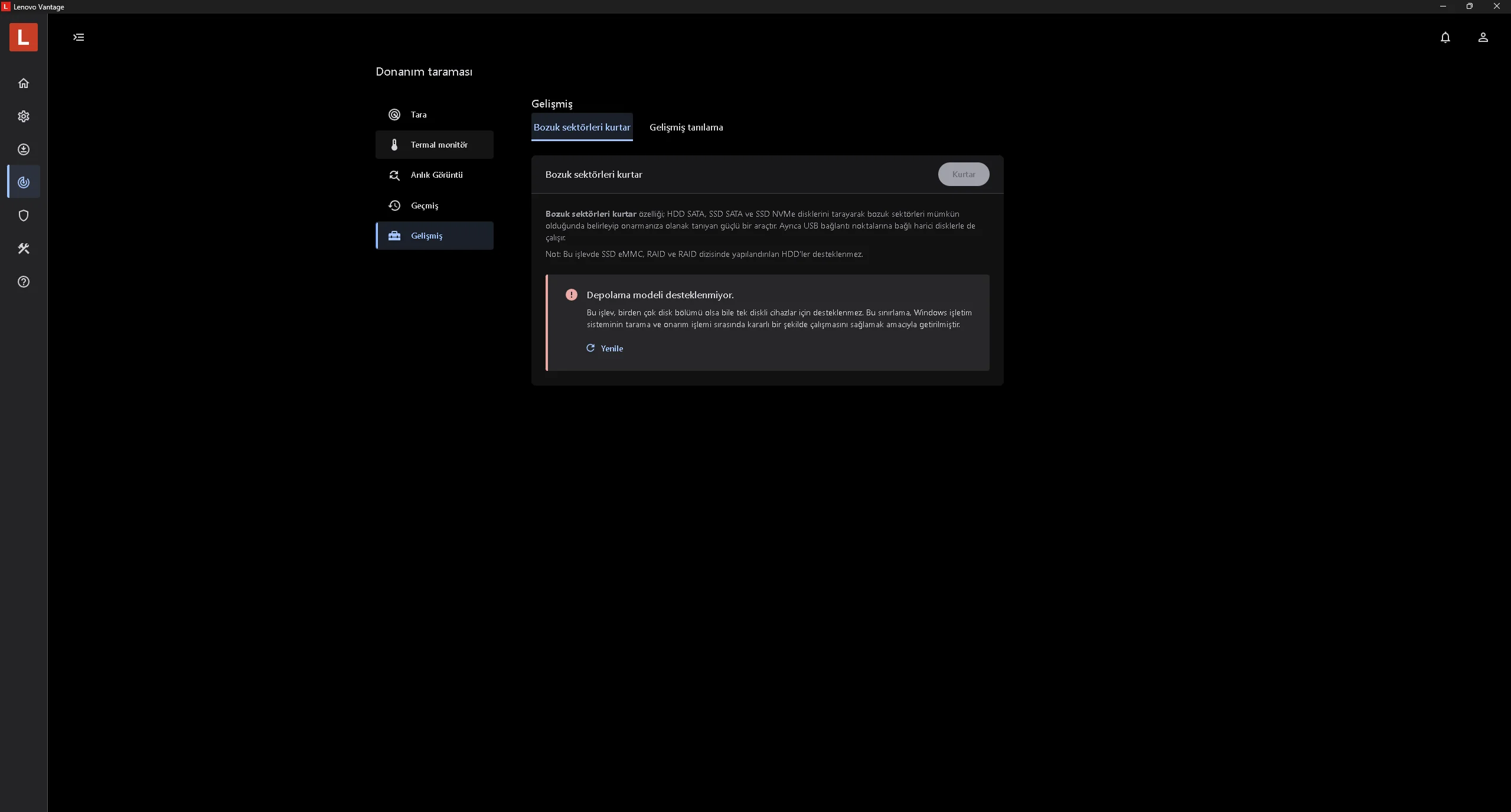

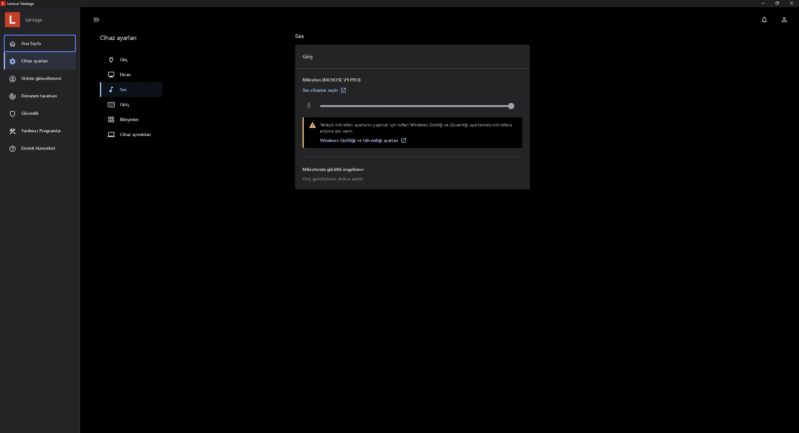

Bunlar da benden istediğiniz benim kullandığım arayüzün ekran görüntüleri hermde tüm bölümlerinin ayrı ayrı. umarım işinize yarar hocam bu da. gerçi lenovo'nun arayüzünde nasıl dengeli-sessiz-performans mod geçiişi veya ekran kartı seçimi olmaz aklım almıyor şaka gibi ama durum bu :D microsoft store'dan indirdim hatta lenovo vantage'yiAlıntıyı görüntüleAlıntıyı görüntüleAlıntıyı görüntüleAlıntıyı görüntüleAlıntıyı görüntüleAlıntıyı görüntüleAlıntıyı görüntüleAlıntıyı görüntüleAlıntıyı görüntüleAlıntıyı görüntüleAlıntıyı görüntüleAlıntıyı görüntüleAlıntıyı görüntüleAlıntıyı görüntüleAlıntıyı görüntüle

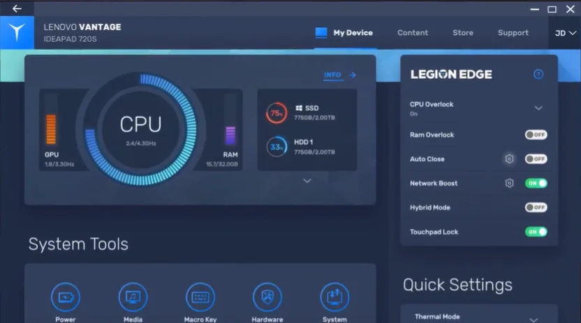

Gördüğüm kadarıyla lenovodan bi cacık olmuyor yine. Adamlar bi düzgün iş yapmamışlar. Size attığım gibi gaming için spesifik menülerin olduğu bir vantage uygulaması olması gerekiyordu (
) . Sanırım bunu giriş seviye bir oyun laptopu olarak değerlendirip kalitesiz iş yapmışlar. Attığınız oyun ekran görüntülerine baktım. GPU2 seçeneği gelmemiş bu sefer. fakat GPU1 için güç seçenekleri görünmüyor. MSI afterburnerda bunlar açık mu bi bakın isterseniz.
7 dakikaya yakın furmarkı yaptım hocam. testler bu şekilde. sonuçlar yani. hatta başlamadan önceki seçili ayarlarımı da atayım. o attığınız videodakini mi indirmem lazım vantage yerine? birde orada ideapad için olduğunu görüyorumda bu legion yani lenovonun en tepe modeli. nasıl buna göre bir şey yapmazlar şaka gibi. gidip ideapad için üretlien olanı mı kullanacağım ya :D

Aslında legion olan için ayrıca bi gaming center gibi bişey olması lazım aslında. Bu kadar basit yapmamaları lazım. Neden böyle olduğunu malesef bilmiyorum. Fakat giriş seviye legionların boş özelliklere sahip olduğunu daha önceden görmüştüm. MUX bile olmayabiliyor bazen. Bu sebeple net bir şey söylemem zor. Testlere bakıyorum fakat GPU power kısmını göremiyorum. GPU-Z indirip kenarda GPU-Z'den güç takibi yapabilir misiniz? Güç değerlerini görmeden bir şey söylemem malesef zor.
