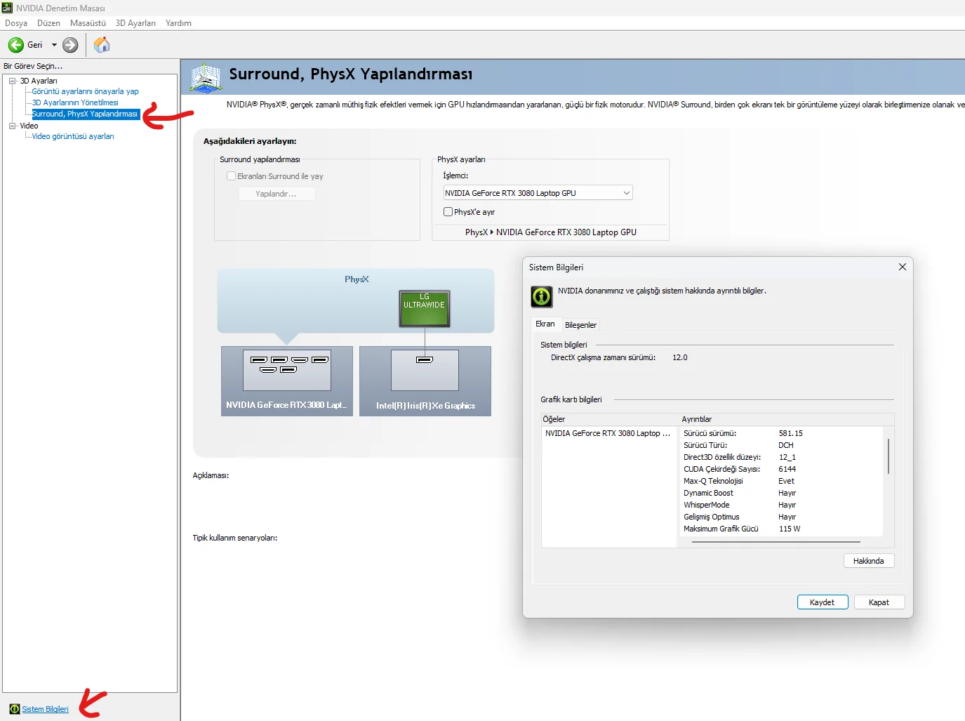

Aygıt yöneticinde görüntü bağdaştırıcılarının ekran görüntüsünü atabilir misiniz? Ayrıca Nvidia denetim masasında ekte attığım 2 kısmıda paylaşır mısınız? (Benim gönderdiğim gibi atın. Maksimum gücüde gösterir bilgi kısmında) Öncelik olarak yazılımsal sorunlar varsa onlara bakalım.

Epey üzerinden baktım ama wat oranını göremedim. Ekran kartı 5070 8 GB, yani masaüstü kartı ile aynı değil büyük ihtimalle wattı da aynı değil.
Bi ara yabancı forumda bi denk gelmiştim. 115W ekran kartına sahip bir seri bu. Bu sebeple 115W olmasını umuyorum. Bu laptopu bende bi ara araştırmıştım.
