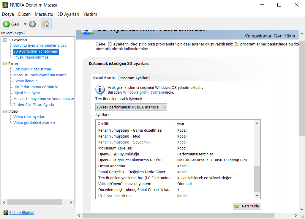

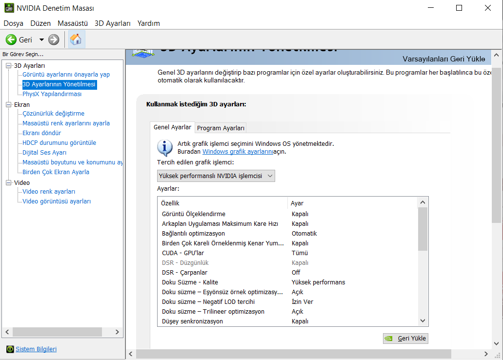

Şu nvidia denetim masası FPS ayarlarını önermiyorum 2-3 fps için oyunu çamur yapmaya luzum yok bırakın stok kalsın.
ben genelde rekabetçi oyunlar oynuyorum o yüzden ne kadar çok fps alırsam o kadar iyi, burada önemli ayarlarda var güç yönetim modu: maksimum performans gibi.
Tam tersi rekabetçi oyunlarda direkt bunun etkisi 0 veya en fazla %1-2 olacaktır. Zaten ekran kartının tamamını bile kullanmadığın yerde grafikleri çamur etmek darboğazı açar droplara veya mikro droplara yol açabilir. Tabii performans modda iken dropları azaltan bazı ayarlarda olabilir.

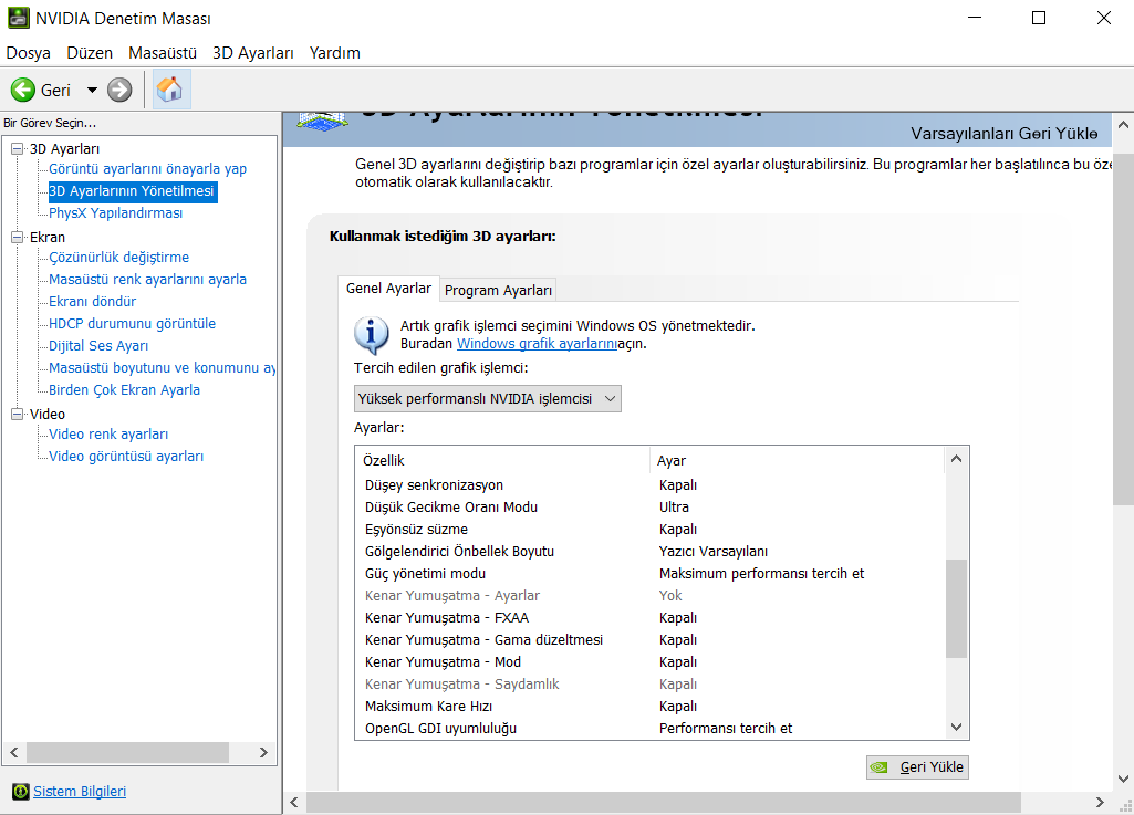

3D ayarların içindeki güç modunun gerçekten maximum performansa getirilmesinin oyunlara etkisi var mı ? Çünkü gözlemlediğim kadarıyla o ayarı yaptıktan sonra masaüstündeyken de gpu core clock ve m. clock max da tutuluyor.
oyunlara değilde windowsta örneğin 4k video izlerken etkisi olabilir (youtubedan değil bilgisayarına inmiş şekilde 4k .mp4 dosyası gibi) onun dışında sanmıyorum. zaten yeni nesil ekran kartları herhangi bir uygulama çalıştırdıklarında clock speedlerini yükseltiyorlar otomatikmen
pardon ben windows ayarıyla karıştırdım bu dediğimi es geçebilirsiniz.
Yok. Uyarlamalı veya güç tasarrufu kalsın. Zaten maksimumda aynı peek frekansa ve aynı ortalama frekansa çıkacak kart

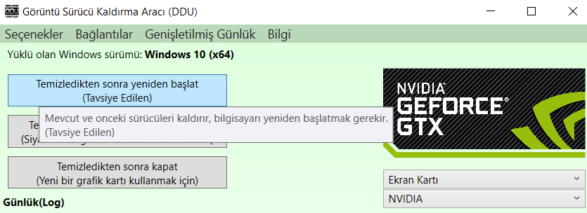

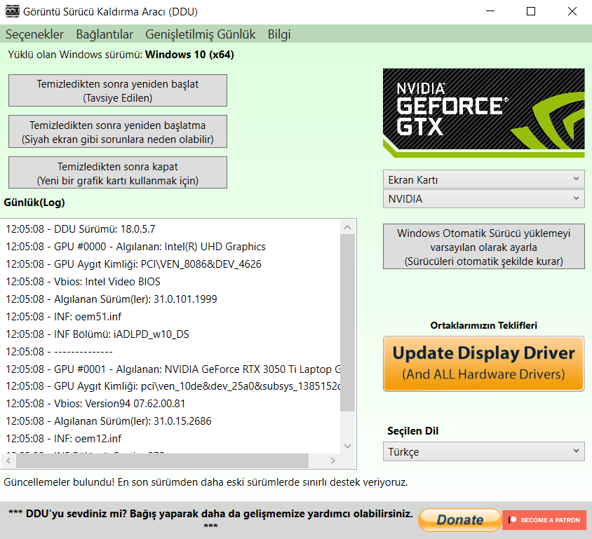

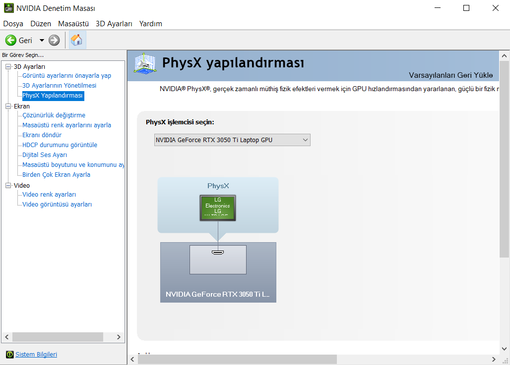

1080p monitör ne oldu ya, ddu ile silip yeniden başlat yaptım reis
Dostum eğer ddu ile sildiysen ve henüz yeni driveri kurmadıysan bu şekilde gözükmesi normal, şimdi temiz kurulum yap yeni driveri düzelir zaten
