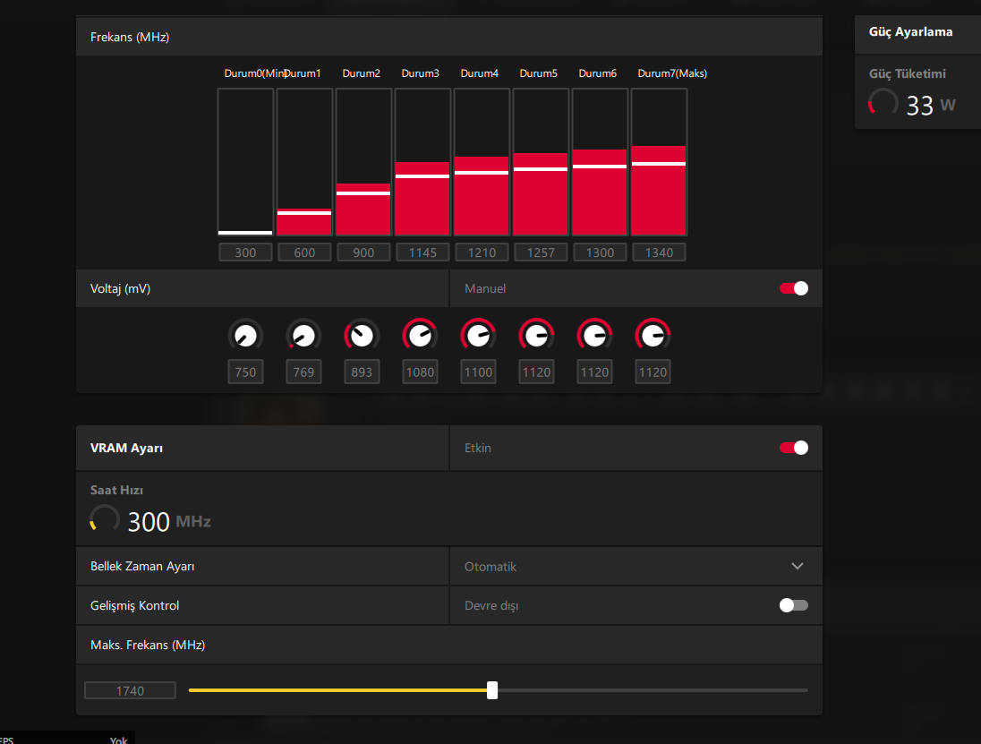

AMD kartlardan başlayalım, Hızlıca bir grafiğimize bakalım:
Gördüğünüz üzere AMD (Bana göre) Nvidia dan daha güzel ve düzgün bir grafik yapısı sağlıyor :D, Nvidianın kini görünce anlayacaksınız. Burda iki parça olarak voltaj ve core clock değerimizi var bu değerleri ayarlayarak işlemlerimizi yapıcaz.
Grafiğimizi gördük 2 kısım halinde burda benim eski RX 580 ne ait değerler var tabii (gönül ister bolca kart olsada hepsini deneyimlesem...) ama AMD lerin hepsi aşağı yukarı aynı grafik yapısına sahip o yüzden AMD kartınız varsa sizde benzer bir grafik görüceksiniz zaten sadece sayılar farklı olucaktır. Bu grafiklerde numaralanmış dikey çizgiler görüceksiniz kartın işte her bir MHz değerindeki sekansına göre voltaj veriyor, UnderVolt yapacağımız için benim tavsiyem voltajdan sondan 4 değer ile oynayın yani numaralarına göre 4-5-6-7 numaraları değerleri değiştiricez.
Şimdi örnek değer vererek onun üzerinden gidicem (SAKIN KONUDAKİ DEĞERLERİ DİREK GİRMEYİN BAKIN BUNLAR "ÖRNEK"), örneğin grafiği açtınız ve voltaj kısmında 1150mV yazıyor, o değeri mesela 1100mV a indirin, Core clock değerine dokunmayın kartın stock core clock değeri ne ise onla devam ediyoruz çünkü amacımız performans kaybetmeden güç tüketimi ve sıcaklık azaltmak. şimdi örneğin kartımızın core clock değeri 1800MHz bu değer olduğu gibi kalıyor ve voltaj değerimizi dediğimiz gibi 1150mV dan 1100mV a indirdik böylece voltaj azaltarak güç tüketimini azalttık, fakat bu işler deneme yanılma ile olur o yüzden, bu denememizin üstüne curve editör penceresini kenara çekerek afterburner ana ekranındaki tike basarak ayarı uygulayın sonra kartı test etmeliyiz böylece kartımız o voltaj ile o core clock değerini karşılayabiliyormu görücez. Test için gerekenler konunun en alt kısmında.
