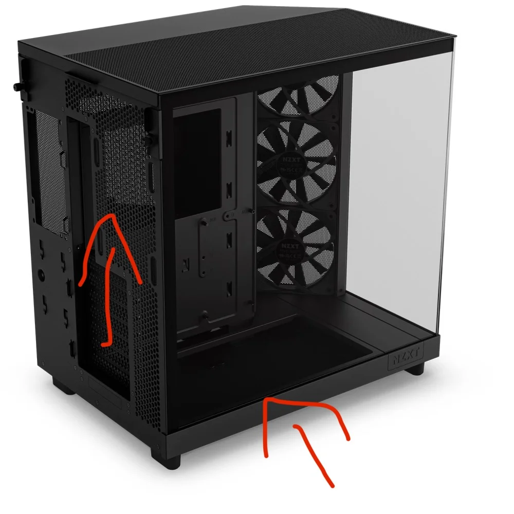

sanırım bu kasada fan controller yokmuş
3 tane bu fandan almak istiyorum
İlk Fotoğrafta işaretlediğim 3 lü yere koyacağım ordan çıkarttığım 2 tanesini alta 1 tanesi de egsoz fanı olarak kullanacağım sadece fanları almam yeterli mi ne yapmam gerekiyor yeterliyse de nasıl montajlayacağım bilen varsa yardımı çok makbule geçer
Anakartın bi önemi var mı bilmiyorum belki soket sayısı değişiyordur onu da söyleyeyim
MSI PRO B650M-B

Bu fanları kullanıyorum güzel. Memnunum. 3 fanı birbirine çentik ile geçiriyorsun. Tek bir fana içinden cikan aparatı takıyorsun. Hem argb hem fan kontrolü için ucu var. Senin anakartta tek bir argb başlığı var.
Thermalright oraya taksan diğerlerini takacağın yer yok.
Bir hub alman gerekecek

Aşağıya takamazsın. 140mm modelini alman lazım takabilmek için. Aşağıya yalnızca 140mm fan takabiliyorsun. Ve evet, kasanın içinde fan hub yok.
Evet. Sadece 140mm takılıyor.
Anladım hocam teşekkürler

Hocam peki kasanın stock halinde gelen 3 adet fanın hızını ve rgblerini kontrol edebiliyor muyum eğer bağlantılar doğruysa edebiliyor olmam lazım sanırım
Fanların ARGB ve PWM olması lazım. Yani evet. Ben kasa geldiği anda fanları sattığım için tam bilmiyorum.
