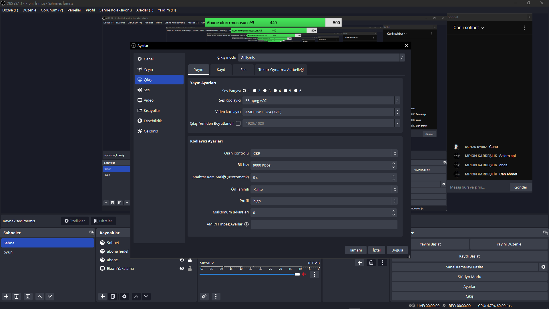

11mgbs upload var 9000 bitrate veriyorum işlemcim kötü olduğundan işlemci üzerinden yayın yapmıyorum fakat ekran kartı üzerinden yapıncada 1080p hd olmasına rağmen ekran pixelli gözüküyor ne yapmam lazım yardımcı olacak var mı ?

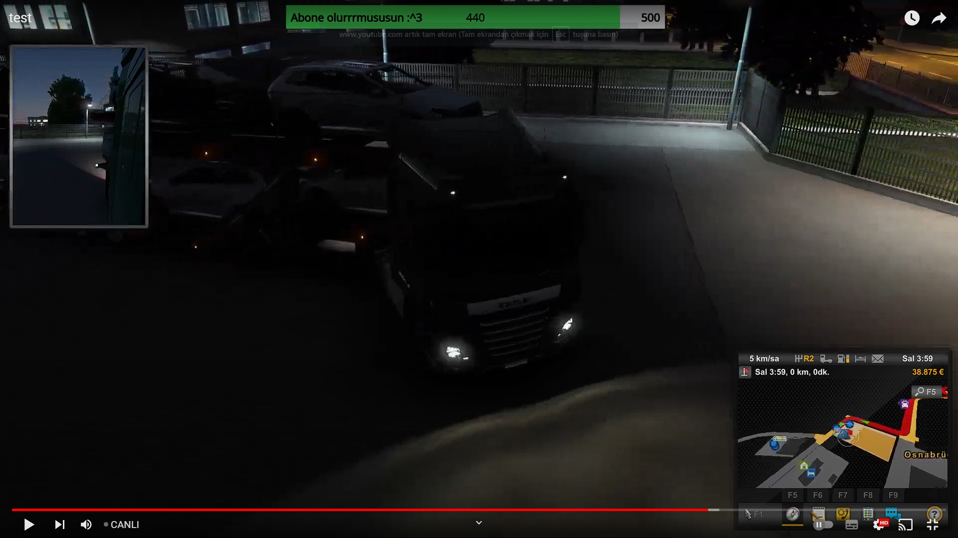

hafif görüntü bozukluğu bu mu oluyor acep ? :DD (RX6600xt)
birde bir şey farkettim monitörden mi bilemem ama siyah ekranlar bende videolarda felan pixel gözüküyor yayına telden baktım en azından pc den 5 kat daha iyi gözüküyor

1080p 60fps 5000-6000 bitrate yapıp bir de ne kadar etkiler bilmem ama anahtar kare aralığını 2 yap. Eğer ona rağmen görüntü çamur oluyorsa yapabileceğin pek bir şey yok çünkü oynadığın oyun da ekran kartı yüklü bir oyun. Üstüne bir de yayın açmaya çalıştığından dolayı da kaynaklanabilir. Bir de AMD'nin kodlayıcıları maalesef NVIDIA kadar sağlam değil.

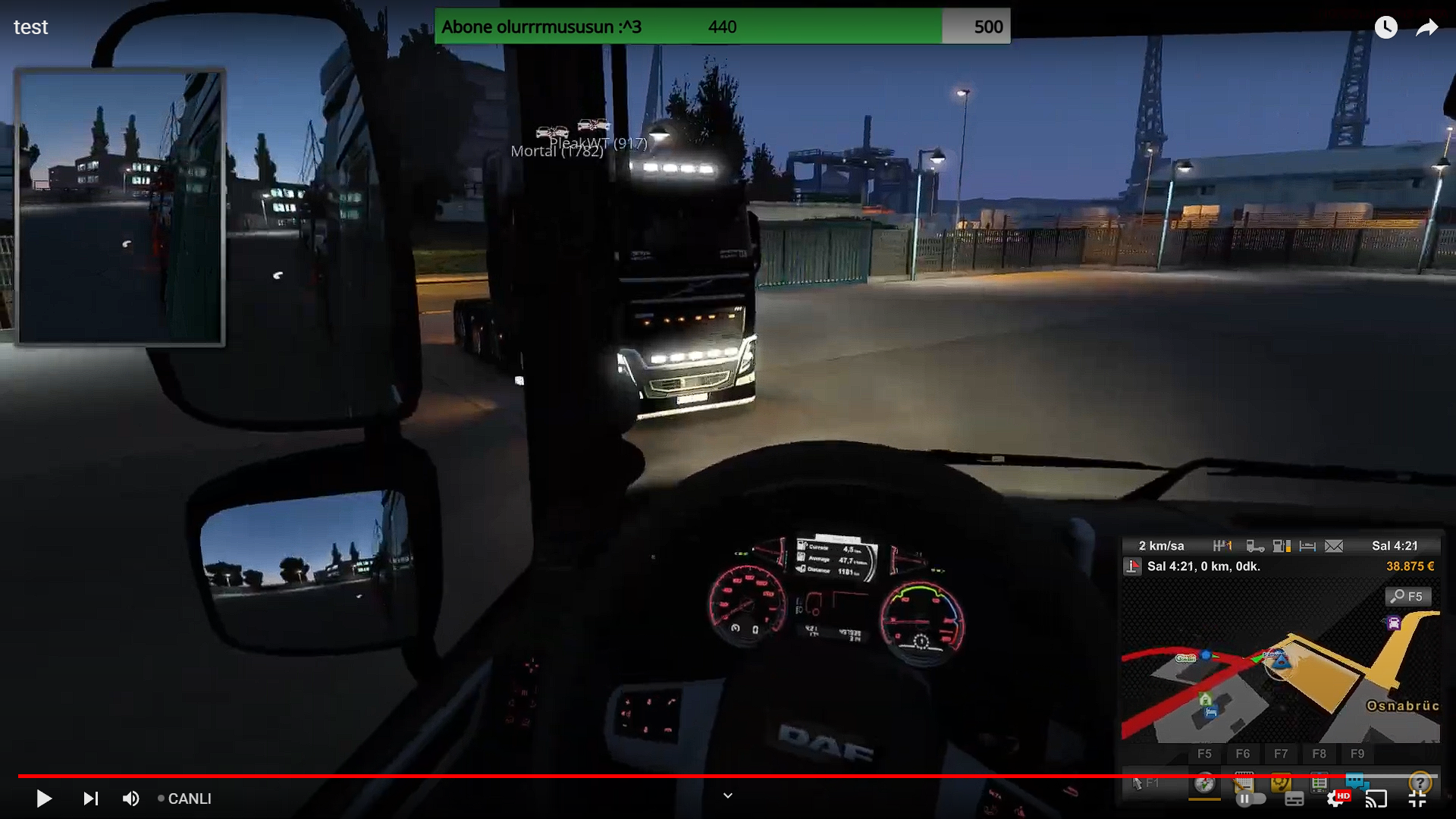

bu pc
buda telefon
anladım teşekkürler
