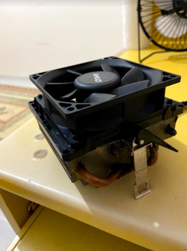

Üst kapağı çıkarınca The Near-Silent Thermal Solution ile aynı görünüme sahip oluyor:

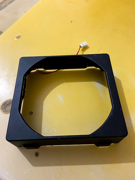

Original Wraith'in Wraith Prism ve Wraith Max ile birkaç farklılıkları var, o farklılıkların birisi ise Original Wraith'in fanında veya kapağının üstünde herhangi bir RGB ışığın olmaması, o zamanlar da RGB çok yaygın değildi zaten.

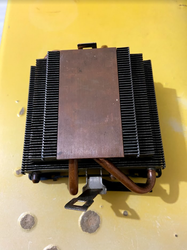

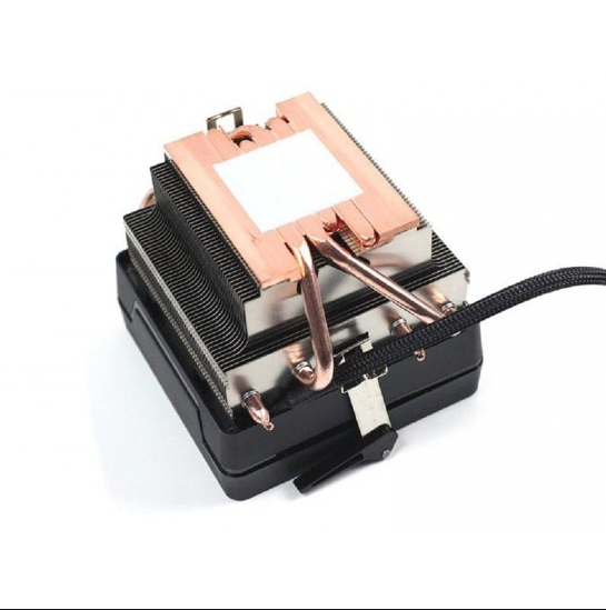

Bir diğer fark soğutucunun bakıra sahip olan yerin Wraith Prism ve Wraith Max kadar fazla olmaması. Fotoğrafta görüldüğü üzere alt taraftaki bakır daha az.

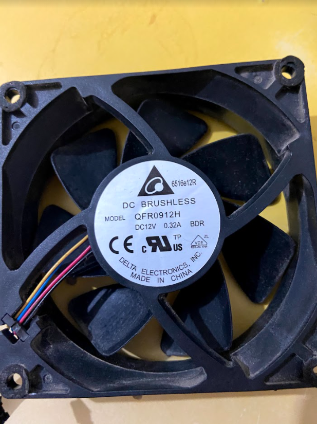

Bildiğiniz üzere günümüz Wraith soğutucuları Cooler Master tarafından sağlanıyor, ancak Original Wraith'te öyle değil, en azından fanın kendisi Delta Eletronics'e ait, bloğun kendisi hakkında bir şey diyemeyeceğim.

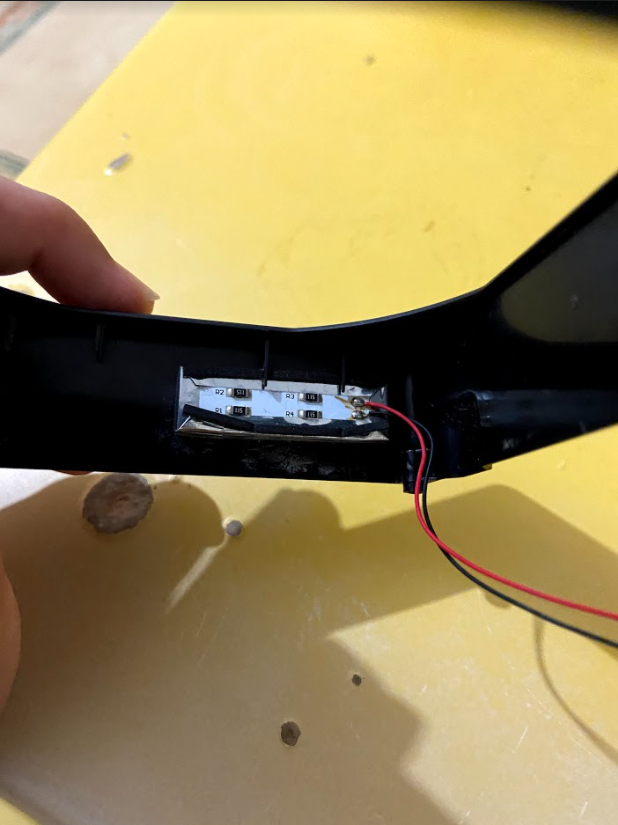

Soğutucunun üst kapağında bir kablo var, o kablo ise soğutucunun sol tarafında bulunan beyaz LED'li AMD logosu için. PWM kablosu ile güç alıyor bu LED, açıp kapama gibi bir lüksümüz de yok, açık olduğu her zaman yanıyor o.

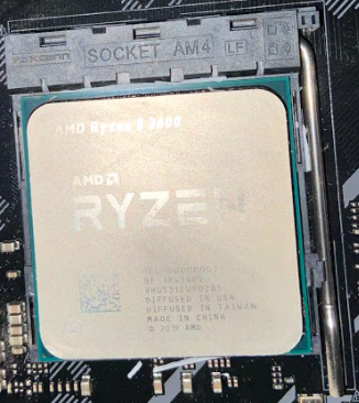

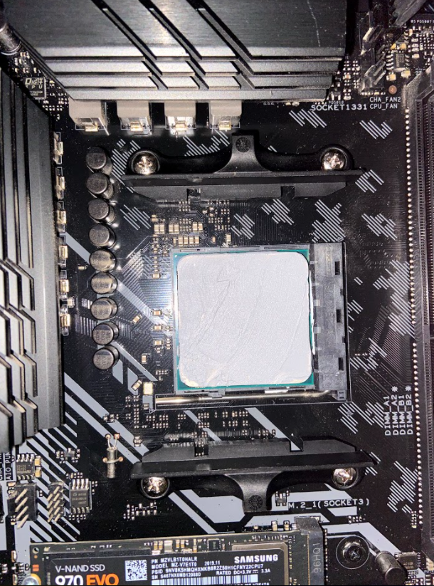

Soğutucuyu çıkarttıktan sonra işlemcinin üstünde arta kalan stok soğutucu termal macununu temizledim, bakmışken de üretim tarihine baktım, 2019'un 43. haftasında üretilmiş bu işlemci.
Original Wraith'i takmak için her AM4 soketli anakartta gelen braketleri anakarta taktım, vidaladım.
Sonrasında ise hem bireysel olarak, hem de forumun tamamı olarak önerdiğimiz Arctic'in MX-4 2019 Edition termal macununu sürdüm, içerisinde dahili gelen spatula yardımıyla da işlemcinin IHS'ine bir güzel macunu yaydım.

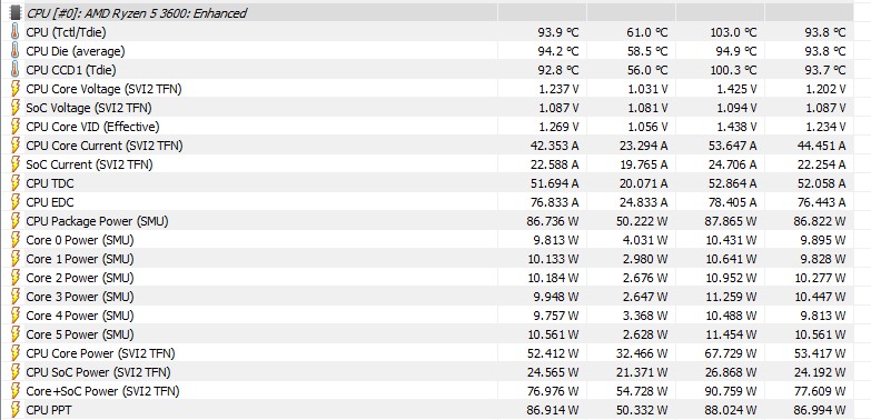

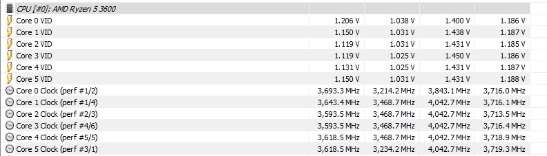

Testleri AIDA64'ün kendi stabilite testinde 15 dakika olmak üzere Core Performance Boost açık şekilde ve kapalı şekilde test ettim ve Wraith Stealth ile karşılaştırdım, karşınızda sonuçlar!
Core Performance Boost ve PBO kapalı, Wraith Stealth: Maksimum 79.8°, Averaj 78.7° (Referans: CPU Tctl/Tdie)
Core Performance Boost açık ve PBO kapalı, Wraith Stealth: Maksimum 103°, Averaj 93.8°
Ortalama Boost frekansı: 3.7 GHz (10. dakikadan sonra 3.65 GHz)
Core Performance Boost ve PBO kapalı, Original Wraith: Maksimum 63.8°, Averaj 62.8°
Core Performance Boost açık ve PBO kapalı, Original Wraith: Maksimum 91.4°, Averaj 83.5°
Ortalama Boost frekansı: 3.8 GHz

Core Performance Boost açıkken Wraith Stealth ile 10. dakikadan sonra boost neredeyse yoktu, 3.65 GHz oluyordu, Original Wraith ile ortalama olarak 3.8 GHz boost frekansı görüyorum, tabii ki karşılaştırma adına herhangi bir overclock yapmadım, yapsam çok daha iyi sonuçlar alabilirim.

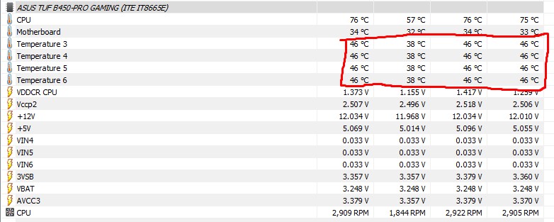

Ancak bu sesli fanın bir getirisi var, o da VRM sıcaklıklarını da etkilemesi.
Bloğa vuran fan VRM'e de dokunuyor, Core Performance Boost açıkken dinamik voltajla bile 15 dakikanın sonunda 46 derece VRM sıcaklığı gördüm, ki Wraith Stealth varkenki VRM sıcaklığı ortalama 52-56 derece arasındaydı.

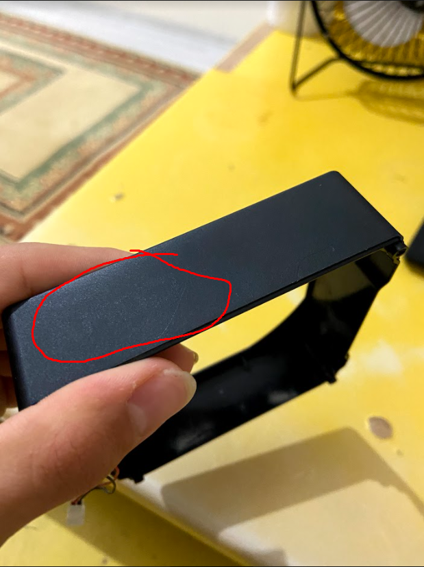

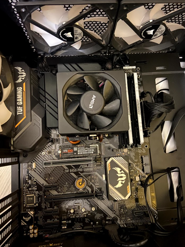

Soğutucuyu takmak adına PC kapattım, kapatmadan önce de testlerini yaptım Original Wraith ile karşılaştırmak için.
Ameliyat masasına PC'mi aldım. Yan cam kapağını çıkarttım, ekran kartını çıkarttım (lanet olası PCIe kilidi sağ olsun bir ekran kartını 10 dakikada çıkarttım.), sonra da kullanmış olduğum Wraith Stealth'i çıkarttım, işlemciyi soğutucuya yapıştırmadan tabii ki :).
Taktıktan sonra bir fotoğraf çekip sistemi toparladım, ve sistemi açtım...

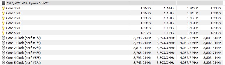

(Core Performance Boost kapatıncaki default voltaj: 1.1 V, fixed)
Yükteki sıcaklıklar epey bir hoşuma gitti, elimde bayağıdır boşta duran soğutucuyu değerlendirdiğim için iyi hissediyorum, bi' Snowman M200 kadar almış oldum.

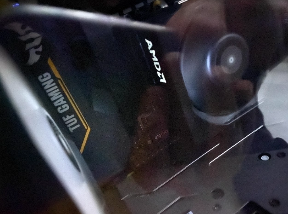

Ayrıca bahsettiğim beyaz LED'li AMD logosu bu şekilde gözüküyor, fotoğrafın açısı için kusura bakmayın, anca bu kadar oldu :).
