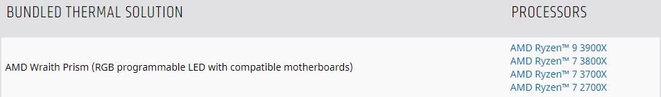

Wraith Prism, AMD'nin Ryzen 7 2700X, Ryzen 7 3700X/3800X ve Ryzen 9 3900X işlemcilerinin kutusuna dahil ettiği soğutucudur. Original Wraith gibi 4 bakır boruya sahip, fakat bu 4 boru direct-contact şeklinde. Borular işlemci IHS'ine doğrudan değiyor. Soğutucunun TDP'si kendi sitesinde yazmıyor, ancak yine 125 Watt olduğunu düşünüyorum. Original Wraith'te de olduğu gibi kıstırmalı mekanizma sayesinde soğutucuyu takabiliyoruz.

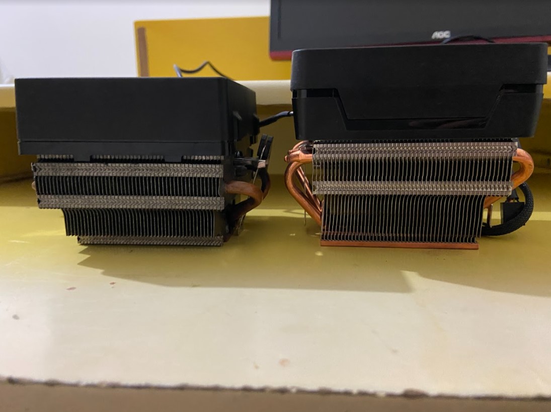

Wraith Prism'in Wraith Max ile birkaç farkı var. Birincisi sadece çember RGB LED ile sınırlı kalmayıp AMD logo LED ve fanın kendi LED'leri tamamen RGB. RGB kontrolüne konunun ilerleyen tarafında değineceğim.
İkinci bir farklılık ise soğutucunun AMD işlemcili hazır sistemlerde veya ayrı, kutulu şekilde çıkması yerine belirli işlemcilerin kutu içeriklerinde çıkması. Yani piyasada sıfır olarak satılmıyorlar. Tabii ki Ryzen 7 2700 MAX gibi kutu içeriğine dahili olarak Wraith Max gelen var ancak onu saymaya pek gerek yok çünkü normal Ryzen 7 2700'den pek bir farkı yok. Sadece Wraith Spire LED yerine Wraith Max geliyor.

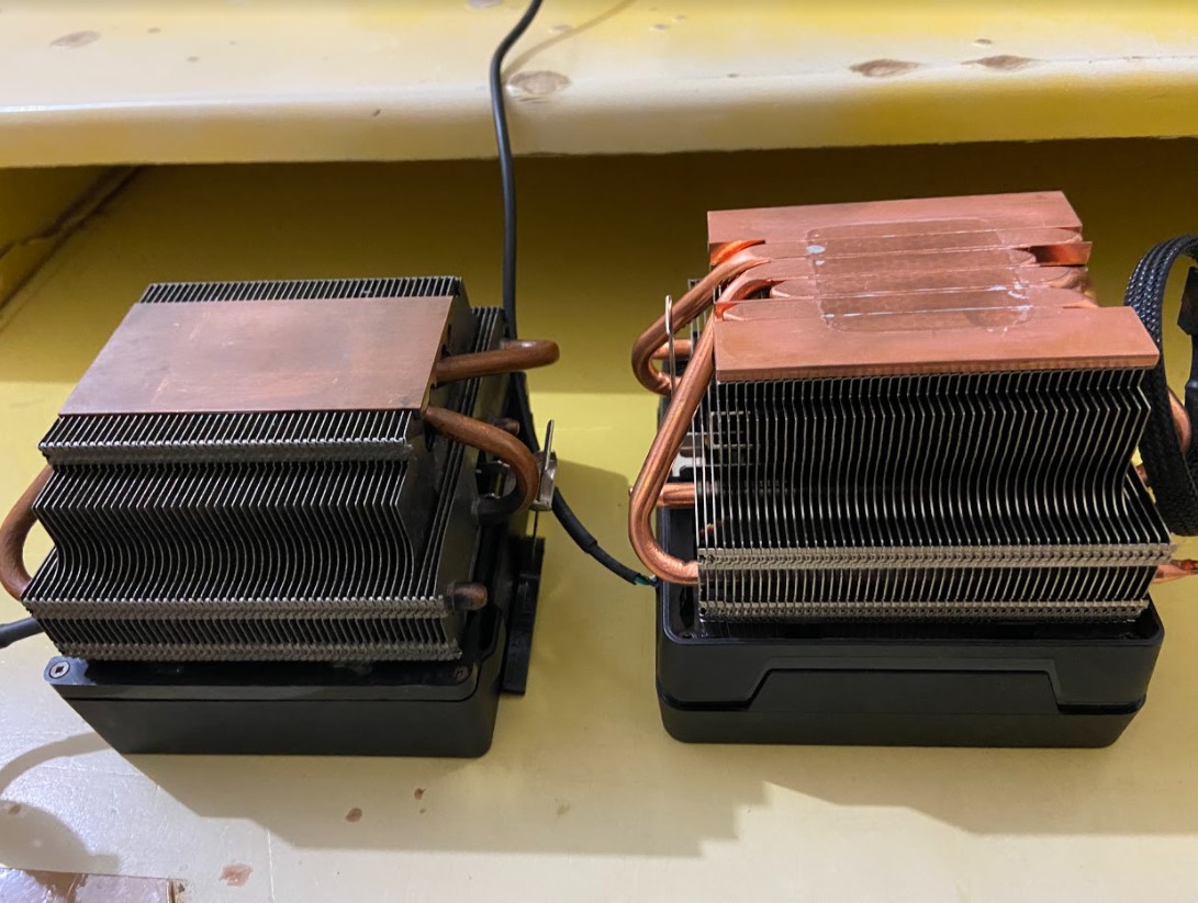

Original Wraith'e göre soğutucunun bakır olan alanı çok daha fazla. Ayrıca ısı boruları direct-touch.
İki soğutucunun birbirine göre aşırı farklı bir alüminyum blok farklılığı yok. Wraith Prism'in yüksek görünmesinin sebebi bakır olan alanı.

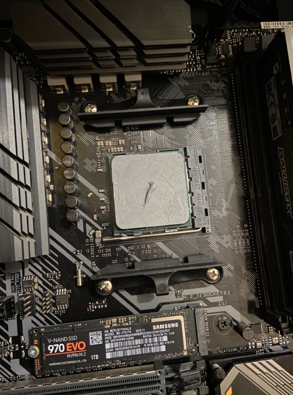

Normalde Wraith Prism'i takmak için AM4 braketlerini kullanmanız lazım. Bende zaten takılı olduğu için bir işlem yapmadım.
Sonrasındaysa favori termal macunum olan ve herkese de önerdiğim Arctic MX-4 2019 Edition model termal macunu işlemci IHS'ine ilk olarak büyük bir damla olarak, ardından kutuya dahil olan spatula yardımı ile ince bir katman olacak şekilde yaydım.

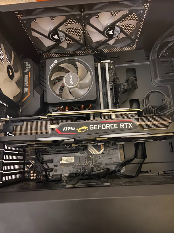

Takma işini de hallettikten sonra bir fotoğraf çekip sistemi açmaya koyuldum. Her zamanki gibi üstteki fanların neden intake olduğunu sormuyorsunuz :).

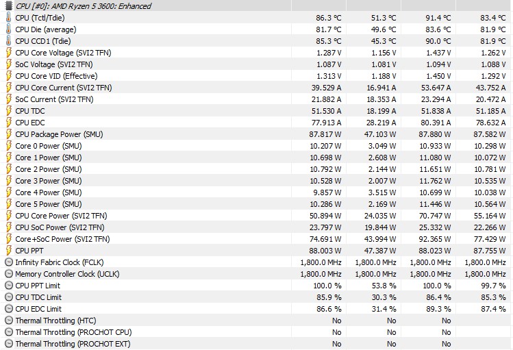

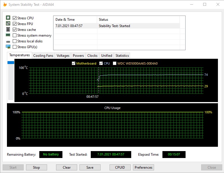

Stres testini AIDA64'ün kendi stabilite testinde, 15 dakika olmak üzere CPB açık ve kapalı olarak ve kendi Silver sample Ryzen 5 3600'üm için yaptığım 4.2 GHz @ 1.27 V (Medium LLC) OC ayarlarında soğutucuyu denedim. Aynı testleri Original Wraith ile de yaptım.
Sonuçlar şu şekilde:

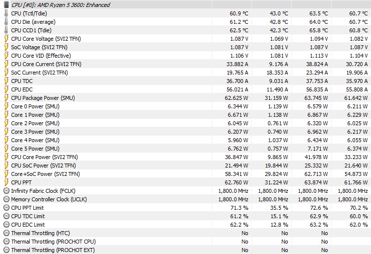

CPB kapalı*, Original Wraith: Maksimum 61.3°C, Averaj 60.4°C. (Referans: CPU Tctl/Tdie): CPU Tctl/Tdie.)
Fan hızı tablosunun dalgalı olmasının sebebi anakartın fan profili. Standart ayarlarda 60 dereceye geldiğinde fan hızları direkt yükseliyor.

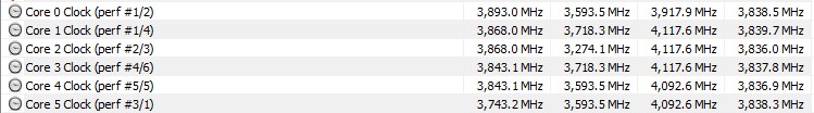

CPB açık, Original Wraith: Maksimum 90.9°C, Averaj 82.4°C.
Averaj boost frekansı: 3.83 GHz.

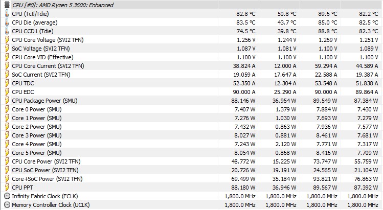

4.2 GHz @ 1.27 V, Original Wraith: Maksimum 89.6°C, Averaj 82.2°C.

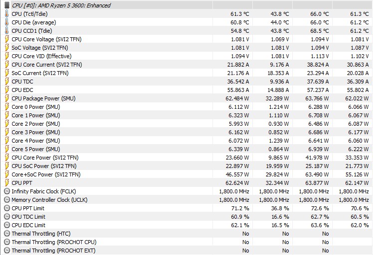

CPB kapalı*, Wraith Prism: Maksimum 66°C, Averaj 61.3°C.
CPB açık, Wraith Prism: Maksimum 91.4°C, Averaj 83.4°C.
Averaj boost frekansı: 3.82 GHz.
4.2 GHz @ 1.27 V, Wraith Prism: Maksimum 87.4°C, Averaj 85.6°C.
(*CPB kapatıncaki voltaj 1.1 V)
Sonuçlar aşırı iç açıcı değil. Daha iyi olmasını beklerken 2-6°C daha yüksek sıcaklıklar aldım. Benim için pek önemli değildi tabii ki ancak en az Original Wraith kadar performans almak biraz daha iyi olurdu bu birkaç derecelik farklar yerine.

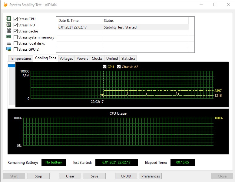

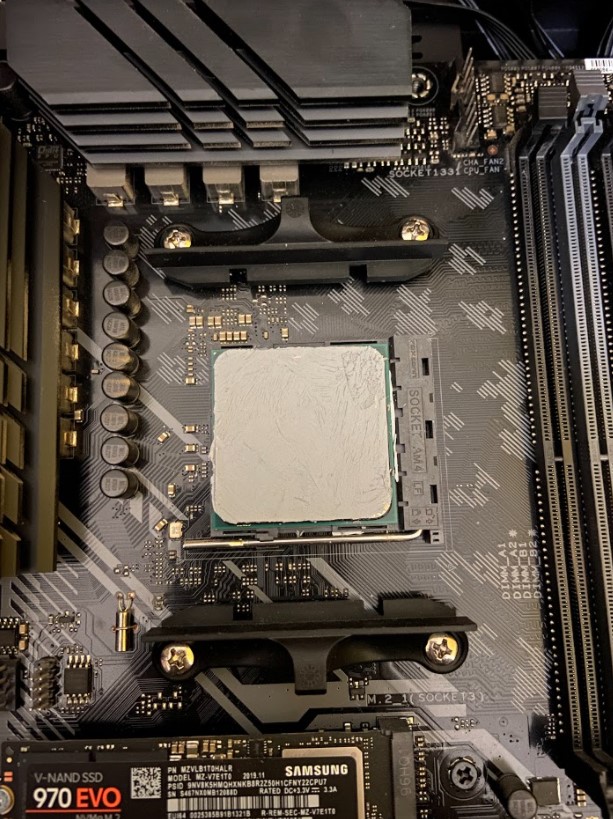

@$ilent'ın tavsiyesi üstüne termal macunu yeniledim. Bu sefer ince bir tabaka olacak şekilde yaydıktan sonra ortaya küçük bir damla daha sıktım.
Termal macunu @$ilent'ın verdiği tavsiyedeki gibi sürdüğümde cidden daha iyi performans aldım:

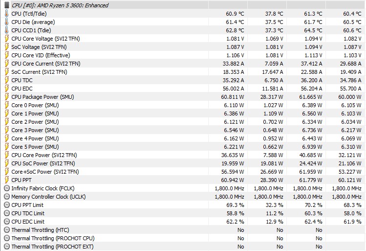

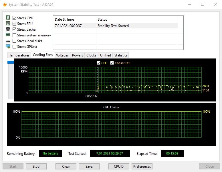

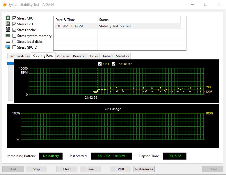

CPB kapalı, Wraith Prism deneme 2: Maksimum 63.5°C, Averaj 60.7°C.
CPB açık, Wraith Prism deneme 2: Maksimum 90.1°C, Averaj 81.2°C.
Averaj boost frekansı: 3.84 GHz.
4.2 GHz @ 1.27 V, Wraith Prism deneme 2: Maksimum 83.5°C, Averaj 81.1°C.
Böyle sürüldüğü zaman daha iyi performans vermesine biraz şaşırdım açıkçası :D.
Artık hem görünüş, hem de sıcaklık olarak daha iyi durumdayım.
Fan hız tablolarından da görebileceğiniz üzere Wraith Prism maksimum olarak 2900-3000~ RPM hızda dönüyor. Ses olarak Original Wraith ile çok farklı var diyemem. Ses olarak bildiğin aynılar :D.

Sistemin Wraith Prism varkenki görüntüsü:

Ram ve kasa fanlarını değiştirsek sistemimiz neredeyse aynı :)

Abi şu fanlar neden intake yahu, bilen var mı?
Sırada ise Original Wraith ile Wraith Prism'in karşılaştırması!
