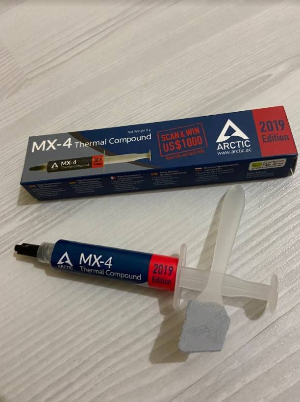

Sonrasındaysa favori termal macunum olan ve herkese de önerdiğim Arctic MX-4 2019 Edition model termal macunu işlemci IHS'ine ilk olarak büyük bir damla olarak, ardından kutuya dahil olan spatula yardımı ile ince bir katman olacak şekilde yaydım.

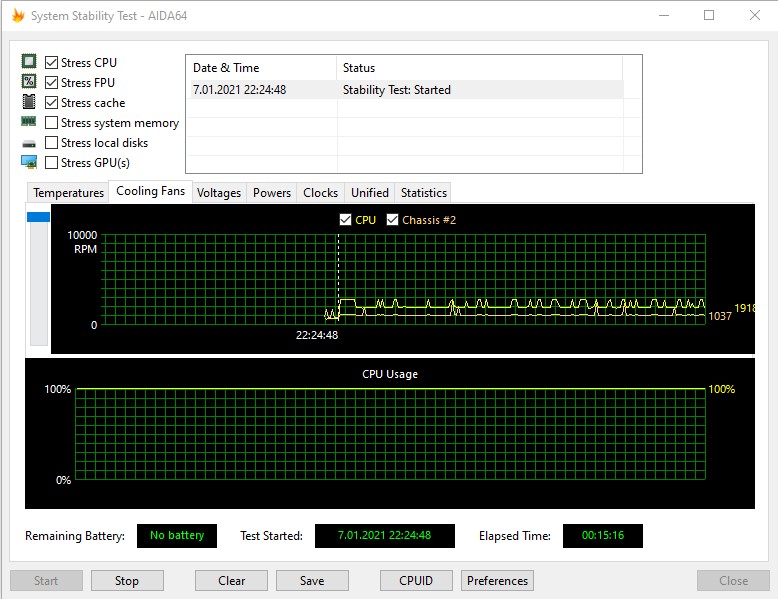

Stres testini AIDA64'ün kendi stabilite testinde, 15 dakika olmak üzere CPB açık ve kapalı olarak ve kendi Silver sample Ryzen 5 3600'üm için yaptığım 4.2 GHz @ 1.27 V (Medium LLC) OC ayarlarında soğutucuyu denedim. Aynı testleri Original Wraith ile de yaptım.
Sonuçlar şu şekilde:

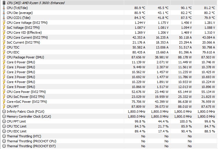

CPB kapalı*, Original Wraith: Maksimum 61.3°C, Averaj 60.4°C. (Referans: CPU Tctl/Tdie): CPU Tctl/Tdie.)
Fan hızı tablosunun dalgalı olmasının sebebi anakartın fan profili. Standart ayarlarda 60 dereceye geldiğinde fan hızları direkt yükseliyor.
CPB açık, Original Wraith: Maksimum 90.9°C, Averaj 82.4°C.

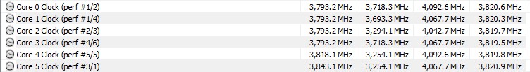

Averaj boost frekansı: 3.83 GHz.
4.2 GHz @ 1.27 V, Original Wraith: Maksimum 89.6°C, Averaj 82.2°C.

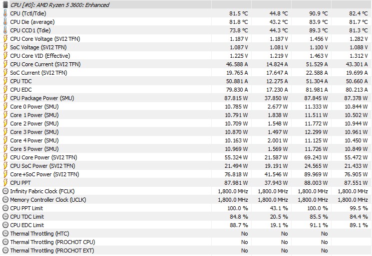

CPB kapalı*, Wraith Prism: Maksimum 66°C, Averaj 61.3°C.
CPB açık, Wraith Prism: Maksimum 91.4°C, Averaj 83.4°C.
Averaj boost frekansı: 3.82 GHz.
4.2 GHz @ 1.27 V, Wraith Prism: Maksimum 87.4°C, Averaj 85.6°C.
(*CPB kapatıncaki voltaj 1.1 V)
Sonuçlar aşırı iç açıcı değil. Daha iyi olmasını beklerken 2-6°C daha yüksek sıcaklıklar aldım. Benim için pek önemli değildi tabii ki ancak en az Original Wraith kadar performans almak biraz daha iyi olurdu bu birkaç derecelik farklar yerine.
@$ilent'ın tavsiyesi üstüne termal macunu yeniledim. Bu sefer ince bir tabaka olacak şekilde yaydıktan sonra ortaya küçük bir damla daha sıktım.
Termal macunu @$ilent'ın verdiği tavsiyedeki gibi sürdüğümde cidden daha iyi performans aldım:
CPB kapalı, Wraith Prism deneme 2: Maksimum 63.5°C, Averaj 60.7°C.
CPB açık, Wraith Prism deneme 2: Maksimum 90.1°C, Averaj 81.2°C.
Averaj boost frekansı: 3.84 GHz.
4.2 GHz @ 1.27 V, Wraith Prism deneme 2: Maksimum 83.5°C, Averaj 81.1°C.
Böyle sürüldüğü zaman daha iyi performans vermesine biraz şaşırdım açıkçası :D.

Fan hız tablolarından da görebileceğiniz üzere Wraith Prism maksimum olarak 2900-3000~ RPM hızda dönüyor. Ses olarak Original Wraith ile çok farklı var diyemem. Ses olarak bildiğin aynılar :D.

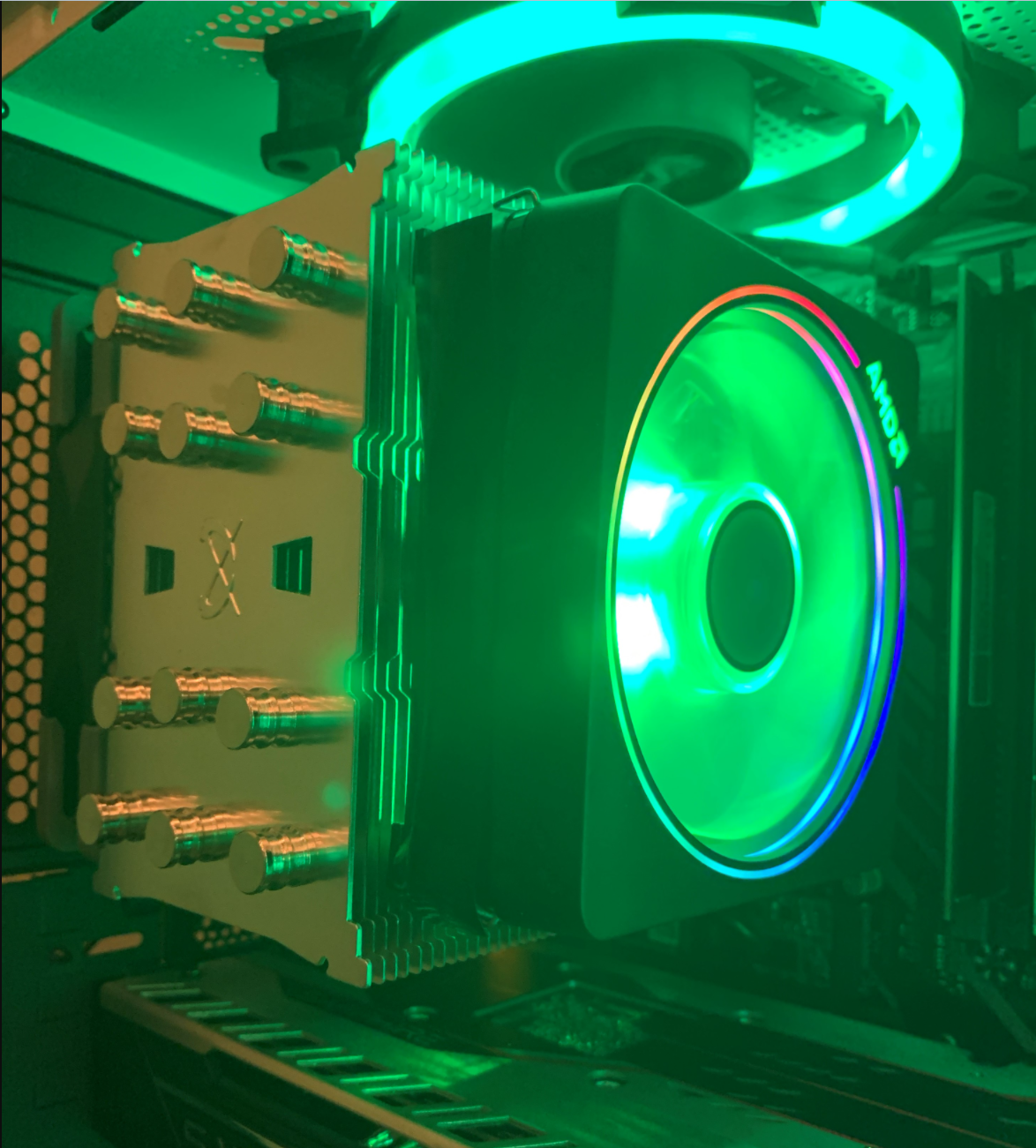

Soğutucunun epey bir RGB ışığı var. Sisteme cidden bir canlılık kattığını söyleyebilirim. Benim gibi RGB'yi çok seven biriyseniz bu soğutucu cidden hoşunuza gidecektir. Benim çok hoşuma gidiyor ancak bunun sebebi sadece görünüşü değil, kontrol edebilme seçeneği.

Şu an mutluyum. RGB olmayan bi' tek işlemci soğutucum kalmıştı, onu da tamamladım. Artık uzuuuun bir süre RGB adına bir parça değişikliğinde bulunmayacağım sanırım.
Sistemin Original Wraith varkenki görüntüsü:
Sistemin Wraith Prism varkenki görüntüsü:
