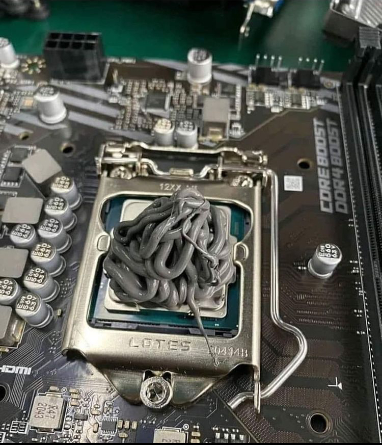

Arkadaşlar böyle sıkın daha etkili oluyormuş (!)
Hocam öyle olmaz.
Beş termal macun döküyorum ben.
